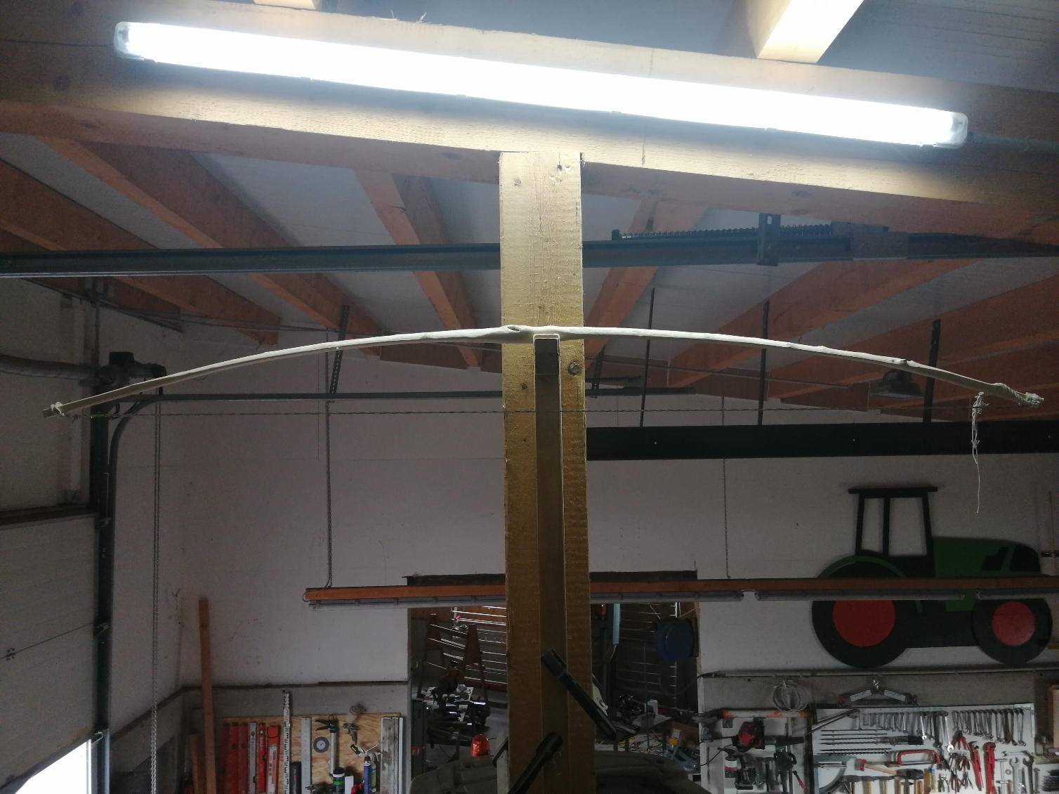

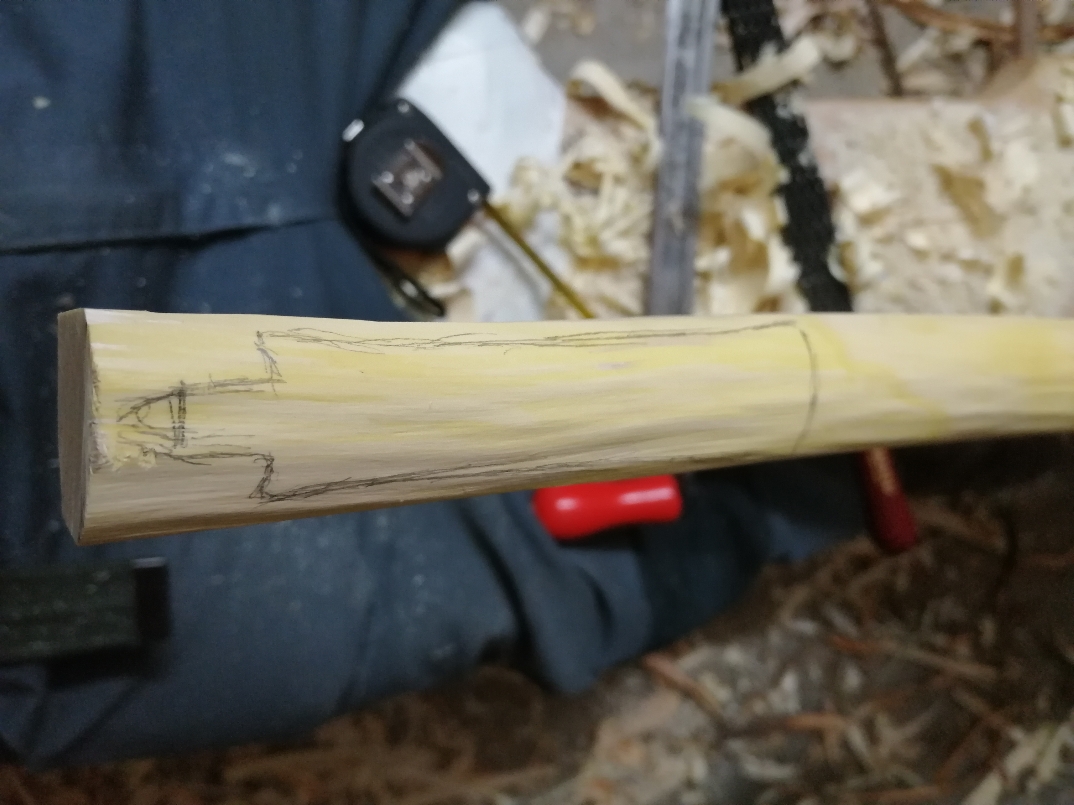

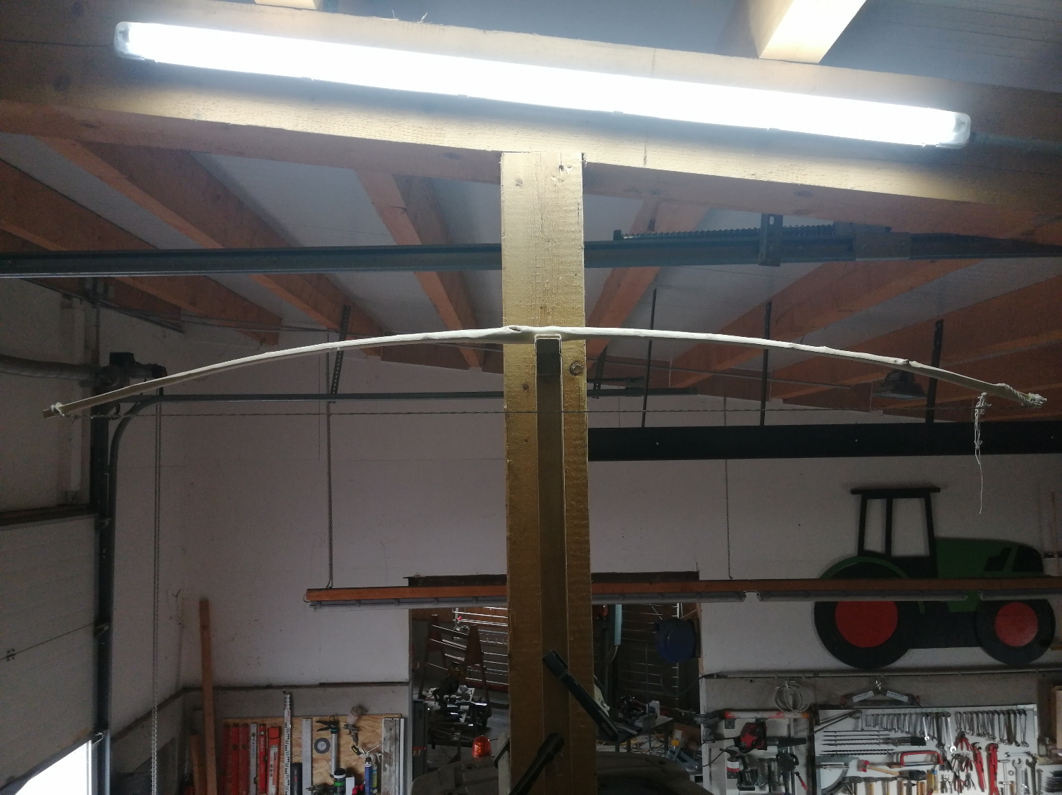

So, jetzt zu meinem Baby :-*
Vieele Äste machten das Ziehmesser bald obsolet. Da half nur Raspeln. Und dann waren da noch diverse Knicke. Insgesamt wurde sie 8 mal gedämpft.
So wird gedämpft.
Als Vorlage dient die Nock eines Hankyus. Ich habe die Dimensionen entsprechend ein bisschen vergrößert, damit die Proportionen stimmen.
Und ja, dann brach sie auch mal, als ich der oberen Nock noch den kleinen extra Flip geben wollte. 22 cm Reflex waren schließlich nicht genug ;D
Kennt ihr das? Man will nur schnell ein paar mal über eine Stelle drübergehen und rutscht mit der Ziehklinge ab... Zum Glück ging das Gröbste mit Dampf wieder raus.
Sehnenbau war ein Fiasko diesmal. Verwendet wurde Leinen.
