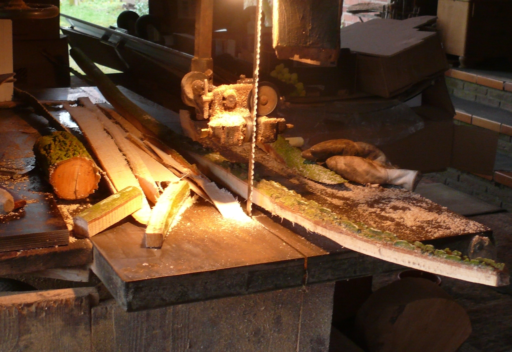

weiter gehts...
heut hab ich die Ulme mit der Bandsäge in Bogenform gebracht...

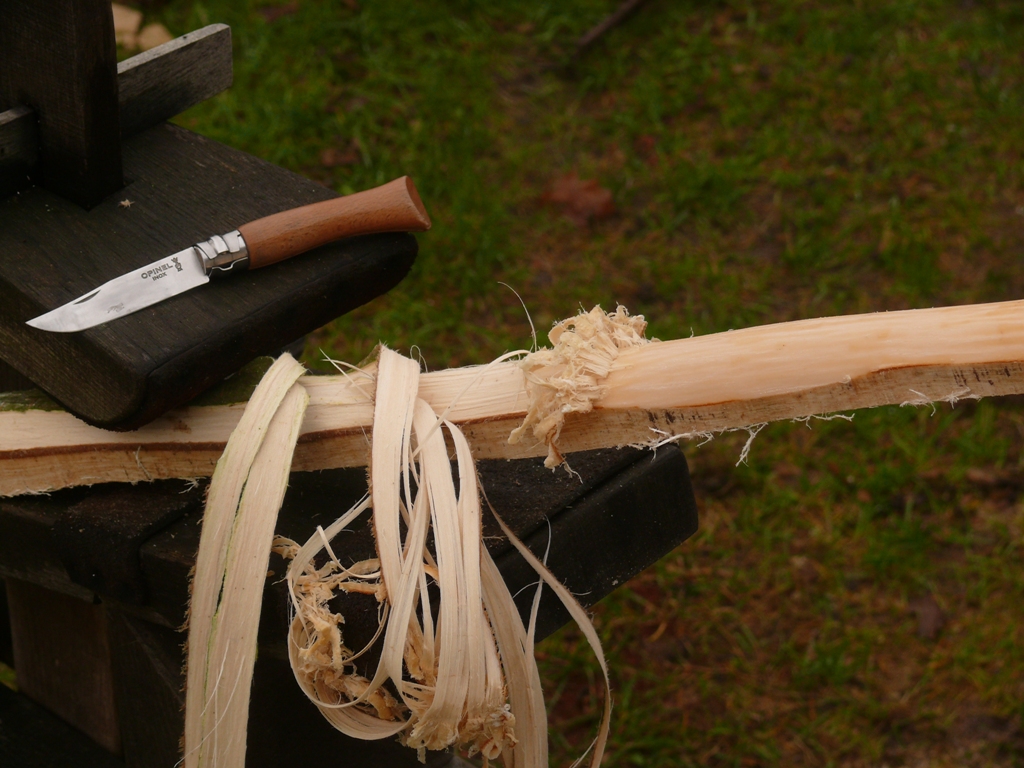

dann die Pelle abgezogen/abgeschäbt
hat sich ein bisschen reflex gezogen...

Sogar dein Opinel glänzt ja noch richtig. Meins sieht immer so runtergerockt aus :-\
