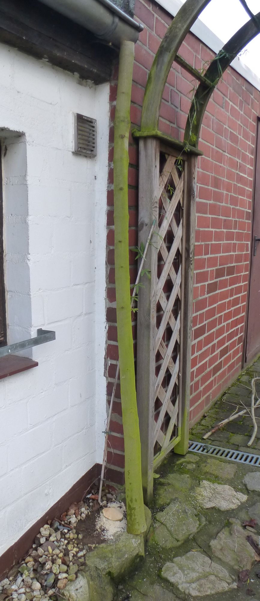

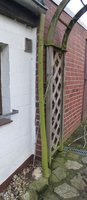

Hallo Zusammen,
die Esche stand bei mir im Garten neben der Garage. Ich habe sie 9 Jahre lang gehegt und gepflegt und die letzten Jahre mindestens wöchentlich gegossen. Jetzt war Erntezeit ;D
Länge 197cm, Gewicht 6003g.
Habitus neben der Garage
