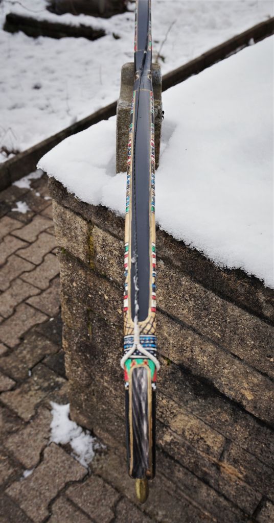

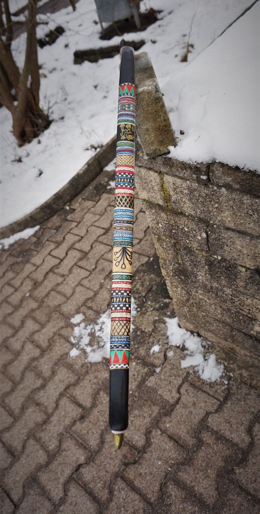

Hi Folks,
endlich ist es vollbracht. Das Projekt Ägyptischer Bogen mit Assyrischem Einfluss, dass ich im Juli 2019 gestartet habe ist nun endlich fertig. Zuerst der herbe Rückschlag durch den Kernbruch, was wirklich bitter war, aber die Erkenntnisse vom ersten Versuch konnte ich hier den Bogen einfließen lassen und konnte ihn so nochmals verbessern. Das Muster des Bogens ist so von mir zusammengestellt und ist so ein Unikat. Nur die Bilder habe ich vom Bogens des Tutanchamun übernommen und teile des Musters. Er ist zur Zeit 93# stark und wenn er in der Kälte geschossen wird, ist er gute 100# stark. Ordentlich Potential für dicke Backen ;D ;D
Jetzt zu den Daten:
Kern: Aus Bambus und Kirsche, die Nocken sind aus Osage/Horn
Länge: 56,5''(144cm) NtN
Zuggewicht: 93#@32'' bei 20°C
Gewicht: 678g
Horn: Wasserbüffel
Arrowpass: Watussi + Wasserbüfelhorn
Backing: 2 Schichten vom Strauß und die letzte Rinderrückensehne geschützt durch 0,3mm Ziegenleder
Sehne: 14 Strang FF(spectra)
Geschwindigkeit: 199fps bei 8,6gpp
Standhöhe: 20cm
Reflex: ca 4'' (10cm)
So und nun zu den Bildern:
Arrowpass
Arrowpass
Schnurgerade direkt nach dem Aufspannen ohne zu richten...
sieht so aus wie auf den Reliefs...
Vollauszug
Vollauszug

Hieronymus hat geschrieben: 30.12.2020, 16:20 sieht so aus wie auf den Reliefs...
Naja, der Bart, die Frisur und das Outfit passt jetzt nicht so ganz ;D :D :P
Toll, superschön und exzellenter Tiller - möge dieser Bogen nie brechen!..
