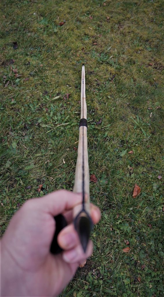

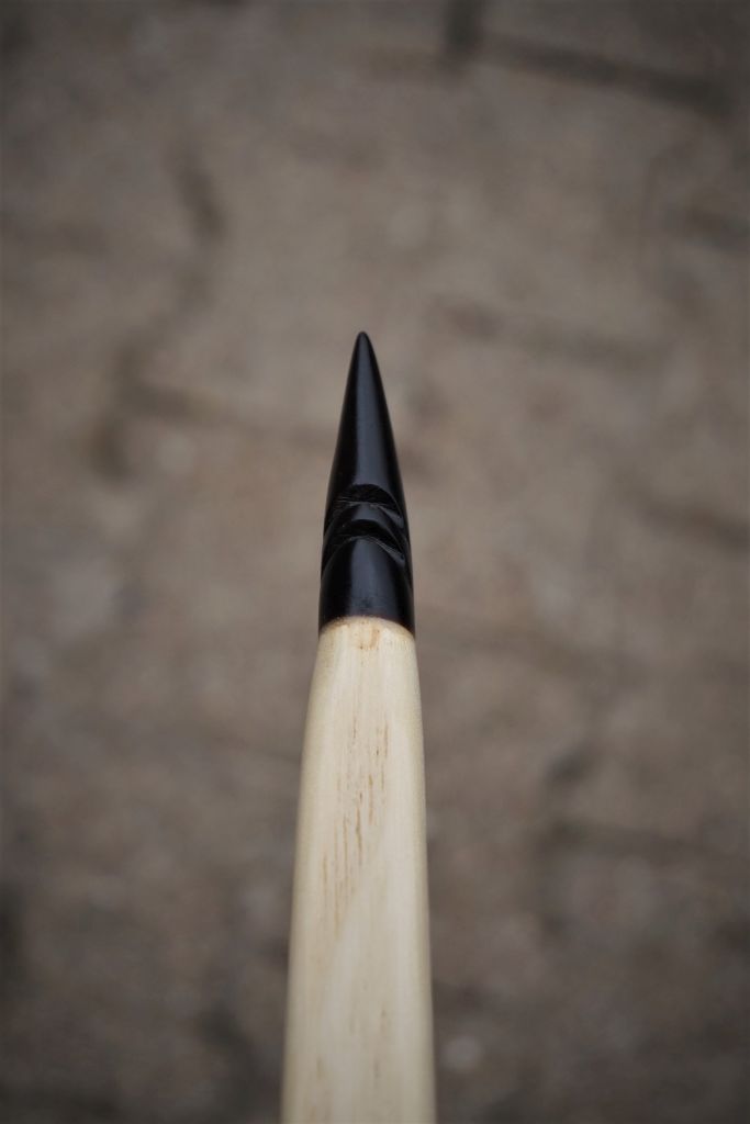

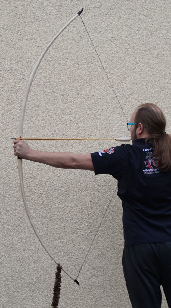

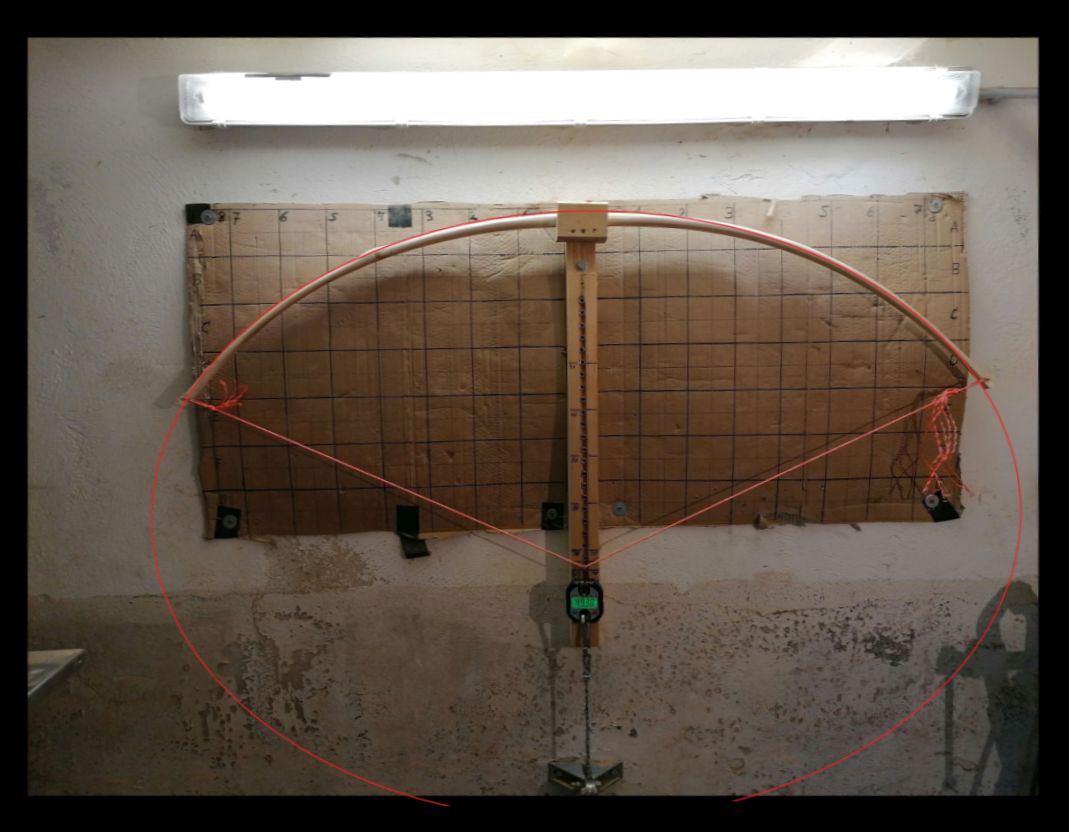

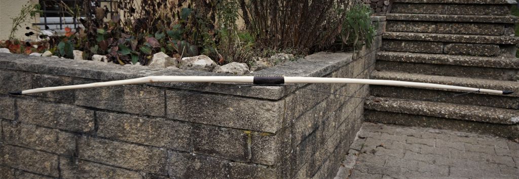

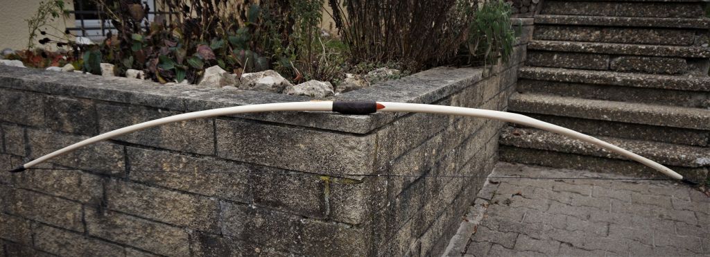

So habe wieder ein Bogen fertig und es ist der erste Bogen der ins europäische Ausland geht. Der Arrowpass ist hier aus Leder, da der Pfeil keine Schleifgeräusche beim schießen verursachen sollte. Die Ulme kommt aus Bayern , welche Ulme es genau ist kann ich gar nicht mehr sagen...am besten Tom Tom fragen ;) Der Stave hatte im oberen Wurfarm hinter dem deflexen Astknubbel eine Reflex Welle drin, die beim tillern jedoch verschwand. Der Stave hat wenig Set angenommen , was für ihn spricht.
So nun zu den Daten:
Holz: Ulme
Länge: 73,5''(186,5)
Zuggewicht: 47#@29'' (Vorgabe Kunde 46,5#@29'')7
Gewicht: mit allem 615g
Arrowpass: Leder

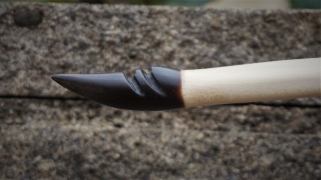

Nocken: Rinderhorn
Sehne: 12 Strang FF(Spectra)

Schöner Bogen, ganz nach meinem Geschmack!
Hast du von dem Bogen auch Daten von der Pfeilgeschwindigkeit?
Bei hörbaren Schleifgeräuschen hat dein Kunde aber ein sehr feines Gehör! ::)

Servus, ja eine schöne Biegung hat er, war sicher nicht so einfach am oberen WA.
Pfeilgeschwindigkeit würde mich auch interessieren wie die bei so einem Langbogen ist?

Schön das er euch gefällt. Ich habe mal ein 9gpp Pfeil durch das Chroni geschossen und Werte von 163fps erhalten, was völlig in Ordnung ist, da der Bogen sehr viel Masse bewegen muss für dieses Zuggewicht. Beim dem Auszug könnte er locker 4'' kürzer sein, aber das war ja so gewünscht ;)

Schöner Bogen und schnell ist er auch noch.
