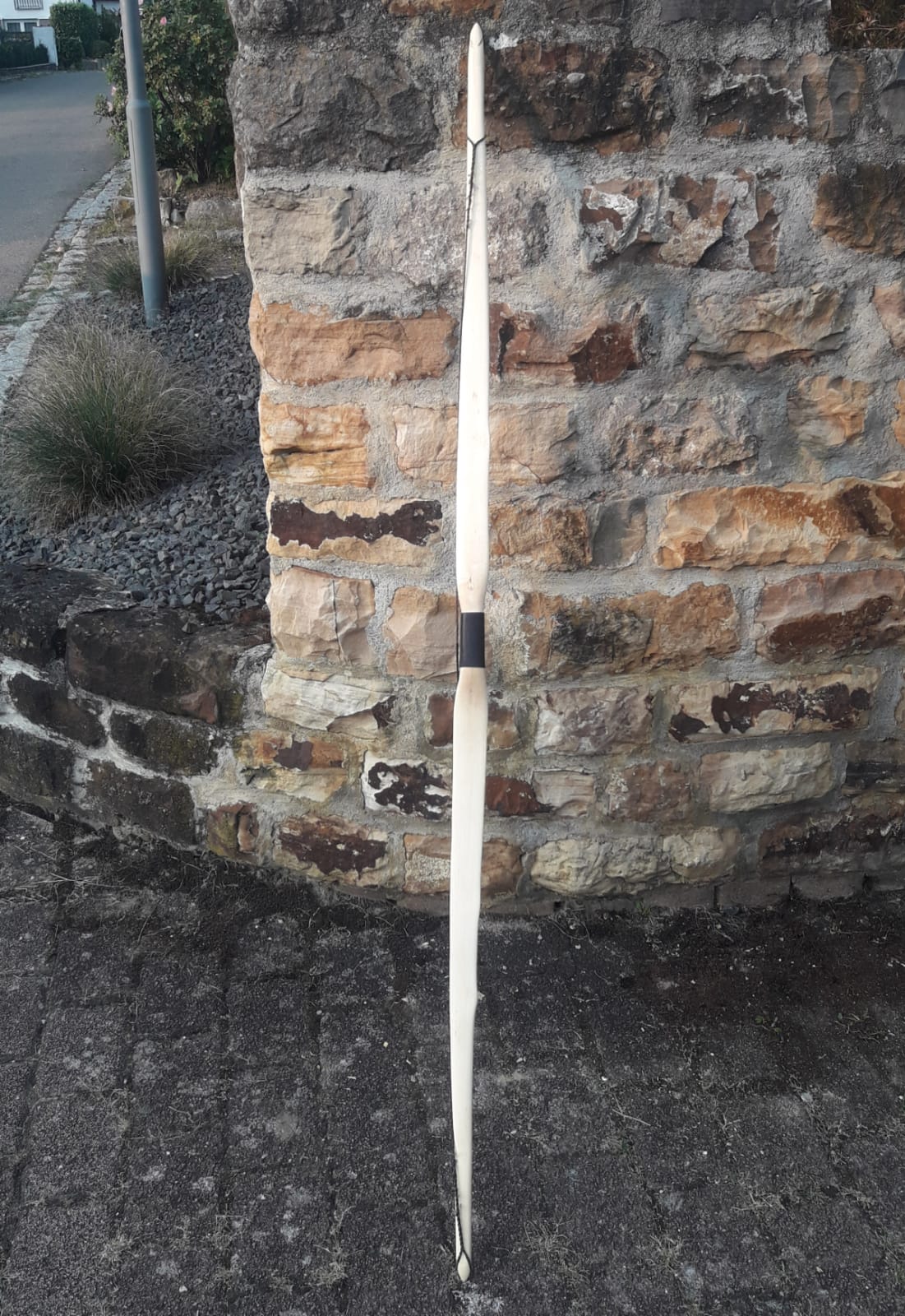

Hallo Kameraden!
Da meine Umzugsphase und das Einweihungsfestle jetzt einigermaßen abgehakt sind, konnte ich mich am Wochenende wieder ein bissle meinen (auf mich wartenden) Staves widmen.
Hab den Kamerad gestern eingeschossen und bin ganz zufrieden.
Da der Rohling allein schon ein paar minimale Knicke hatte, sieht der Tiller hier nicht perfekt aus (für Perfektionisten :D ).
Will ned viel um den heißen Brei reden, Bilder sagen glaub mehr wie Worte.
Aber davor noch ein paar Punkte:
Holz: Hasel (geschlagen 01/2019 am Bachufer), Durchmesser 9cm, Länge 200cm
Bogenlänge NtN: 175 cm
Zugkraft: 45# bei 28"
Sehne: Dacron
Gewicht: 460g

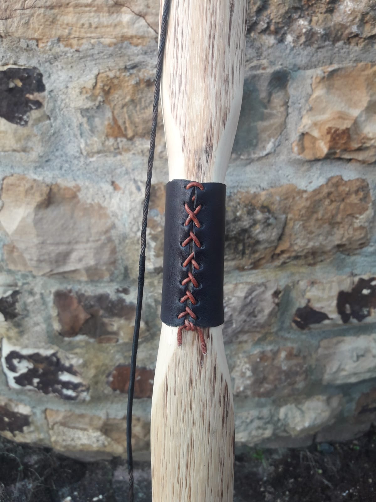

Griff: Schwarzes Leder mit Lederschnur gebunden
Nachbehandlung: 2 x Leinöl + 1 x Bienenwachs
Pfeile dazu: Fichtenschäfte mit Federform Hunter, Spine ca. 40#,
Spitze Tophat 100gn, Pfeillänge (ohne Spitze) 28,5"
Griff
Griff

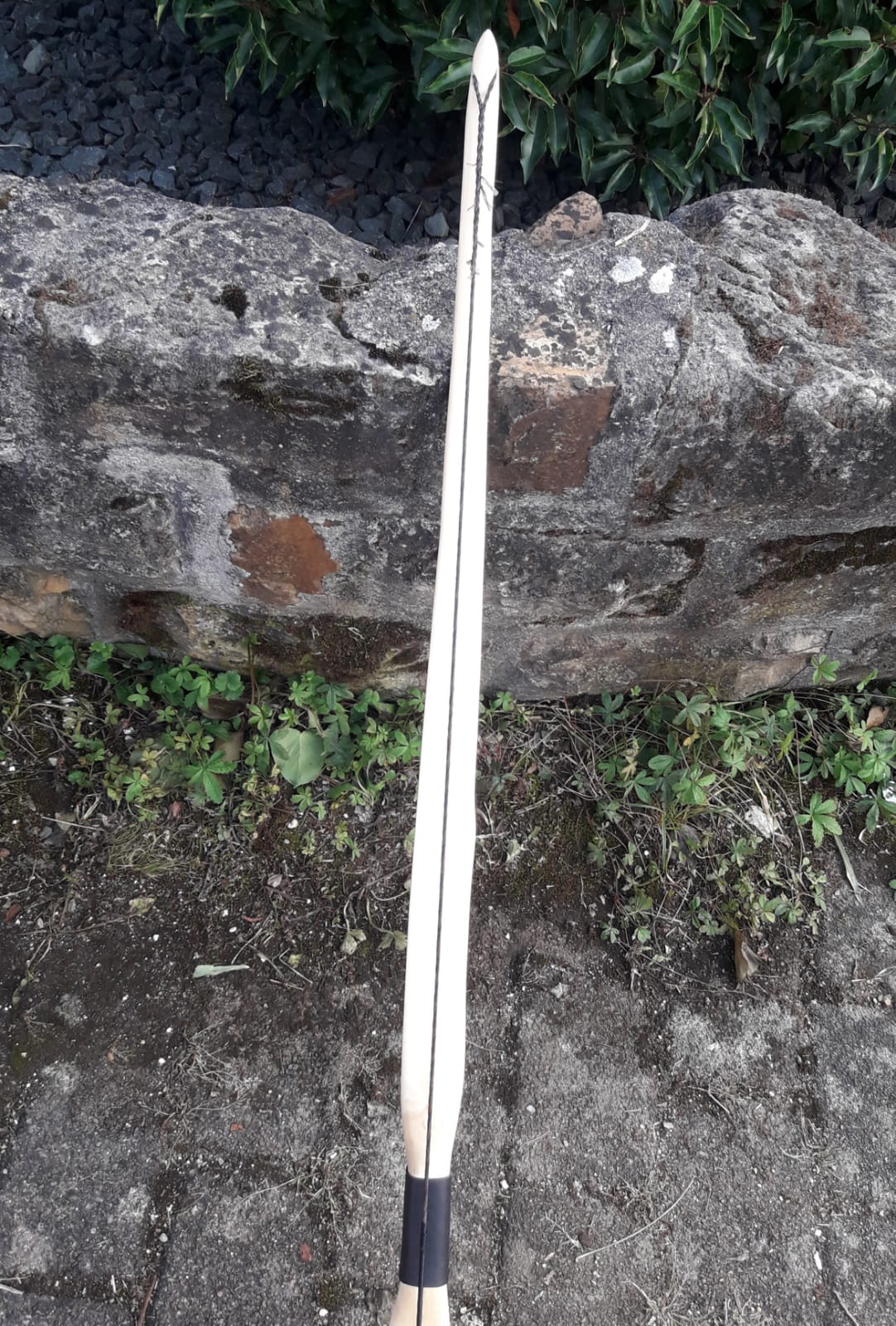

oberer WA
oberer WA

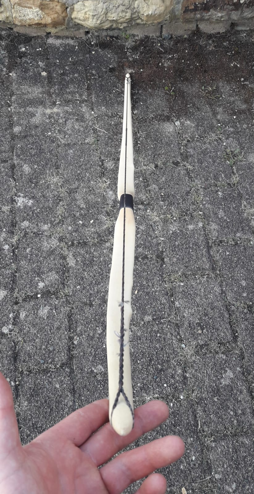

unterer WA
unterer WA

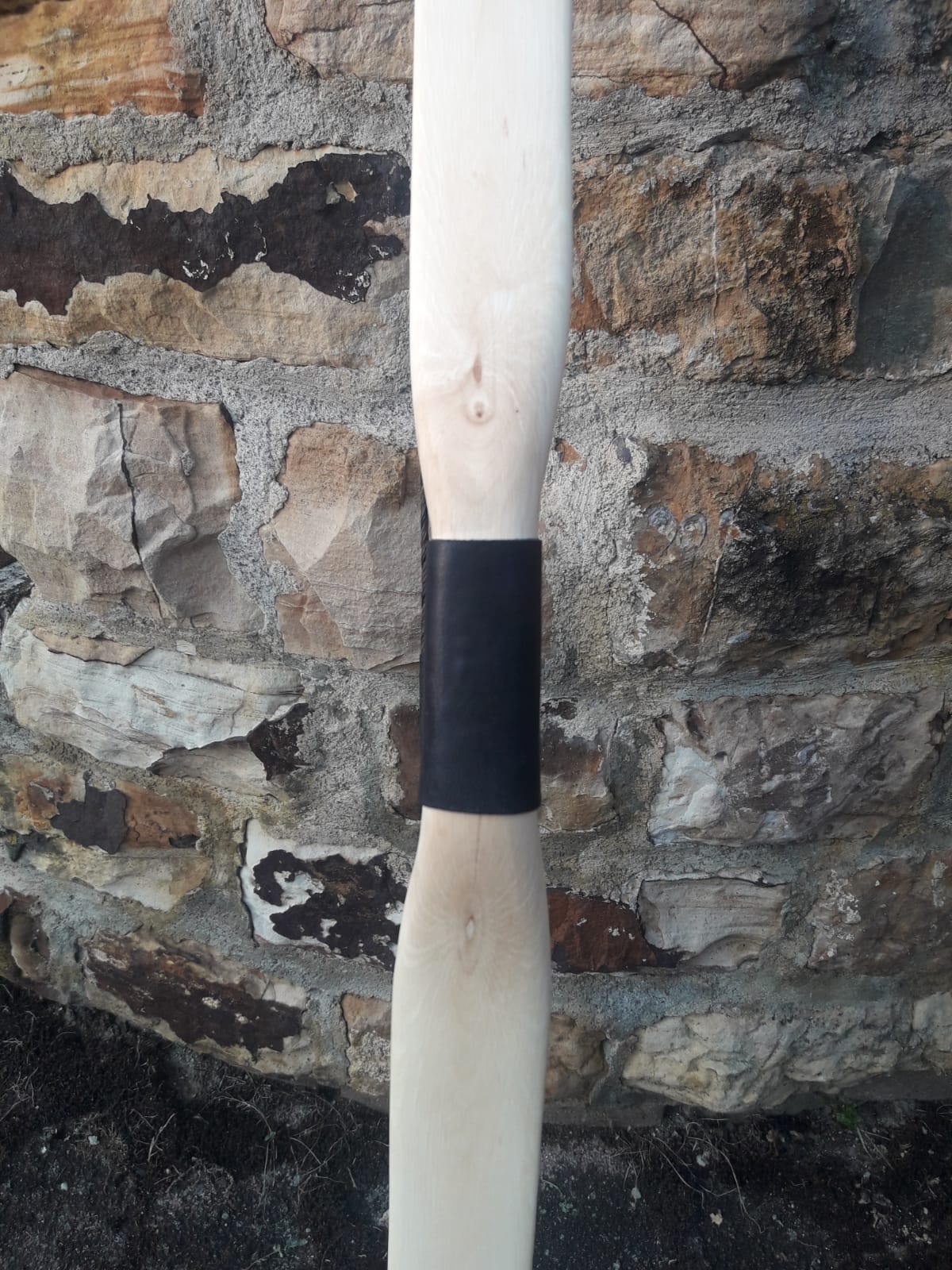

Bogenbauch
Bogenbauch

Re: Hasel 45# @ 28,5"
Verfasst: 14.09.2020, 11:30
von schnabelkanne
Servus, sehr schön verarbeitet gefällt mir sehr gut.
Ein Bild vom abgespannten Bogen von der Seite fehlt noch.
Verfasst: 15.09.2020, 16:32
von Ravenheart
Unterer WA gefällt mir, oberer biegt mir im mittleren Drittel zu wenig, dafür im griffnahen Drittel zu viel...
Verfasst: 16.09.2020, 07:57
von MrCanister123
@ Thomas: Mach ich noch wenn ich daheim bin
@Rabe: Ich weiß, da fehlt noch ein bisschen..Aber da der Rohling in dem Bereich eh einen Knick hatte hab ich ihn so gelassen und nix mehr runtergeschafft
