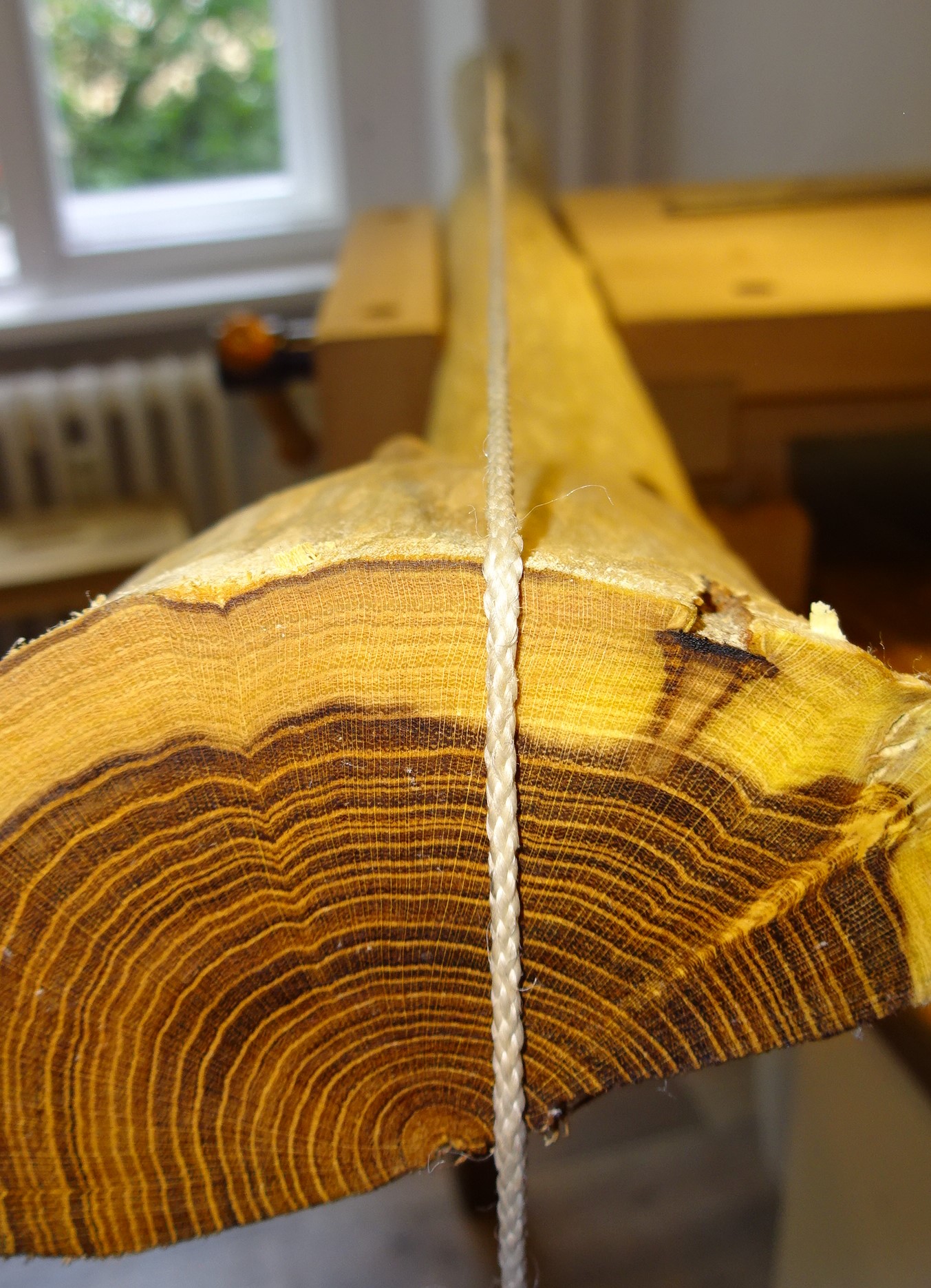

Da mein letzter Versuch meinem Sohn nun endlich ein neuen und stärkeren Bogen mit mehr Auszug zu bauen ein jähes Ende nahm, fange ich nochmal von vorne an.
Habe mich nochmal für Goldregen entschieden da nach Begutachtung des Staves die krummen Enden abgeschnitten werden mussten. So wurden aus 160cm nur noch 142cm.
Gute länge für einen 23,5" Auszug und mehr... würde den Bogen gerne auf etwas Reserve bauen und bis mind 25" tillern.
Geplant ist wieder ein Flachbogen der bei 23,5" ca. 18-22#. Wieviel # würden es denn ca .sein können wenn er bis 25" zieht?
Der Bursche wächst so schnell und es würde mich nicht wundern wenn er es nächstes Jahr erreicht...
Will nochmal versuchen den Splint mit einzubeziehen. Als Deko... s´gefällt mir. Der macht einen guten Eindruck und schneidet sich zäh wie Kaugummi...
Es ist für mich gerade eine echte Herausvorderung den Splint zu reduzieren. Sehr mühsam...
Inwieweit ich Ihn wirklich nutzen kann wird sich erst danach entscheiden. Der Stave hatte einige Risse in der Rinde die sich im Splint als (Totholz?) bemerkbar machen. Vielleicht auch bis ins Kernholz...
Falls der Splint nicht bleiben kann ist es nicht schlimm... der beste Ring ist eh der erste Kernring mit ca. 3mm

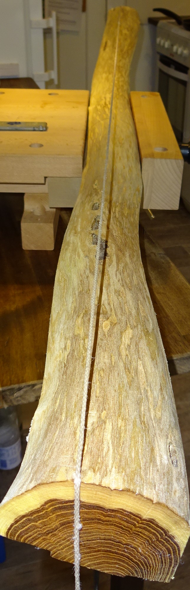

...hier sind erstma ein paar Fotos vom Holz
Seite A
Seite B
Zäh wie Kaugummi
Versuche mich daran vorbei zu mogeln (Seite A, 12cm vor Ende)

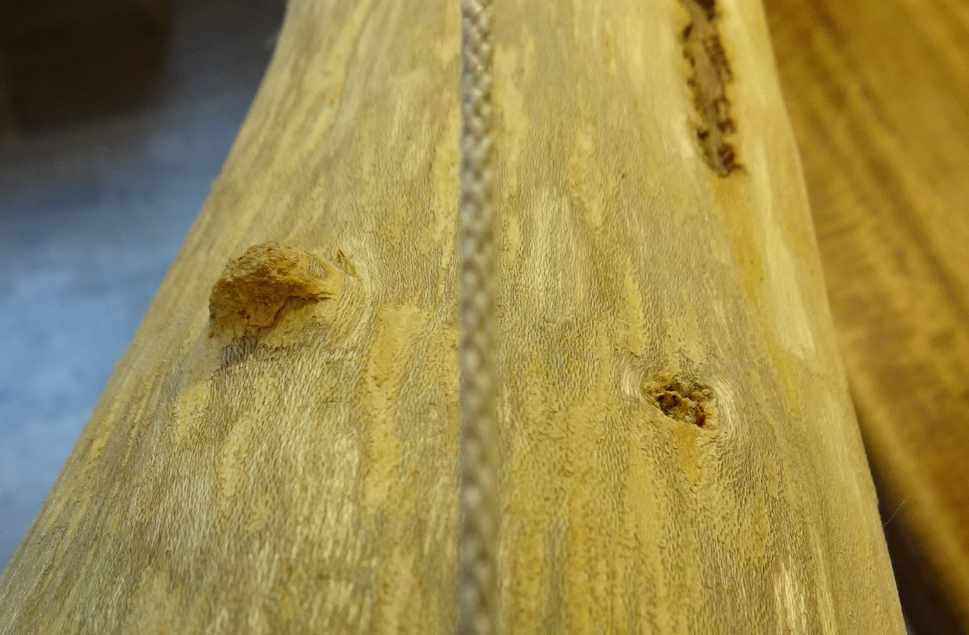

Re: 142cm Goldregen Flachbogen
2. Können diese Einkerbungen auch im Bogen sein... scheint mir zu schwierig sie auszuarbeiten.
Hätte dann jedoch mehr möglichkeiten den Bogen ins Holz zu legen falls die große Schadstelle auf der B-Seite zu tief in den Kern
geht...
3. Überraschung obs knuspert
Achso... und noch ne Frage zum Früh und Spätholz:
Beim Splintholz habe ich eine dünne braune stumpfe Schicht die sich sehr leicht abtragen lässt.
ist dass das Spatholz?
Gefolgt von einer dickeren hellen silbrig glänzenden die sehr zäh und stabil ist. (frühholz?)
Bin verwirrt da die Eigenschaften doch genau andersrum sein müssten...

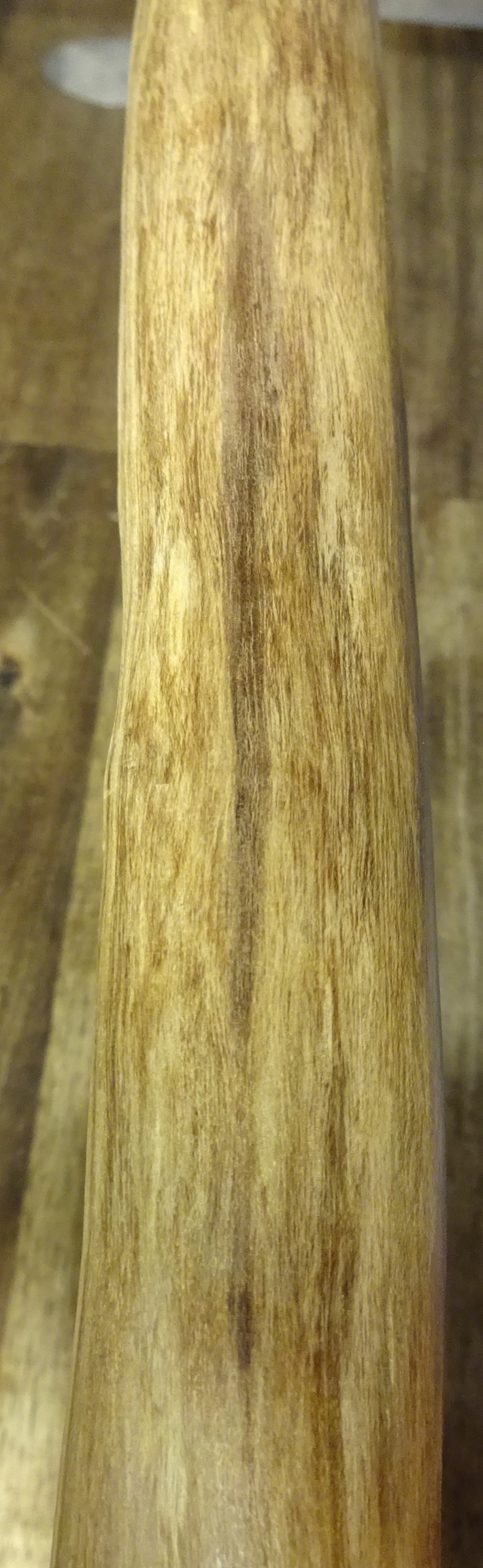

Aktuell bin ich jetzt auf diesem* Ring gelandet und hoffe das er geeignet ist...
Es ist noch ein dunkler Schatten der Schadstelle zu sehen. Es gibt bei der Bearbeitung mit ser Ziehklinge zwar noch einen feinen Unterschied gegenüber dem Restlichen Kernholz zu merken, jedoch so trocken und knusprig wie bei meinem ersten Goldregen ist es nicht. so sah es nach dem Entrinden aus...
*mein aktueller Ring
was von der Stelle übrig ist
Der Stave hat so 7cm Reflex und ist noch 142cm lang. Für den 23,5" Auszug müsste es reichen die Tips so zu lassen.
Doch bei späteren 25" bin ich skeptisch... sollte ich Flippen oder es darauf ankommen lassen?
Es ist wieder eine Schlange... aber nicht so extrem wie bei seinem Vorgänger... der Griff passt
Ich rate dir vom flippen ab. Reflex ist so schon nicht ganz einfach zu tillern. Man braucht am Anfang um den Reflex zu überwinden relativ viel Kraft und wenn man auf Standhöhe ist, ist er sehr schnell zu dünn geraten. Geflippt wir dieser Effekt noch verstärkt.
Die Länge reicht locker für 25'' Auszug.

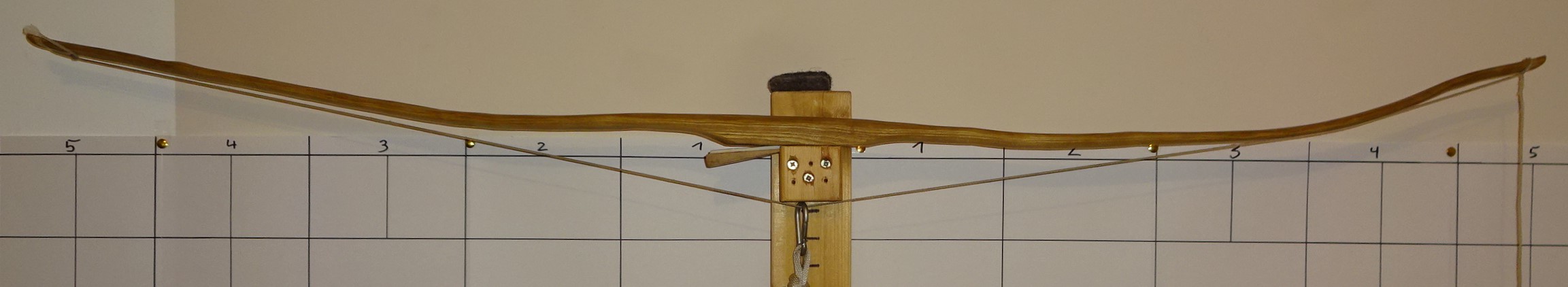

Vielen Dank Wolfgang.
Somit bin ich also beim Tillern angekommen...
Der Reflex am unteren WA (Rechts) macht mir die Sache schon etwas schwierig. Die Tillerschnur ist gespannt jedoch ohne Standhöhe.
Ich habe einen Keil unter den Griff gelegt damit die Tips die selbe Ausgangshöhe haben. Dadurch liegt der Bogen leicht schief
auf dem Tillerstock. Hoffe ich habe mit dieser Prozedur keinen Denkfehler.
Der Auszug ist bei 1/3 des Vollauszugs und liegt bei 30#.
Sollte ich den Reflex noch etwas schwächen bevor ich auf 1/3 Standhöhe gehe?
Dann wären auch die Tips auf gleicher Höhe...
LG Matze
PS: Der untere WA ist 1,5cm kürzer...
PS 2: In diesem Stadium ist das kürzen der Tillerschnur schwierig. Der Bogen ist bei 9" Auszug länger weil die WA jetzt erst grade sind.
Das heisst wohl erstmal weiter schwächen bis ich mit dem Auszug 1/3 Standhöhe erreicht habe?
Nach meiner Ansicht ist es am besten, wenn der Griff so auf dem Tillerstock liegt dass die Wurfarme gerade aus dem Griff kommen. Weg mit dem Unterlegkeil.
Bis jetzt biegt der Bogen hauptsächlich an den rot markierten Stellen. Dort erst mal Finger weg.
An den grünen Stellen biegt wenig/nichts, dort noch ein bisschen abtragen und so schnell wie möglich richtig aufspannen. 1/4 bis 1/3 Standhöhe ist gut für das erste mal aufspannen.
Sehe ich auch so: Bei kurvigen Bögen wird extrapoliert über die Wurfarme. In deinem Fall mit den stark reflexen Enden nur den Anfang der Wurfarme berücksichtigen.Becknbauer hat geschrieben: ↑23.05.2020, 19:05 Nach meiner Ansicht ist es am besten, wenn der Griff so auf dem Tillerstock liegt dass die Wurfarme gerade aus dem Griff kommen. Weg mit dem Unterlegkeil.
Ich danke euch beiden...
Der Keil ist weg und die WA kommen nun gerade aus dem Griff.
Ich dachte es wäre gut den stärkeren Reflex im rechten WA somit zu entschärfen.
Ist diese Regel immer gültig?
Ich würde mir die HLP schnappen und das gute Stück gerade biegen...
Lg Tom Tom
Lg Tom Tom
müsste ich die so gebogenen Stellen nicht auch beim Tiller berücksichtigen?
Schliesslich ham sie ja ne Dehnung/Stauchung erfahren. Dürfte demnach ja kein anderes Endprodukt
ergeben als ohne das "Geradebiegen"...
