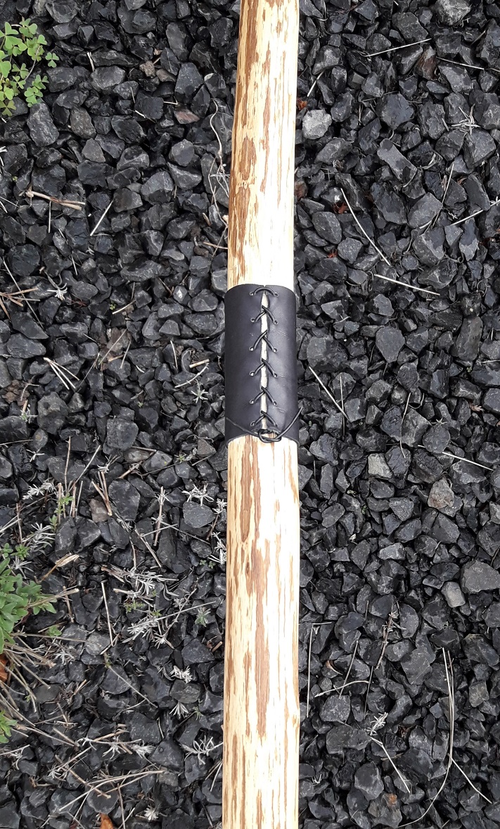

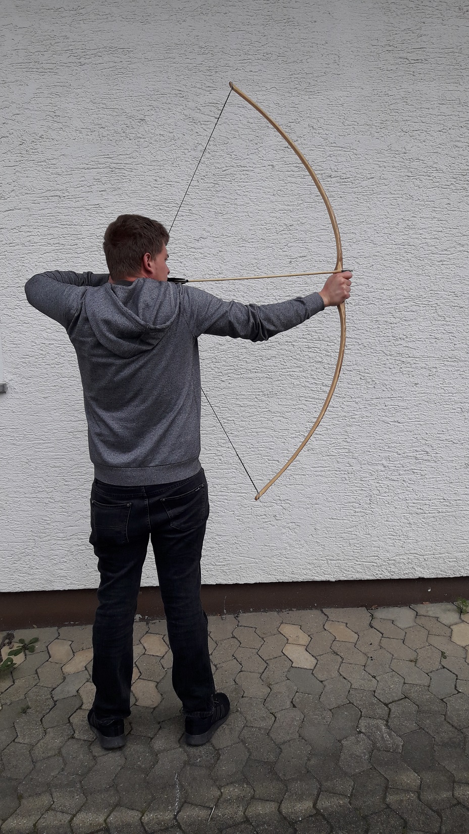

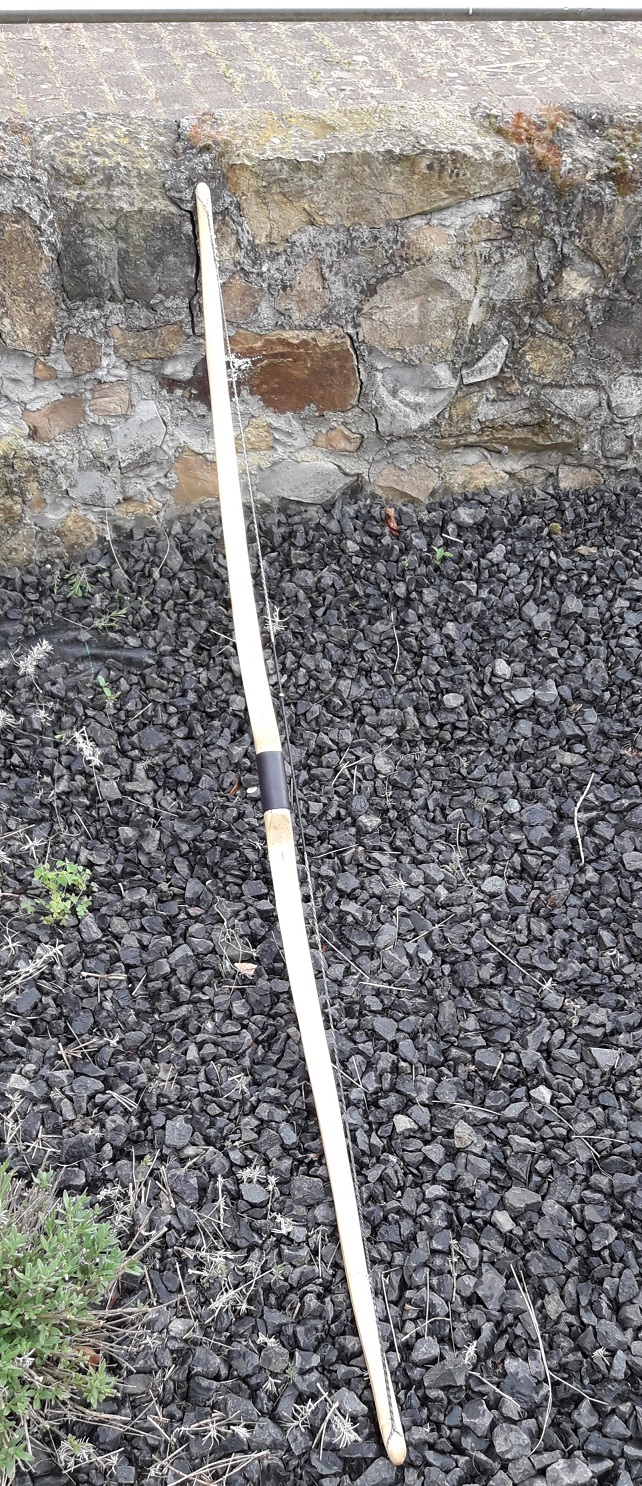

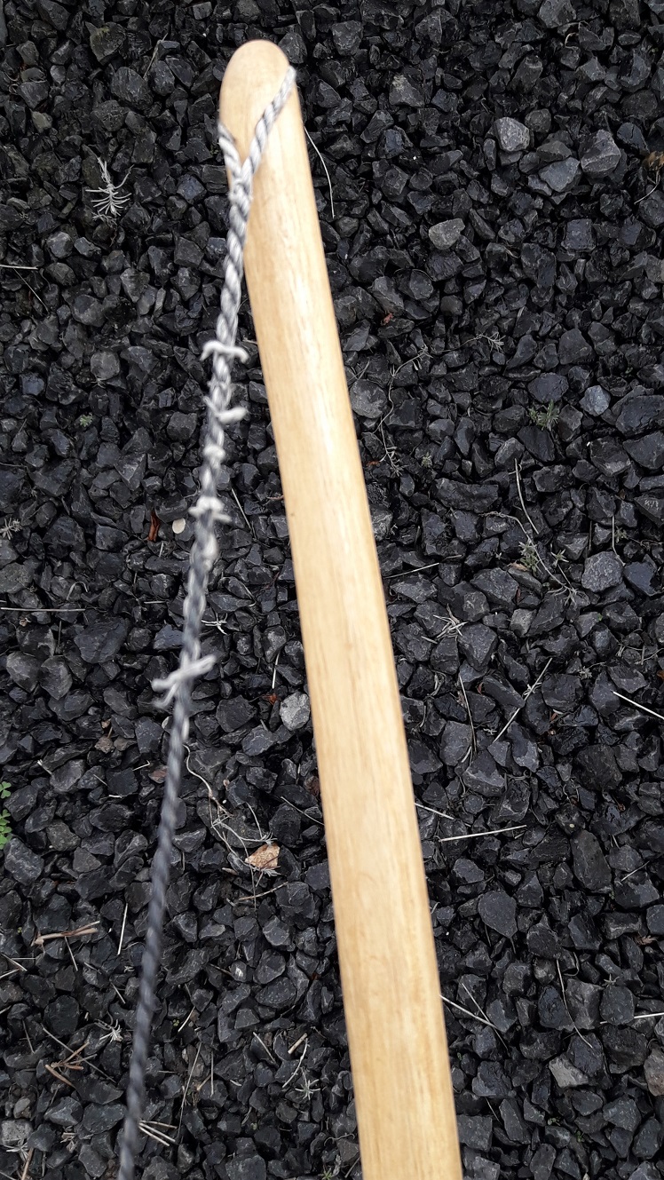

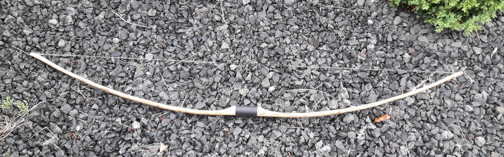

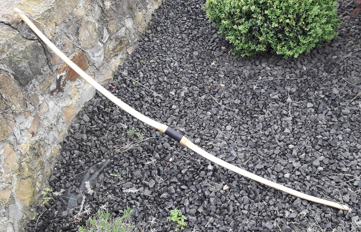

Servus Zusammen,
hier auch mal ne kleine Präsentation von meim gestern gebauten Bogen aus Haselnuss.
Geschlagen im Januar 20 am Bachufer und jetzt über 4 Monate runtergetrocknet.
Das Stämmchen hatte nen Durchmesser von 8cm am dicken Ende.
Rinde gleich abgenommen aber extra ein paar Bast-/Kambiumreste drangelassen (Find immer das hat farblich was).
Hab ihn jetzt gestern fleißig getillert und runtergeschafft.
Länge: 165cm
Griff: Leder
Zuggewicht: 42# @ 28"
Finish mit hellbrauner Beize und Leinöl
Sehne mittig, also geeignet für RH und LH
Schießt sich echt angenehm und hat mehr Wums als man denkt.
Hasel ist echt eins von meinen Lieblingshölzern, wächst einfach überall, man muss es nicht unbedingt im Winter schlagen und reißt echt sehr selten beim Trocknen ein.
Grüße ausm Schwobaland!
Hier ein paar Bilder:

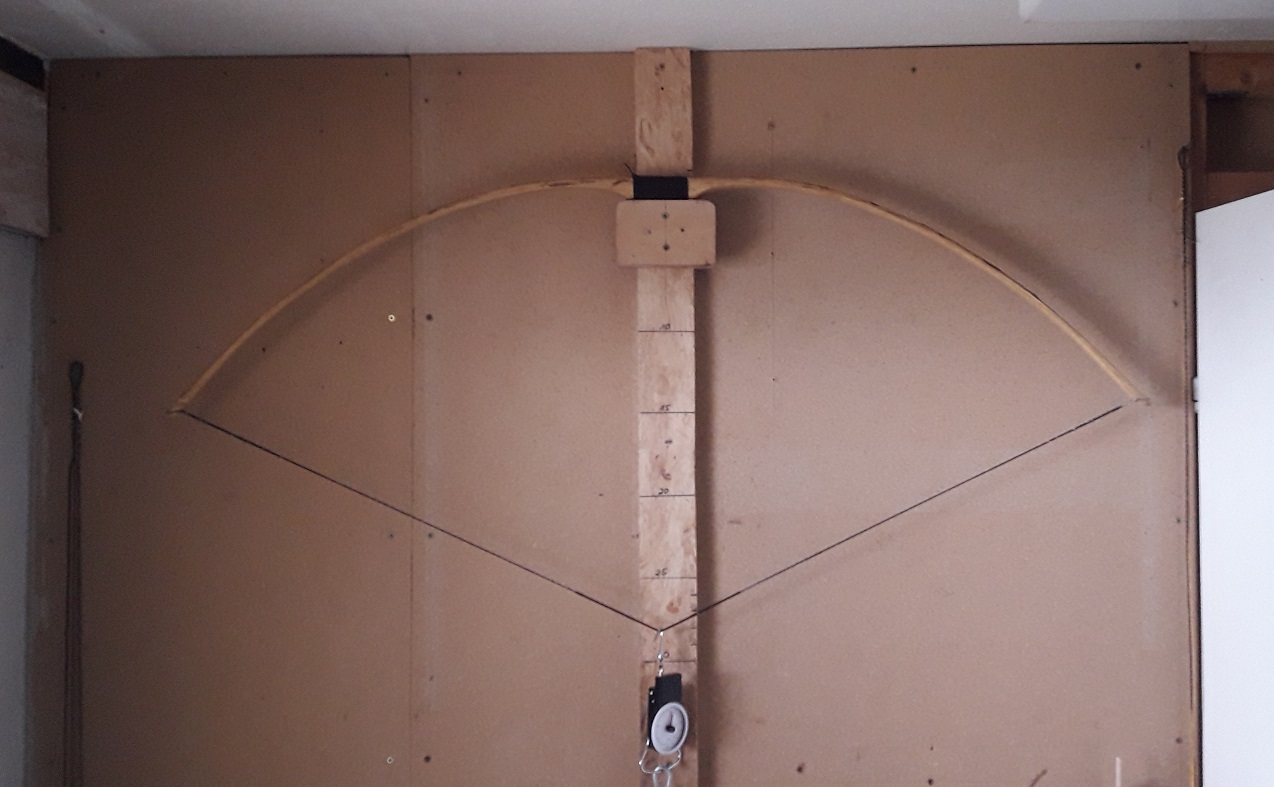

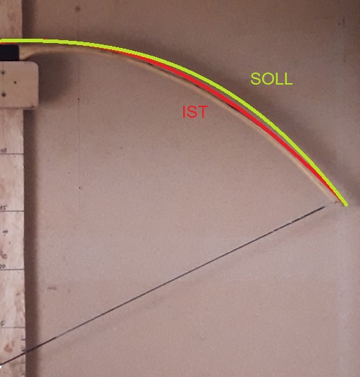

Gratuliere zum fertigen Bogen, leider bich ich NICHT ganz "zufrieden"...
Das Vollauszug-Bild sieht nicht optimal aus. Viel Biegung griffnah, das hätte man m.E. besser "verteilen" können.
Etwa so:
Und mir sind auch die Enden zu breit. Das ist aber auch ein wenig "Geschmack"...
Etwa so:
- Beiträge: 22795
- Hat gedankt: 14 Mal
- Hat Dank erhalten: 235 Mal
Re: Hasel 42#
Bedenke:
Stauchrisse entstehen durch die "Multiplikation" von Biegebelastung ("Biegemoment") und Krümmungsradius.
Das Biegemoment wiederum ergibt sich aus Zugkraft der Sehne mal Länge des Hebelarms.
Das bedeutet: Je weiter weg von der Sehnenkerbe, desto höher ist das Biegemoment.
Darum wird Krümmung im mittleren Bereich des Wurfarms besser "vertragen" als nahe am Griff.

Als ich das allererste Bild oben sah, dachte ich schon wie Rabe.
Falls nicht nachgearbeitet wird, immer mal prüfen auf Stauchrisse.

Moin, die beiden vor mir haben es schon geschrieben.
Ergänzend: falls Du den Bogen nacharbeitest, kannst Du anschließend einige verlorene pound Zuggewicht durch tempern wieder wett machen.
Und: wenn Du noch eine seitliche Ansicht des abgespannten Bogens dazu fügst, kann der Bogen auch an einem BdM mitmachen.

Servus, ja etwas in den WA Mitten Schwächen wie schon vorgeschlagen, das kostet nicht viel an Zuggewicht und tut dem Bogen gut.

Mal wieder strenge Kritik
Aber danke für eure Tipps, da habt ihr schon recht, dass er sich griffnah mehr biegt.
Muss ich mich dann beim nächsten Bogen mehr dahinterklemmen.
Stauchrisse gibt es noch keine..
@Neumi Das Bild werd ich noch machen
