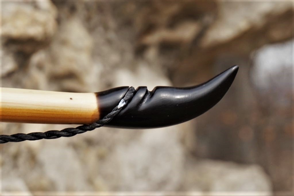

Nocken/Arrowpass: Wasserbüffelhorn
PS: Ich muss die Nocken nach polieren, die habe durch das Öl irgendwie schlieren drauf...

Grüß Dich, schöne Nocken haste da gestaltet - so mag ich die Dinger (2. Spannkerbe braucht es nicht, stört aber auch nicht).
Ich finde auch nicht, dass man die auf Hochglanz polieren muss, stört natürlich auch nicht wenn mans macht :D

-Die Nocken finde ich etwas zu groß für den filigranen Bogen

Wenn ich für mich gebaut hätte, wäre ich voll bei dir...
Du vergisst das ich für andere baue, die vielleicht nicht so viel Bogenerfahrung haben wie wir. Wenn ich den zu den Enden mehr biegen hätte lassen, dann bleibt nicht mehr viel übrig und Eibe ist mir dafür zu weich. Die Nocken hätte ich ein wenig kürzer machen können so ein 1cm ,aber so sind sie etwas robuster :P :-*
