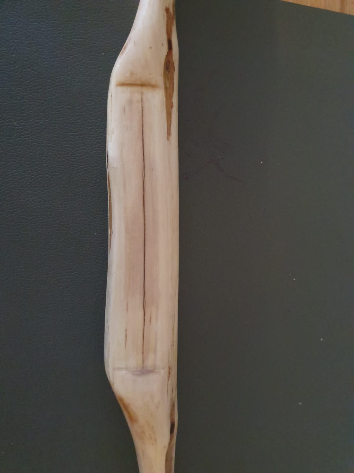

Ich bin gerade dabei mir eine Bogen aus Haselnuss herzustellen (Länge 160), allerdings ist mir schon beim Anfang ein Riss in den
Griff gekommen.
Hat jemand eine Idee ob das Kritisch ist bzw. ob man das reparieren kann, oder sollte ich gleich mit der Herstellung eines neuen Rohlings beginnen ???

Ich gehe mal davon aus, dass der Bereich mit dem Riss(wahrscheinlich zum Markkanal) nicht mitbiegt, wenn das so ist, sehe ich kein Problem.

Der Riss ist unproblematisch.
Du kannst Epoxidharz mit Schleifstaub vom Hasel vermischen und reinföhnen dann sieht man den später kaum noch

Super, vielen Dank für die schnellen Antworten.
Das mit dem Epoxidharz werde ich versuchen und werde berichten.

Ich würde den ganzen Griff zusätzlich mit einem reißfesten Naturfaser-Garn stramm wickeln und dann mit Leder überziehen.
