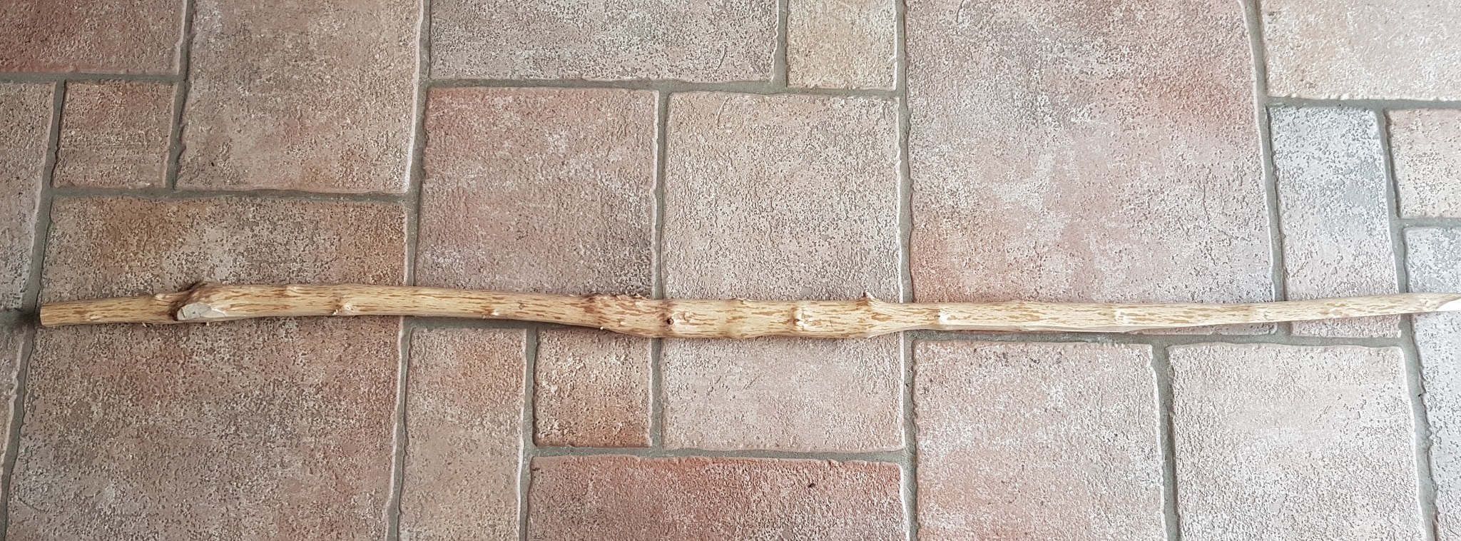

Hier noch die Beweisfotos: Das alte Foto ist vom 17.01.17. Ich hab das Stück mal an genau die gleiche Stelle gelegt
vorm biegen
vorm biegen
aktueller Stand
aktueller Stand

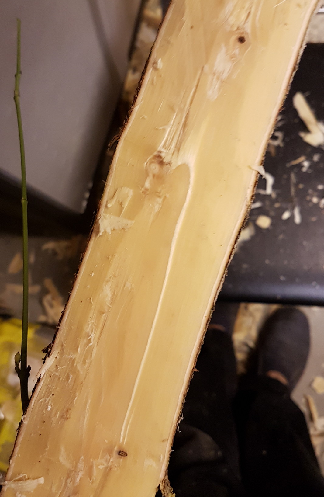

Die Große hat kurzfristig bei den Großeltern übernachtet, also konnte ich noch ein bisschen in die Werkstatt.
Ja was soll ich sagen, Kornelkirsche ist halt schon was anderes :D 20 cm hab ich mit der Stichsäge gemacht, die ist neu, hat 720 Watt und ich weiß jetzt wie es klingt wenn Maschinen weinen. ;)
Nach einer guten Stunde war der Mark Kanal endlich frei gelegt, was aber zu einem Großteil an dem starken Drehwuchs gelegen hat. Ich musste ziemlich vorsichtig arbeiten und ständig die Richtung mit dem Ziehmesser ändern dass es nicht zu tief einreist.
Morgen muss ich den Kandidaten gleich gut festzurren, bei dem Drehwuchs will der sich garantiert verdrehen.
Der Reflex hat mehr oder weniger direkt zugenommen, worüber ich jetzt nicht unglücklich bin.
Ich hatte 2 komische Stellen im Holz, von der Färbung her wie der Kern.
Muss ich mir deswegen Sorgen machen?
Geschält habe ich ihn dann noch und nun steht er gut an den Enden versiegelt draußen im Kalten.
Über den Rücken gemessen ist er 158cm, etwas kurz, ich will ihn aber im Griff deflex biegen und einen r/d mit geflippten Enden bauen.
Mal sehen ob's was wird ;D

Neumi hat geschrieben: 05.01.2020, 13:17 Ich hoffe nur, dass dein holz nicht reißt. Bei der hohen holzdichte passiert das fast zwangsläufig. Ich hab im Keller einen dünnen Stamm mit Rinde drauf, der so pimaldaumen nach 1,5 Jahren angefangen hat zu reißen.
Ich hoffe das er sich nur konvex zieht und nicht reißt. Im ganzen Stamm können die Spannungen halt nirgends hin. Ich hatte auch mal eine Schlehe die nach über einem Jahr in der Rinde gerissen ist.

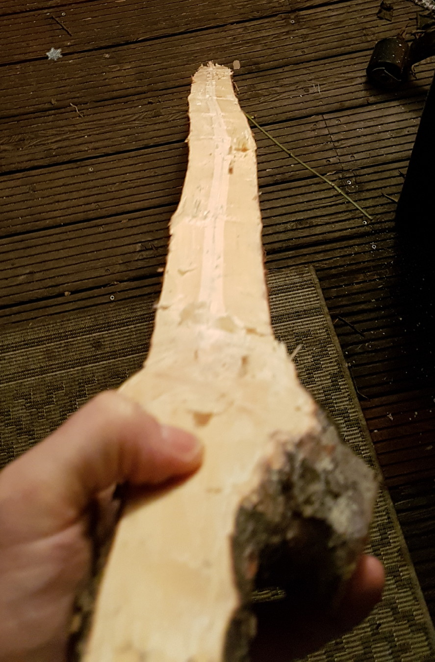

Der aktuelle Stand

Moin, Du solltest noch die Aststellen versiegeln, voraussichtlich wird hier das Holz zuerst reißen. Auf dem Rücken und am Bauch.
