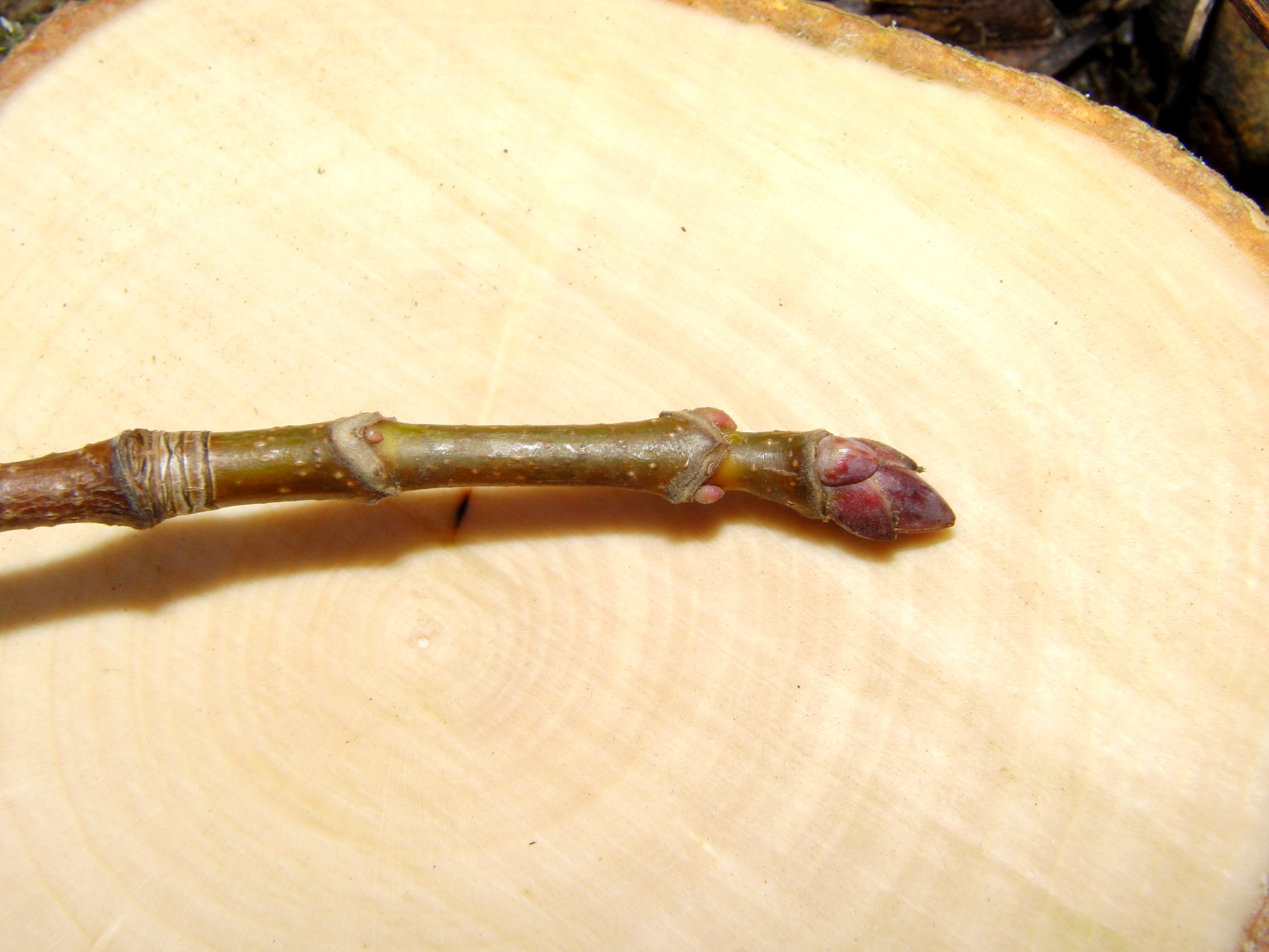

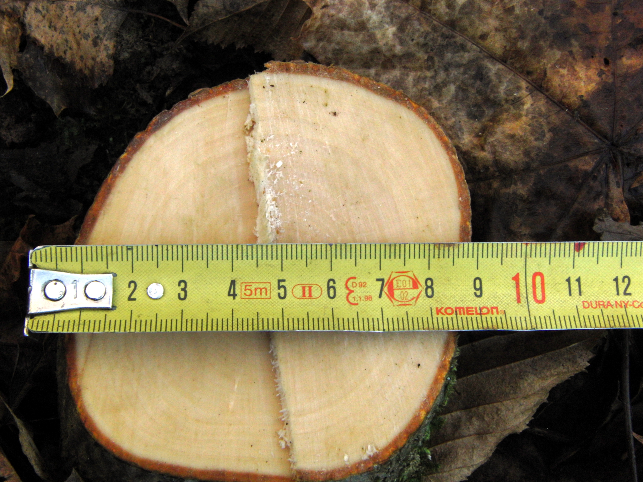

Dieser Ahorn ist mir bereits letztes Jahr bei einem Spaziergang aufgefallen,
Mit einem Maßband ausgemessen,
woraufhin sich auch Makroaufnahmen von Knospen und Zweigstruktur anfertigen ließen: noch geschwind den Durchmesser überprüft, des Wahnsinnigen fette Beute aufgeladen und ab in die Werkstatt verfrachtet.
