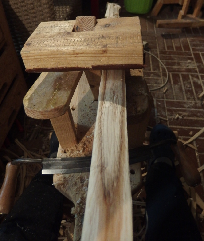

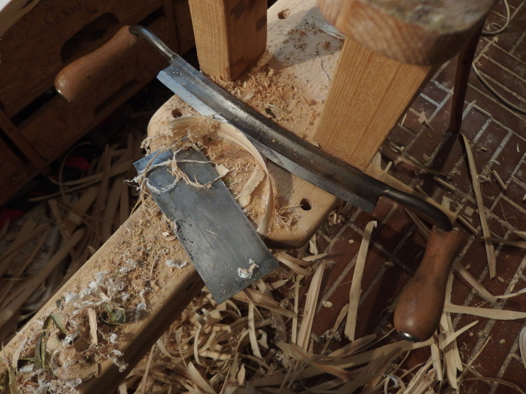

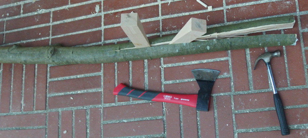

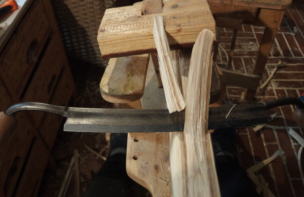

Fällen mit der Klappsäge, Spalten mit Axt und Hartholzkeilen. Ziehmesser zum Schneiden und teilweise entrinden, Ziehklinge für Entrinden, Hufraspel für Knubbel kürzen.

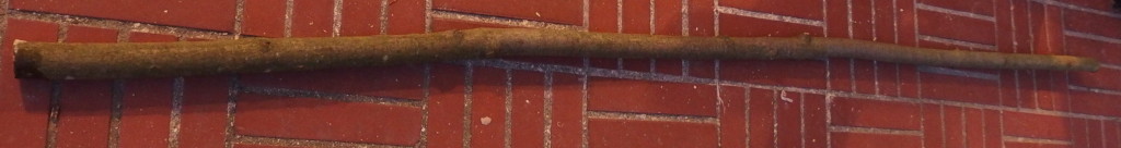

Die Kandidaten
Meine Kandidaten
Meine Kandidaten

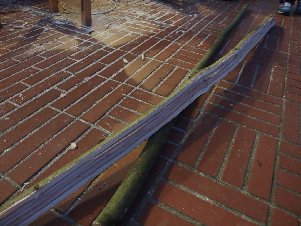

Also gespalten
Roteiche beim Spalten

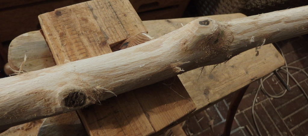

Zwei krasse Knubbel seitlich am Rücken, die werden so am Griff/Fadeouts liegen
Roteiche Knubbel
Roteiche Knubbel
Verwendete Werkzeuge und Impressionen vom Bau
Werkzeuge
Werkzeuge
Werkzeuge
Werkzeuge
Roteiche Impressionen vom Bau

Der Kandidat hat einen natürlichen Reflex von 15cm. Mal gucken, wie sich das auswirkt.

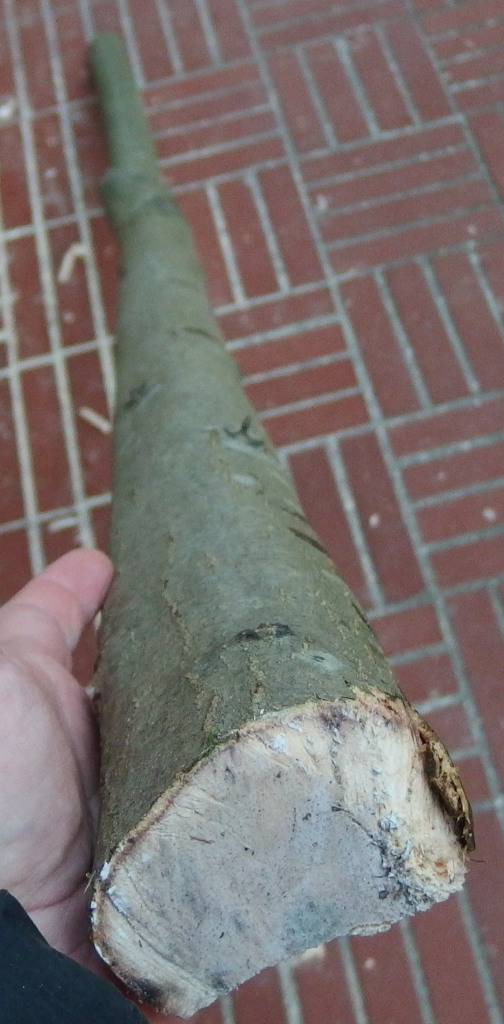

Ach Mist, ich dachte zuerst pro Kandidat einen Thread. Andere haben aber mehrere Kandidaten in einem Thread gepackt. Wie kann ich den Titel des Threads ändern? Ich ergänze hier noch die paar Bilder vom Ahorn. Das ist Kandidat Nr. 2.
Ahorn Stirnseiten
Ahorn Stirnseiten
Ahorn Stämmchen
Ahorn Stämmchen

Jetzt paßt es. Zum Abschluß nochmal raus in die Kälte und den Ahorn in Rohform gebracht und entrindet.

Vom Ahorn habe ich tatsächlich keins von vor der Fällung gemacht, aber den ganzen Rest habe ich. Leider nicht so scharf geworden.

So, hier alle Bilder der Roteichen. Ich war der Meinung, alle vor dem Fällen abgelichtet zu haben. Offenbar aber doch nicht. In meinem Durcheinander (siehe Anfangsstory) habe ich zuerst Kandidat 3 bauen wollen, und 1 und 2 später geholt. Wie beschrieben baue ich aber eine Hälfte von Kandidat 2. An der Stelle stehen lauter Roteichen, falls ich Nr. 1 oder 3 als Plan B brauche, habe ich hier schon mal die Bilder drinne.

Heute habe ich den zweiten (deflexen) Teil von dem dicken Brocken mal auf grobe Rohlingmaße runtergemessert, weil getrocknete Eiche will man nicht zu viel mit dem Ziehmesser wegmachen müssen.... das wäre ein theoretisches Notfall-Programm.
Wie gesagt für das Sap ist nur der Ahorn und der reflexe Teil dieses Rohlings. Der hat ganze 13cm Reflex, aber bei einer Länge von 210cm, da fällt noch einiges weg. Bei den Knubbeln habe ich Alternative 1: langen Griff bauen (30cm mit Fadeouts statt 20cm wie sonst) und die Knubbel im Griff haben bzw. am Ende des Griffes jeweils ODER Alternative 2: der untere dickere Knubbel wird die Pfeilauflage, der andere muss irgendwie in den Biegebereich. Da muss ich morgen nochmal ins Zwiegespräch mit dem Holz gehen...

So, schließlich habe ich mich entschieden, die Knubbel vor/nach dem Griff zu lassen. Die Äste habe ich mal versuchsweise mit dem Rosenbohrer ausgebohrt (bringt wenig, mehr Spielerei, mal sehen), dann den Griff gestaltet und Breite auch schon vorbereitet, Dicke schon so grob. Dann zum Trocknen aufgespannt mit etwas weniger Reflex. Während 5 Tage Abwesenheit kann's schonmal trocknen. Da ich morgen wegfahre, musste ich vorher Gas geben...
