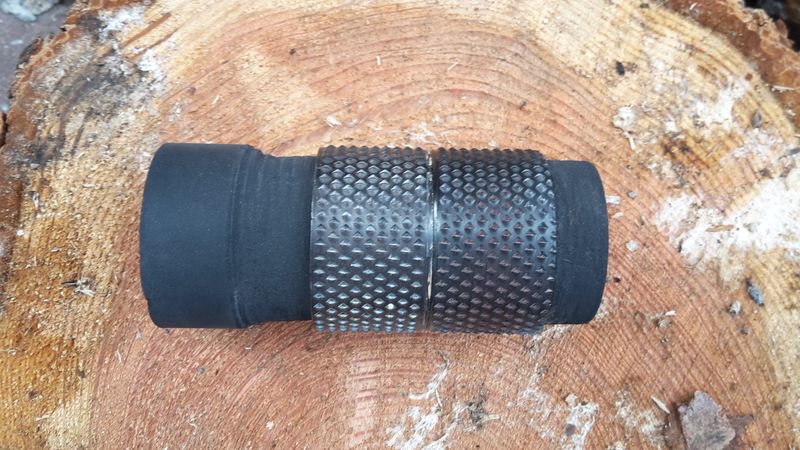

Das Problem beim Einsatz von solchen Geräten ist der Höhe Verbrauch von Schleifrollen.
Die Lösung ist recht einfach:
Man kauft in Baumarkt 2 Rotationsraspeln für die Bohrmaschine und zerlegt sie in ihre Einzelteile.
Man braucht nur die Metallspindeln.
Nu kommt die dickste Gummiwalze auf den spindelschleifer und schaltet das Gerät ein.
Mit einer normalen Raspel nimmt man Nun soviel Material ab das die Raspelhülsen straff drauf gehen,
Das neue Werkzeug auf der Welle Festspannen und wie wild Laminate schleifen,,,
LG. Mike
so sieht der umbau aus

Mike W. hat geschrieben: ↑13.11.2019, 22:45... Rotationsraspeln ... zerlegt sie in ihre Einzelteile. Man braucht nur die Metallspindeln.
Und für was braucht man jetzt die Spindeln?

von Mike W.
Ooookay, war mein Fehler!
Hab mich nicht richtig ausgedrückt!
Raspelzylinder!! Auf den Begriff bin ich nicht gekommen!
Nun dürfte es kaum noch Fragen geben,weil die Funktion ja sicher ersichtlich ist.
Re: Spindelschleifer pimpen
Verfasst: 15.11.2019, 11:31
von Neumi
Ja, wunderbar, alles klar. Und ich weiß, warum ichs nicht verstanden hatte :)
