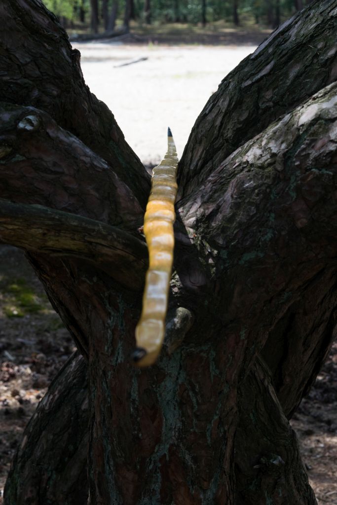

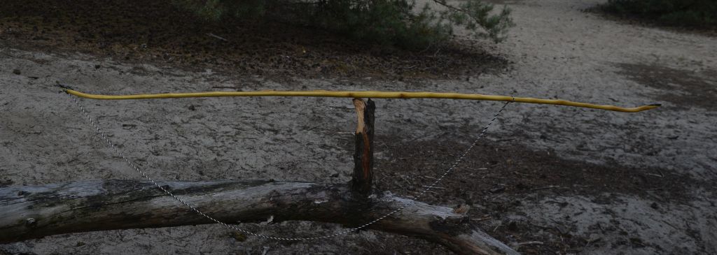

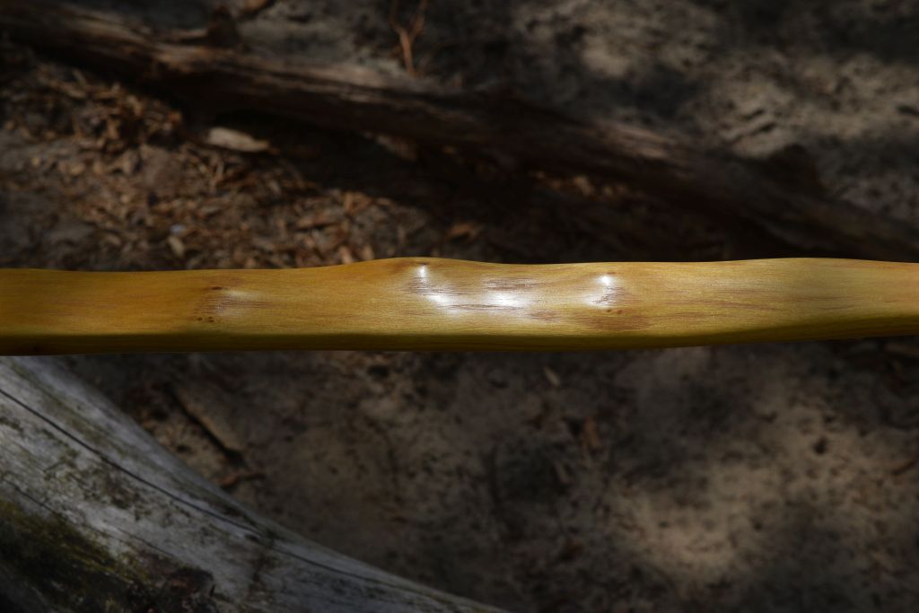

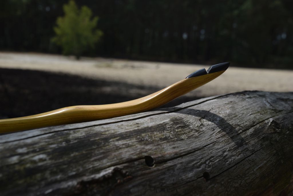

Hier ein relativ (für meine Verhältnisse zumindest) kurzer Osage mit mitbiegendem Griff und geflippten Enden. Der Stave war sehr dünn und hatte einige Risse, im Griffbereich habe ich sie leider nicht ganz rausbekommen. Ein, zwei Ästchen hat das Teil auch - ich bin trotzdem immer wieder überrascht, wie schön sich Osage bearbeiten lässt. Bei anderen Hölzern hätte ich vermutlich schon einen Anfall gekriegt. Hat ordentlich Wumms und macht Spaß - auch wenn ich das nächste mal wieder länger bauen werde, finde ich angenehmer beim Schiessen.
Daten
Länge: 1,52m
Gewicht: 476g
Finish: Schellack
Overlays aus Büffelhorn
Zuggewicht: 50lbs@28"

Schöner Charakter-bogen. Ist der untere WA tatsächlich so viel länger als der obere oder täuscht das Foto?

Das täuscht, tatsächlich ist der untere sogar 2cm kürzer. Ich häng die Tage, wenn ich wieder bei meiner Werkstatt bin, nochmal ein Foto vom Tillerbaum dran. Alleine mit Selbstauslöser den Auszug zu knipsen ist immer supoptimal.

Die Länge der Wurfarme sieht auf dem Auszugsfoto wirklich seltsam aus.
Der Bauch ist sehr hübsch, mit den Ästen.. Die etwa gleichmäßige Verteilung der vielen Knubbel hat optisch sehr viel Reiz.
Schickes Teil. Gefällt mir gut.
