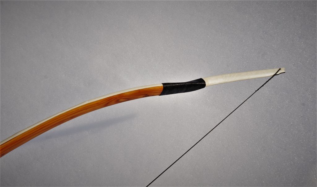

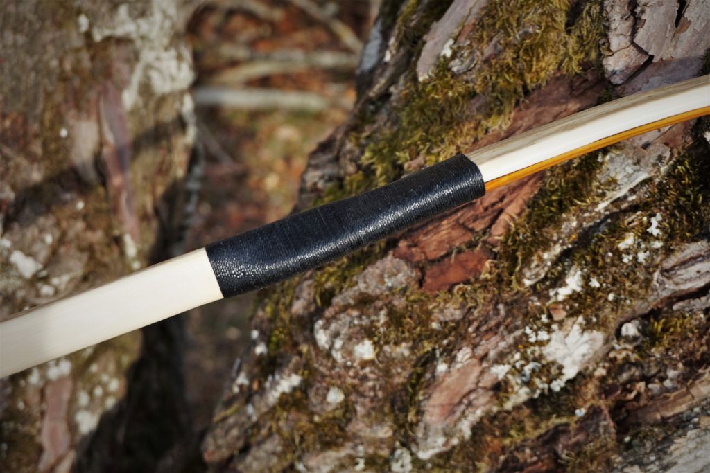

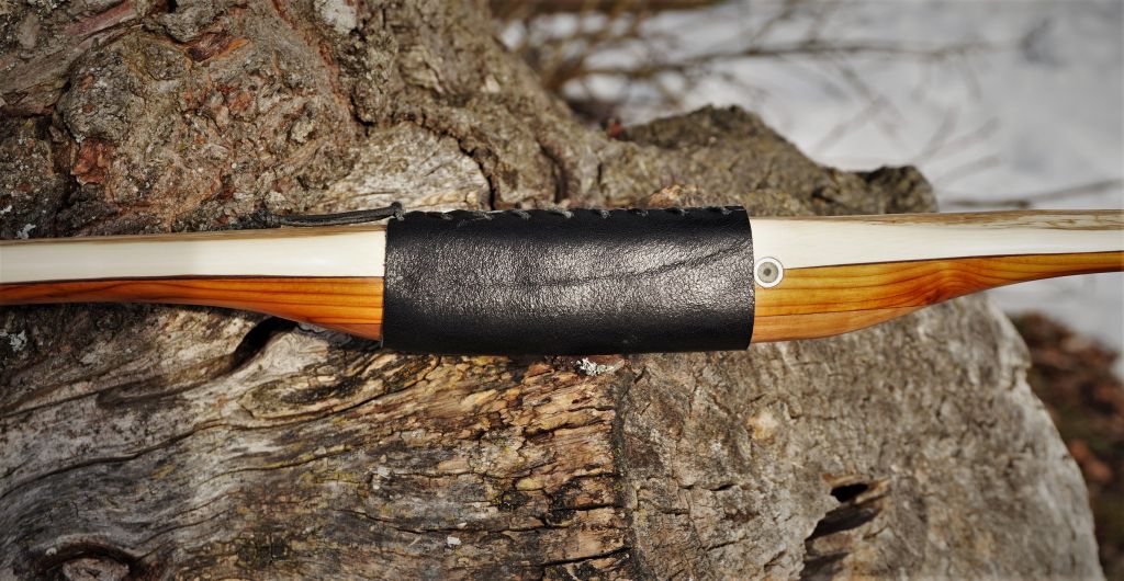

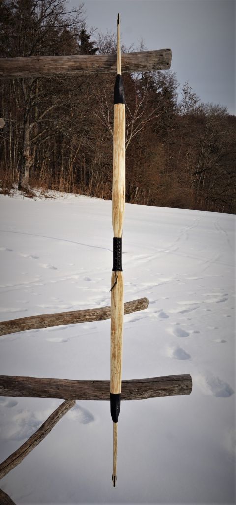

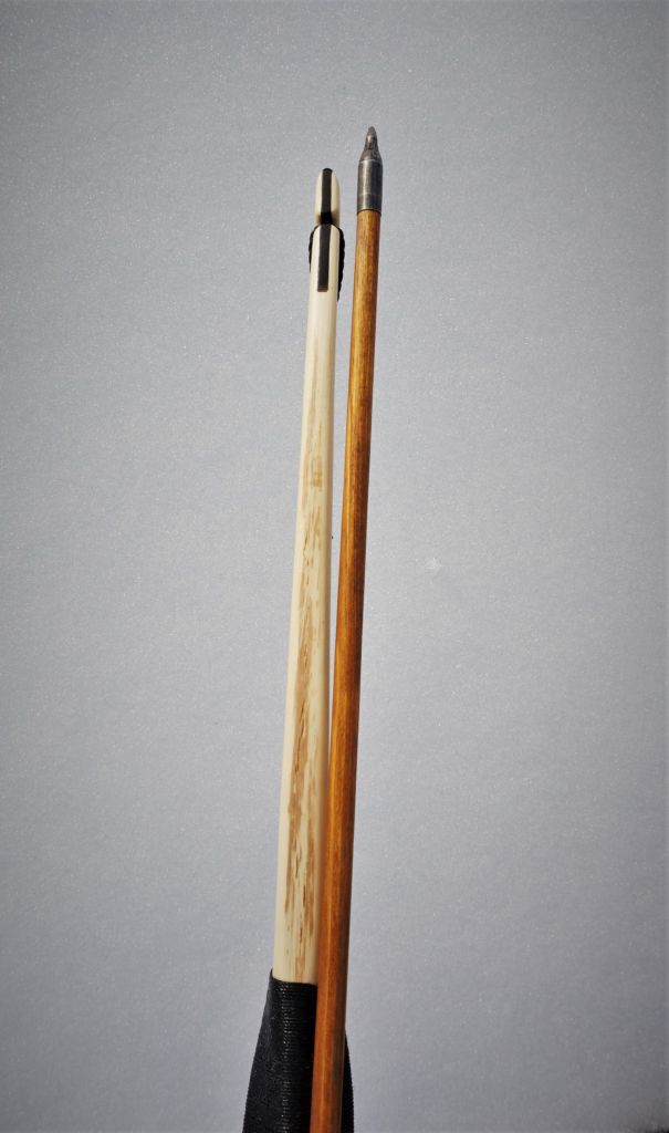

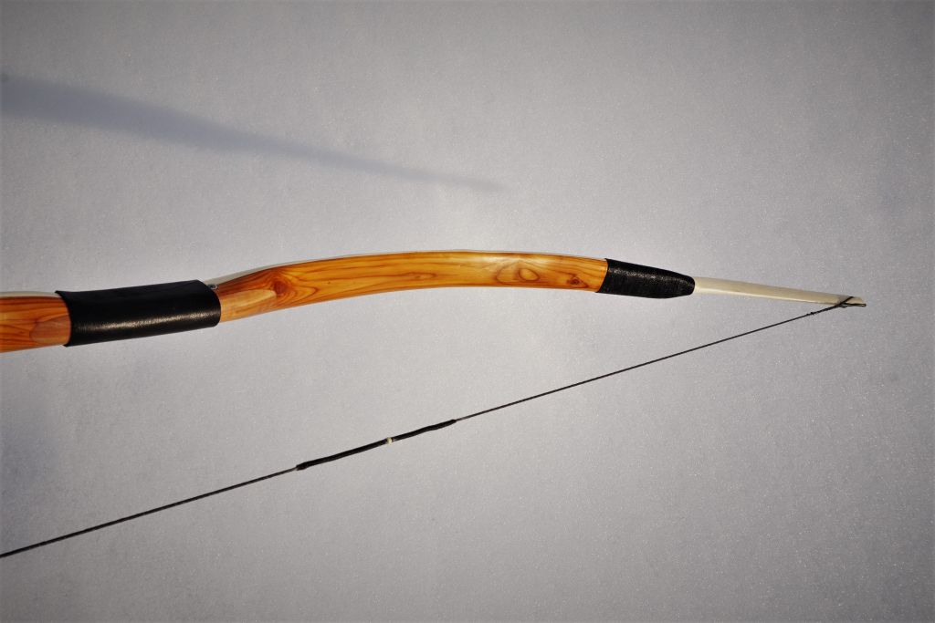

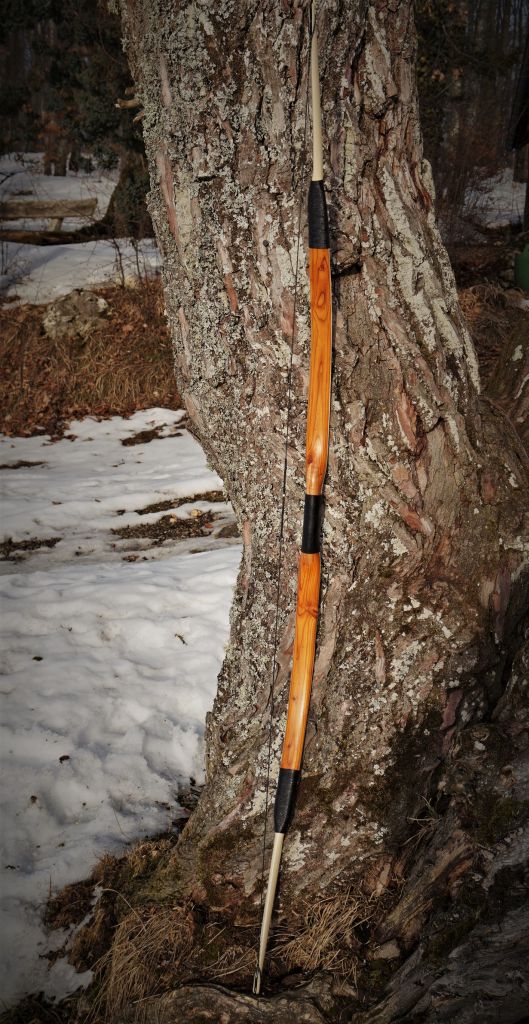

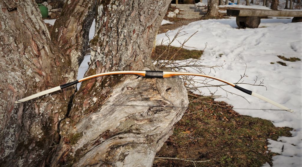

Hi Folks,
es war heute so gutes Wetter, dass ich Bilder und weitschießen mit Hasel /Eibe gemacht habe. Ich bin voll zufrieden mit dem Bogen. Bei 9gpp habe ich 176m weit geschossen und damit bin ich zufrieden. Mir gefällt der Bogen richtig gut und ich werde noch weitere Experimente mit Hasel/ Eibe durchführen, aber mit höherem Zuggewicht. Schade das er aus dem Sap ausgeschieden ist. Son nun zu den Daten:
Holz: Hasel für den Rücken , Eibe für den Bauch und Apfel für den Griff
Länge: 63'' (160cm) NtN
Gewicht: 482g mit allem
Zuggewicht: 45@28''
Nadeln: Hasel , Nocken verstärkt mit Wasserbüffelhorn
Arrowpass: Alu / Mufflon / Wasserbüffel
Sehne: 10 Strang Spectra
Geschwindig: 171fps bei 8,6gpp

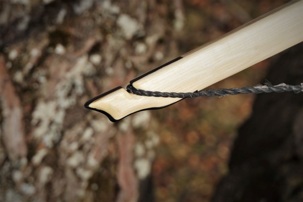

Simply beautiful!

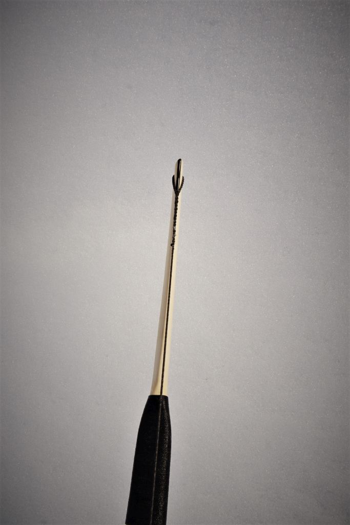

Und weil das zu kurz ist - die Nockgestaltung finde ich sensationell schön.
Und weg mit dem Griffleder

Toller Bogen ... Schöne farbliche Kontraste ... Sehr gelungene Nocken ... 171 fps auch net schlecht ...
Gratulation an den Bogenbauer!!!

Super cooler, wunderschöner Bogen! Mir gefällt auch das Griffleder, weil es sich gut zwischen den schwarzen Wicklungen einreiht.
Gratulation, der ist wirklich klasse!

Sehr schön ist er geworden.
Wie hier schon geschrieben, ein sehr schönes Farbenspiel mit Hasel und Eibe. Die schwarzen Wicklungen dazu perfekt.
Mhh Griffleder drauf oder nicht ist Ansichtssache. Die Farbkombi mit dem Apfel wär sicher auch schön im Griff zu sehen. Aber mit dem schwarzen Leder zu den Wicklungen sieht es wohl stimmiger aus.
Gefällt mir sehr gut.

Sehr hübsch geworden und ich mag Griffleder.

Jo, das ist ein auffälliger Bogen. Macht optisch was her.
Die Dicke der Nadeln könntest du sicher noch etwas reduzieren, oder?
