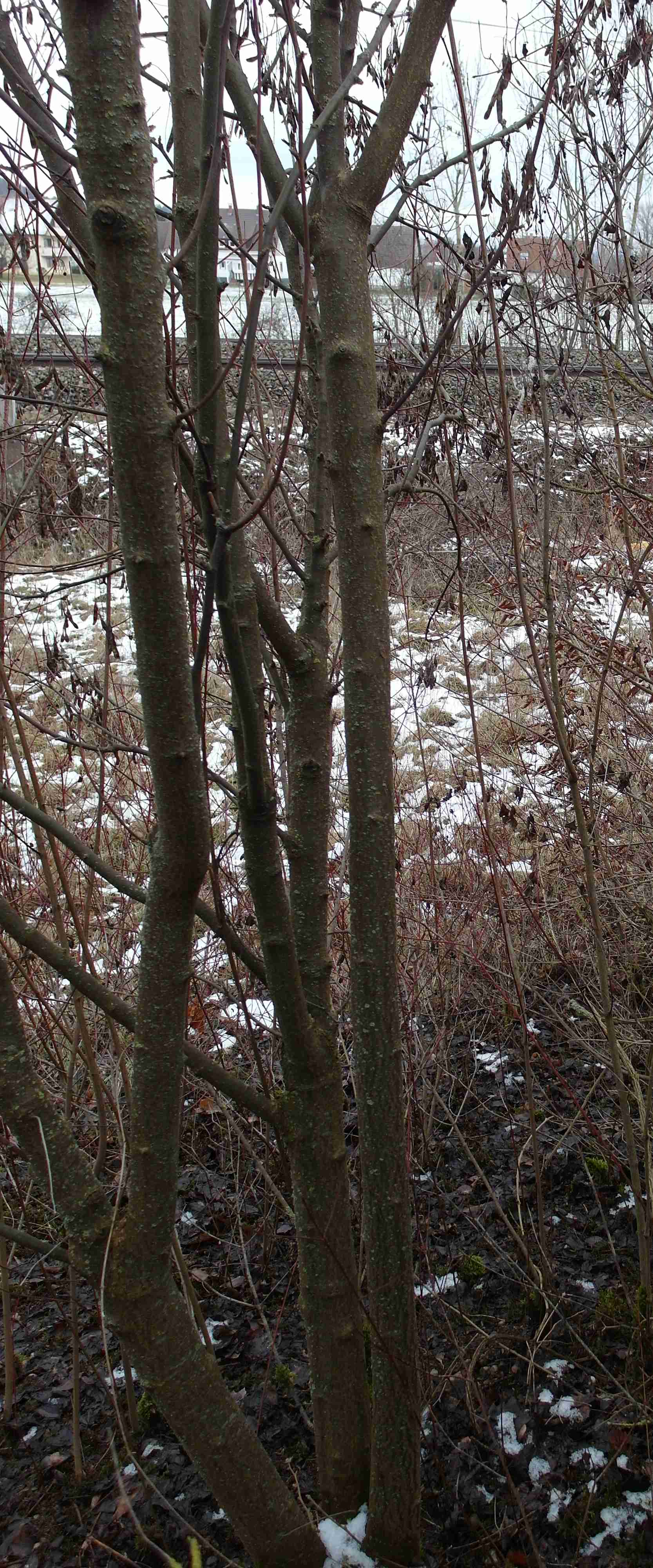

Am 09. Januar 2019 war es soweit. Mit Sohn und Säge zog ich ins Gebüsch. Und dieser hier rechts sollte es sein:

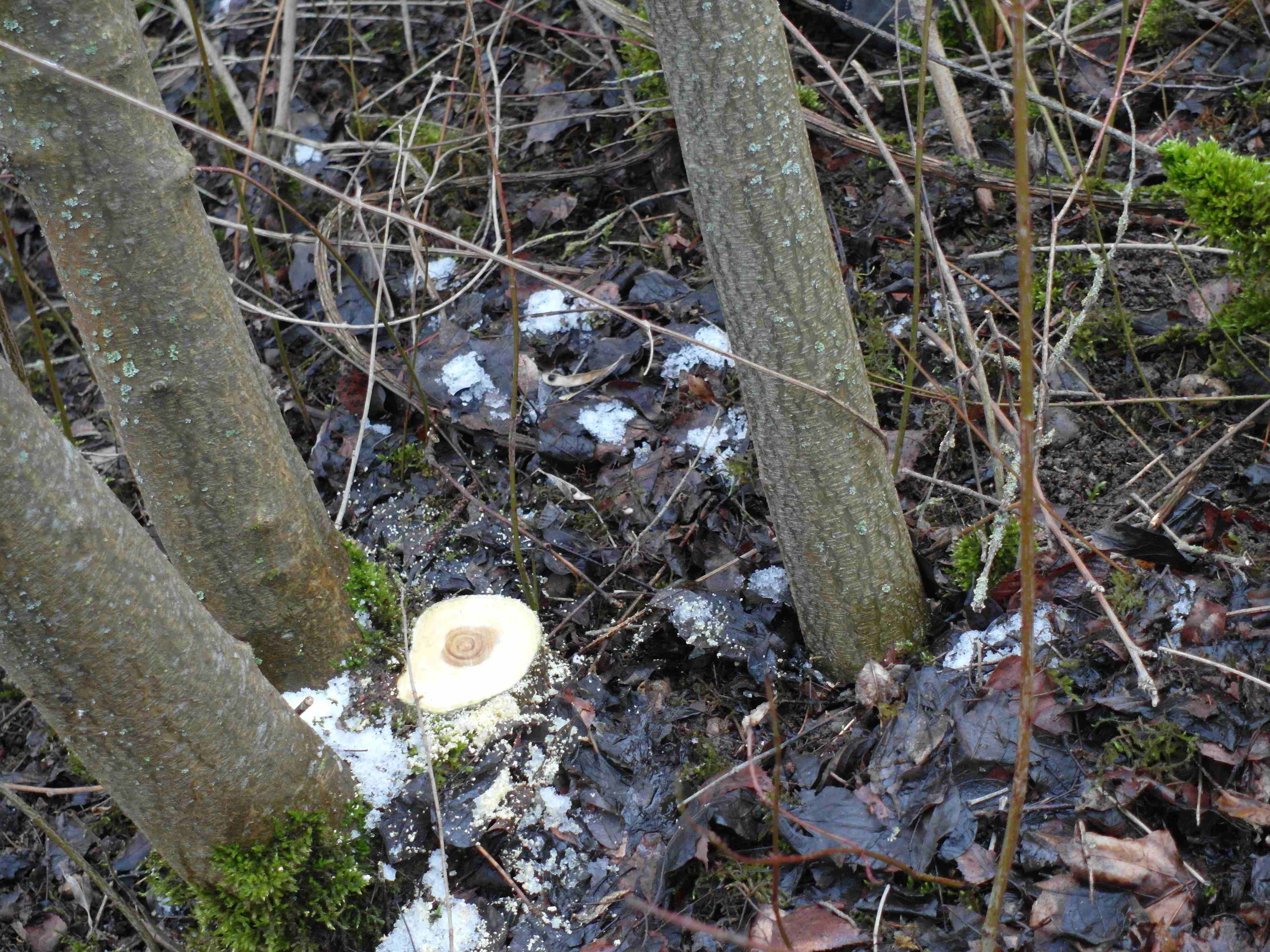

Nicht lange gefackelt:
Täter und Opfer
Isses auch wirklich Goldregen?

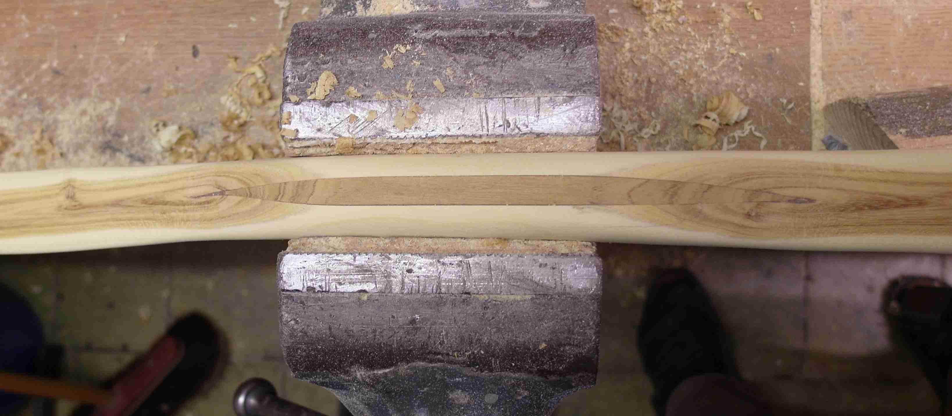

Aber es gibt immer ein erstes Mal, also mutig einen Schleifkeil gebaut und den Riss erweitert,
einen Goldregenkeil eingepasst,

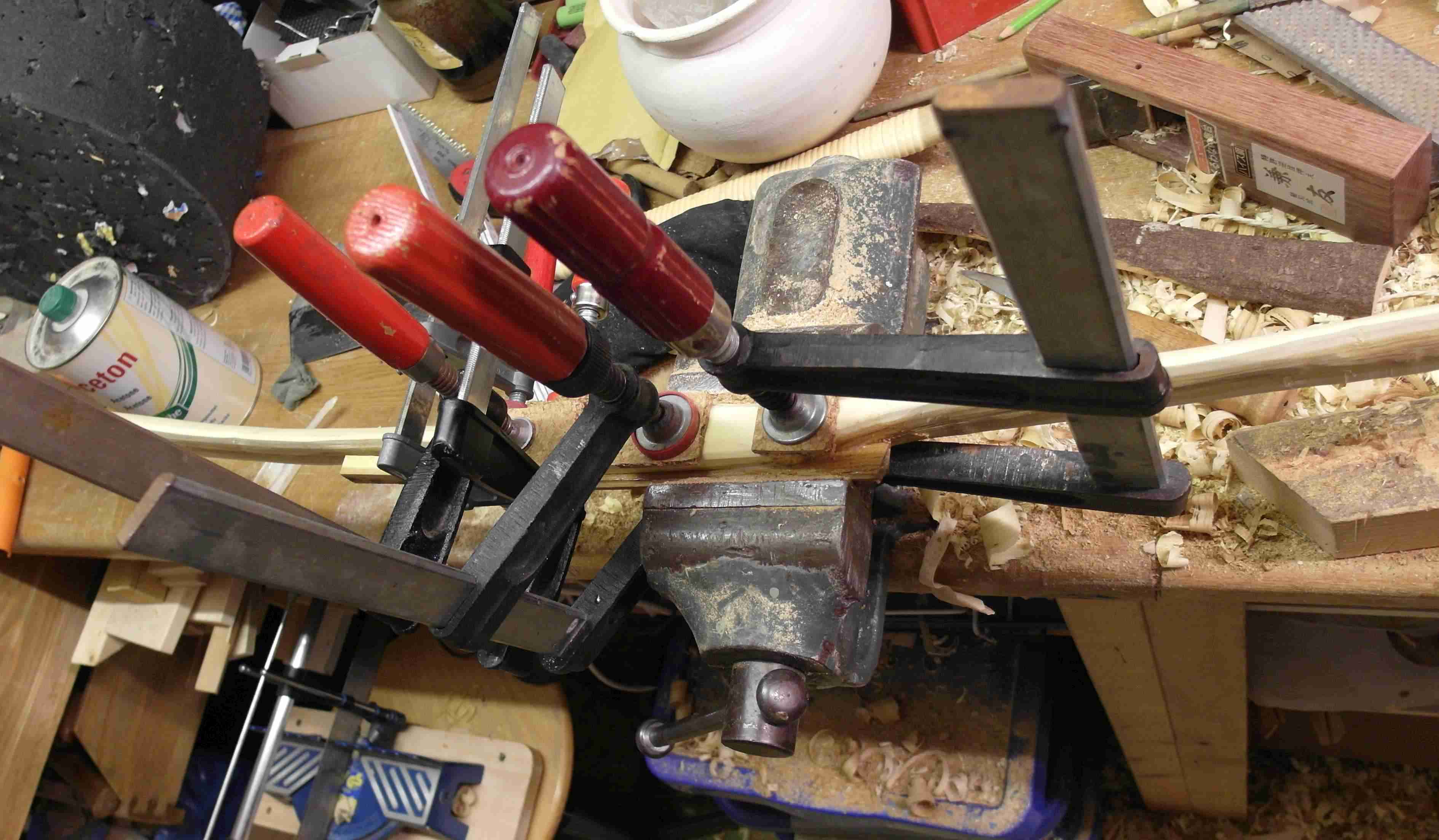

mit Epoxid (Uhu 300 endfest) eingeklebt,
eine Stunde beheizt (lang lebe der Halogenstrahler)
und am nächsten Tag, mittlerweile war es Ende Januar, verschliffen, und tataa:
Letztendlich bin ich froh um den Riss, denn durch die Entspannung ist der komplette Bogenrücken ist heil geblieben!

So ein Trocknungsreflex geht, zumindest nach meinen Erfahrungen, beim Tillern ganz flott wieder raus.
