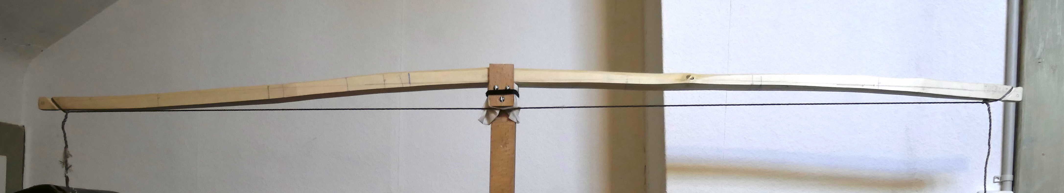

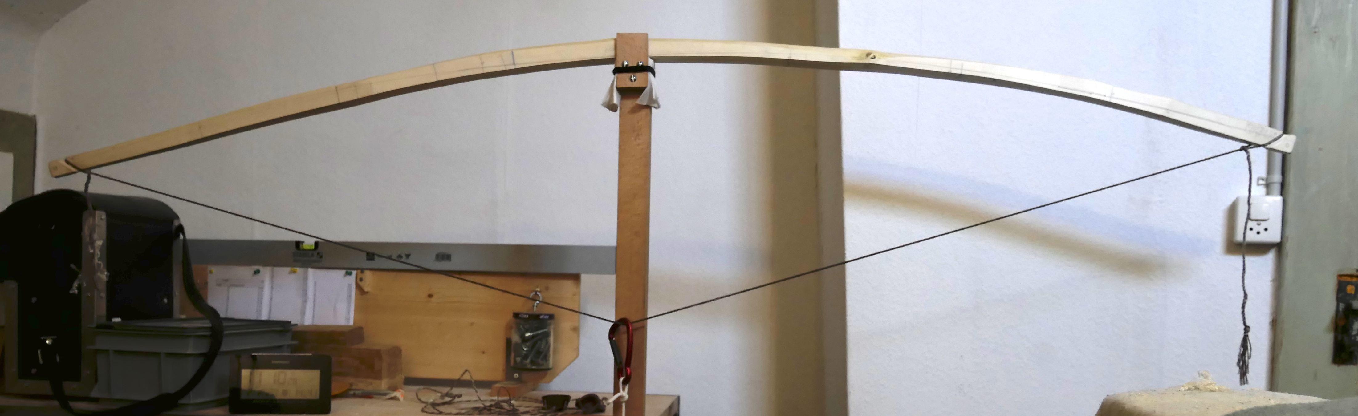

Inzwischen bin ich am Tillern. Bekomme etwas Set - woran liegt das? Der Tiller scheint mir ausgewogen, das Zuggewicht bei 15 Zoll Auszug ist bei 39 #
Ein paar Bilder:
Abgespannt
Standhöhe
15" Auszug.

von AbuSalim
Und hier 15" Auszug, wie gesagt etwa bei 39#.
Das Gewicht ist bei 603 Gramm
Gibt es irgendwelche Anregungen? Bin Dankbar für jeden Kommentar.

Re: Saplingbow 11 AbuSalim Bergahorn
Verfasst: 02.02.2019, 11:59
von Hieronymus
AbuSalim hat geschrieben: ↑02.02.2019, 11:37 Gibt es irgendwelche Anregungen? Bin Dankbar für jeden Kommentar.
Du legst den Bogenrohling(mehr ist er noch nicht, sorry) viel zu früh auf den Tillerstock. Das du da Set bekommst ist mir klar.
Ahorn ist nicht gerade bekannt drucktolerant zu sein. Momentan biegt er nur über die Mitte, links biegt er noch gar nicht und rechts ein wenig. Ich würde den Taper zu den Enden über den Bodentiller vergrößern, aber in kleinen Schritten. Nicht zu viel auf einmal und schon gar nicht punktuell.
