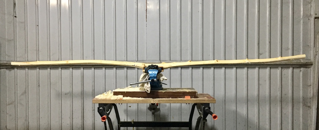

Re: Saplingbow 11, HoyoM, Ulme und Bergahorn
Verfasst: 08.01.2019, 18:51
von HoyoM
Den Umlenast hab ich heute auf die richtige Länge gekürzt, 178 cm, und ganz grob die Form herausgearbeitet:
Wird nicht einfach (zumindest für mich
Die Sehne verläuft nicht mittig, ich hoffe, das krieg ich mit Dämpfen im Griffbereich hin.
Bin gespannt was sich da drunter verbirgt.
Den Knubbel hab ich ans Griffende gelegt.
Ausserdem durfte die Ulme von der kalten Garage in den kühlen Waschkeller umziehen.
Werkzeug: Ziehmesser und Raspel.
Ulli

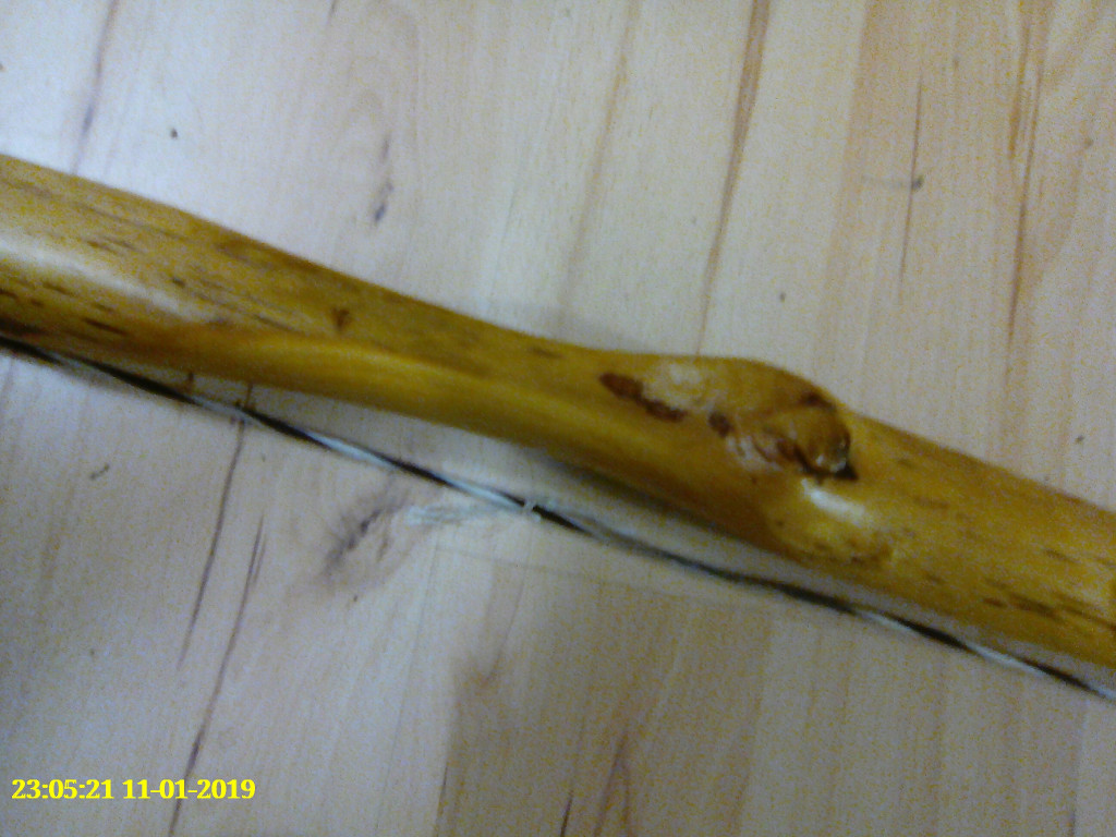

Verfasst: 11.01.2019, 17:27
von HoyoM
Bei der Ulme habe ich den Griffbereich etwas verschlankt und anschließend eine gute Stunde mit Dampf erhitzt und danach mit einer Zwinge gebogen.
Hoffentlich läuft die Sehne nach der Korrektur einigermaßen mittig.
Ulli
Verfasst: 11.01.2019, 23:15
von Kemoauc
Mit dem Knubbel siehst Du's richtig, da gehört so ein Ding hin
so kann das aussehen und hält schon 2Jahre, keine Gefahr
ist mein Lieblingsbogen mit Knubbel, der (ehemals) unfertige vom vorletzten Sap
Verfasst: 15.01.2019, 17:44
von HoyoM
Das Dämpfen des Griffbereichs war erfolgreich. Wenn es so bleibt verläuft die Sehne jetzt einigermaßen mittig durch den Griff.
Ich hab rundrum noch etwas Material weggeraspelt, Gewicht momentan 850 Gramm. Die Ulme kommt jetzt ins mäßig beheizte Arbeitszimmer.
Ulli
