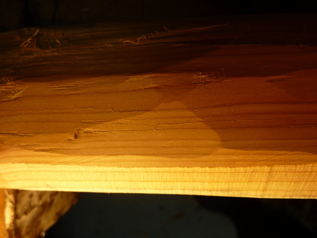

Hallo, liebe Bogenbauer/innen,
ich habe Sorgen und bin verunsichert. Da ich in der Vergangenheit viel Erfahrung sammeln durfte aufgrund von
minderwertigen Holzrohlingen, würde ich mich freuen wenn jemand der soetwas schon erlebt und gesehen hat mir einen
Rat gibt.
Ich habe einen Eibenstamm, ca.16cm im Durchmesser (gerade, fast keine Äste, und keine von Außen sichtbaren Risse) halbiert.
Dann habe ich eine Hälfte nochmal halbiert, um aus dem Viertel einen geraden Bogen mit linsenförmigen Querschnitt zu schnitzen.
Jetzt merke ich, dass auf der Bogenbauchseite ein Paar Stellen mit 4 bis 6 cm langen Längstrissen (hauchdünn) aufweisen.
Ich versuche das auf einem Foto festzuhalten.
Gibt es eine Schance dass diese Risse noch vor dem Splintholz weg gehen?
Von Außen sieht man nichts.
Ich kenne bis jetz nur risse die von den SCHnittkanten ins Holz gehen durch den Trocknungsprozess.
Vielen Dank für eure Erfahrung
Guten Rutsch
Peter

Sowas habe ich bei Eibe schon öfters gesehen. Tritt vornehmlich auf, wenn lange als ganzes Stammstück getrocknet, also nicht gespalten oder runtergearbeitet wurde.
Bau einfach einen Bogen und schau, evtll. gehen sie ganz weg (bis in den Splint reichen die nicht, zumindest war es bei meinen Stücken so), wenn nicht, ist es meiner Erfahrung nach auch unproblematisch. Du kannst etwas Expoxy einfönen, dann passt das.

Ich stimme mit Rotzeklotz überein: Feine Trocknungsrisse, die meist nicht tief gehen, aber noch weiter "arbeiten" können. Daher schnell loslegen... :o
