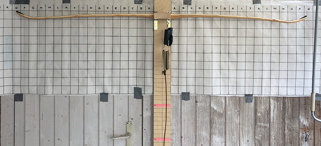

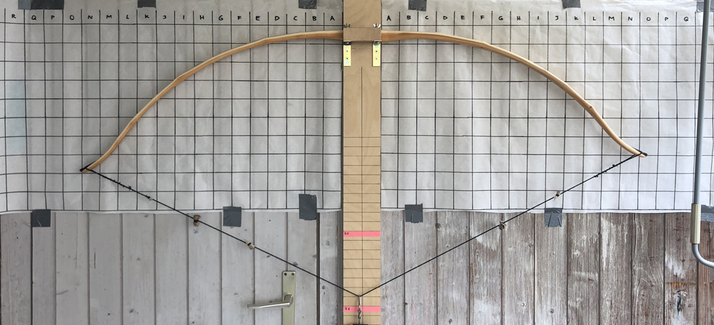

Hallo Leute
Ich brauche eure Meinung zum Tiller. Hier ein paar Eckdaten:
Auszugsstärke: im Moment etwas über 50 Pfund
Auszug: 28 Zoll
Bogenlänge: 171 cm
Bogengriff klassisch nach unten versetzt
Rechts ist der untere Wurfarm!
Vielen Dank und Grüsse
Mizzo

Re: Tiller Eiben Flachbogen
ciao
links f,g,h & i noch etwas mehr biegen lassen. der untere wa ist gut. grux
Hallo! Ich wäre mehr als zufrieden damit und würde erst mal schießen.Gut gemacht! Gruß Gerd
danke gerd
ich würde ihn auch gerne lassen so wie er jetzt ist.
mal sehen ob sich sonst noch jemand meldet.
@simk thx, ich sehe was du meinst. er könnte einen tick mehr biegen - allerdings habe ich angst den bogen zu verschlimmbessern.
@ simk übrigens - mein erster üetliberg bogen
das holz ist schnell trocken geworden.
Ich würde ihn ebenfalls erstmal einschießen (200 - 300 Schüsse) und dann nochmal schauen.
Schöner Bogen. Hast Du gedämpft?
das ist eine gute idee. mal sehen wie er sich verändert.
ich habe beide wa mit dampf und dem heissluftföhn behandelt. die wa waren leicht verdreht und gebogen. ich hatte schwierigkeiten alles auf einmal perfekt hinzukriegen mit dampf und habe danach mit dem hf nachgebessert. jetzt ist er perfekt ausgerichtet aber das holz hat sicher etwas gelitten. wie auch immer, es ist mein bester und stärkster bogen bisher. ich freu mich schon ihn einzuschiessen.
Damit der Pfeil sauber raus kommt nicht "reitet", soll ja der untere Wurfarm (WA) leicht stärker (und damit schneller) sein...
Hier sieht es für mich auf den ersten Blick so aus, als wäre der RECHTE WA der obere und aber auch der Strärkere...
(Allerdings ligt der Bogen auch nicht ganz gerade im Tillerstock, er hängt leicht nach links...
Wie ist es?
@Ravenheart Mizzo schreibt : Rechts ist der untere Wurfarm!
