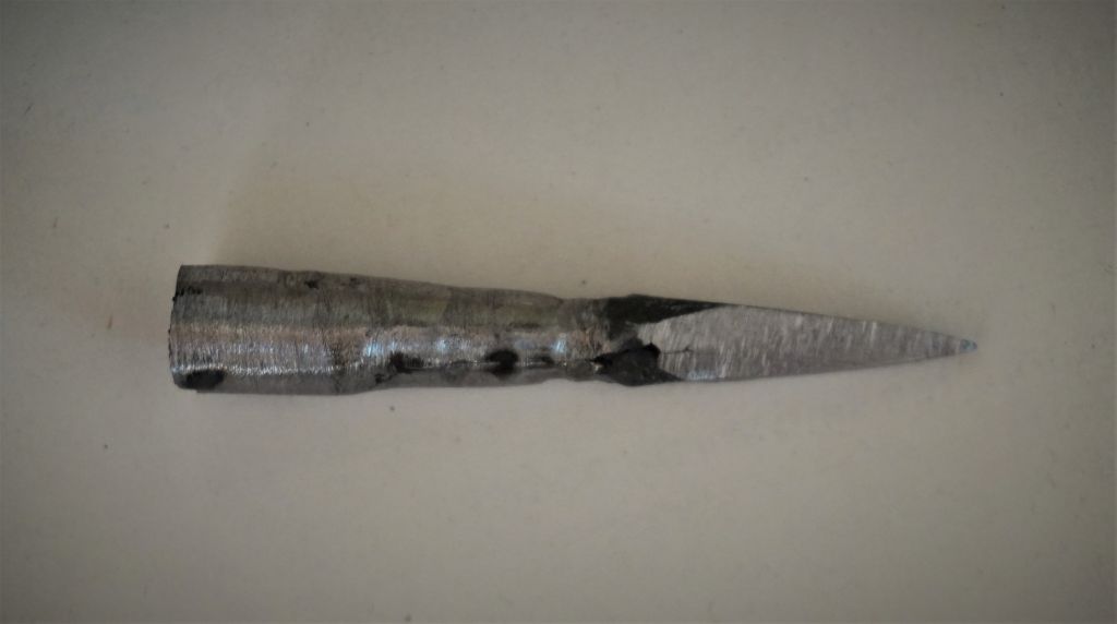

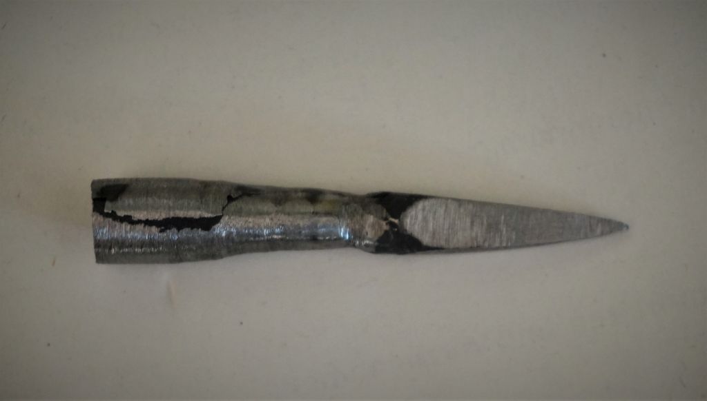

Hi Folks,
ich weiß nicht ob es hier rein passt, wenn nicht einfach verschieben. Ich war heute auf dem Römerfest in Hechingen und habe dort beim Schmied einen Bodkin geschmiedet. Nun es ist noch keine Schönheit, aber darauf kam es mir nicht an, sondern ich hatte zu Hause ein paar Probleme beim Tüllen zu rollen. Heute hat sich gezeigt , dass meine Probleme an der nicht richtigen Temperatur lag und ich den Rest eigentlich richtig gemacht habe. Mit dieser Erkenntnis muss ich zu Hause an meinem Schmiedefeuer arbeiten, dann wird das auch was ;) Spass gemacht hat es allemal.
Daten:
Länge: 7,2 cm lang
Tülle/Durchmesser: 9mm
Gewicht: 18g

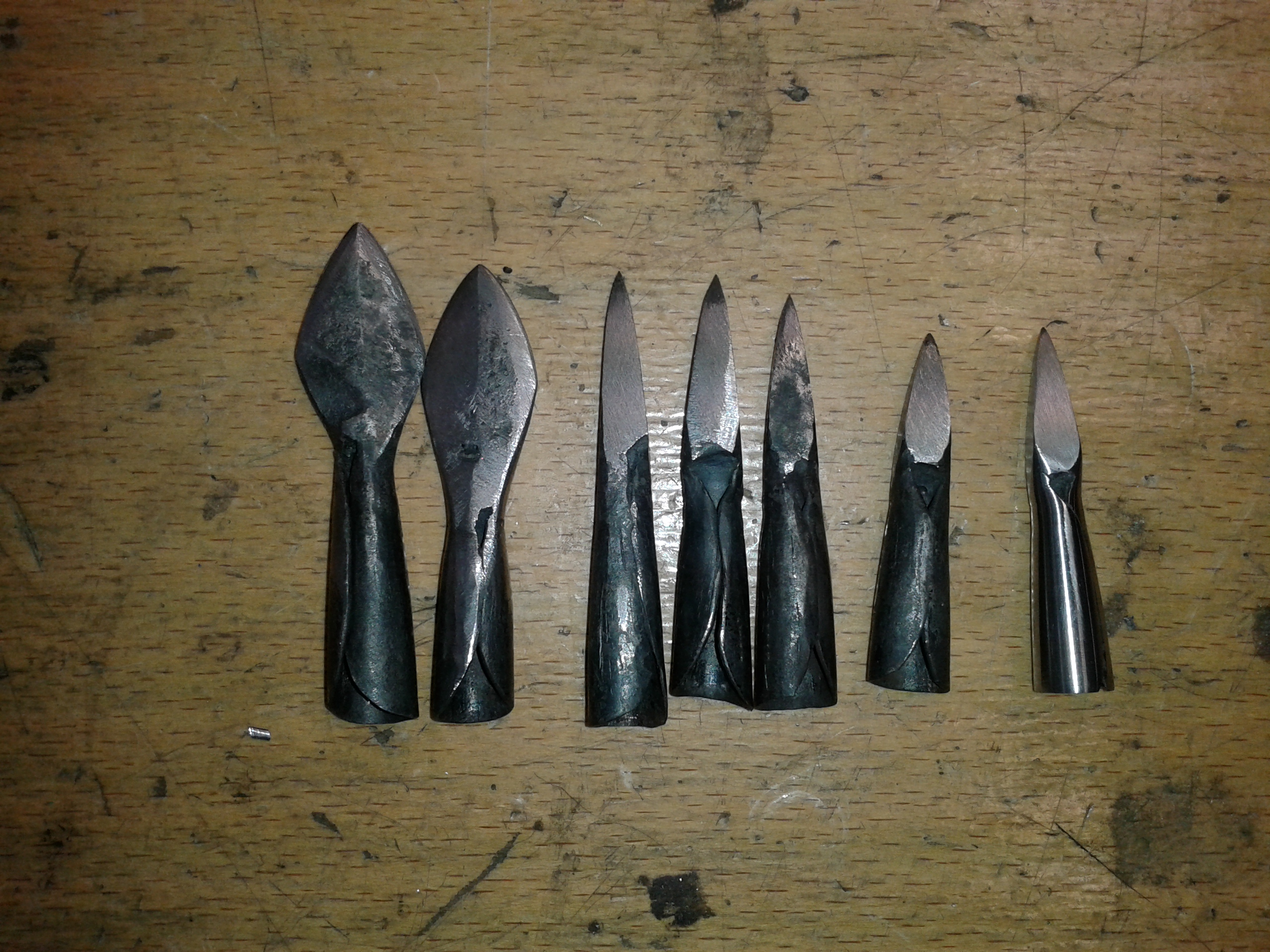

Elbenberger
Beiträge: 310
Re: Erster selbst gemachter Bodkin
Beitrag von Elbenberger »
Hallo Markus ! Gut gemacht, Schmied bist du also auch.Hier mal meine Versuchsergebnisse,abgeschaut von Mark Stratton und Hector Cole auf Youtube.
