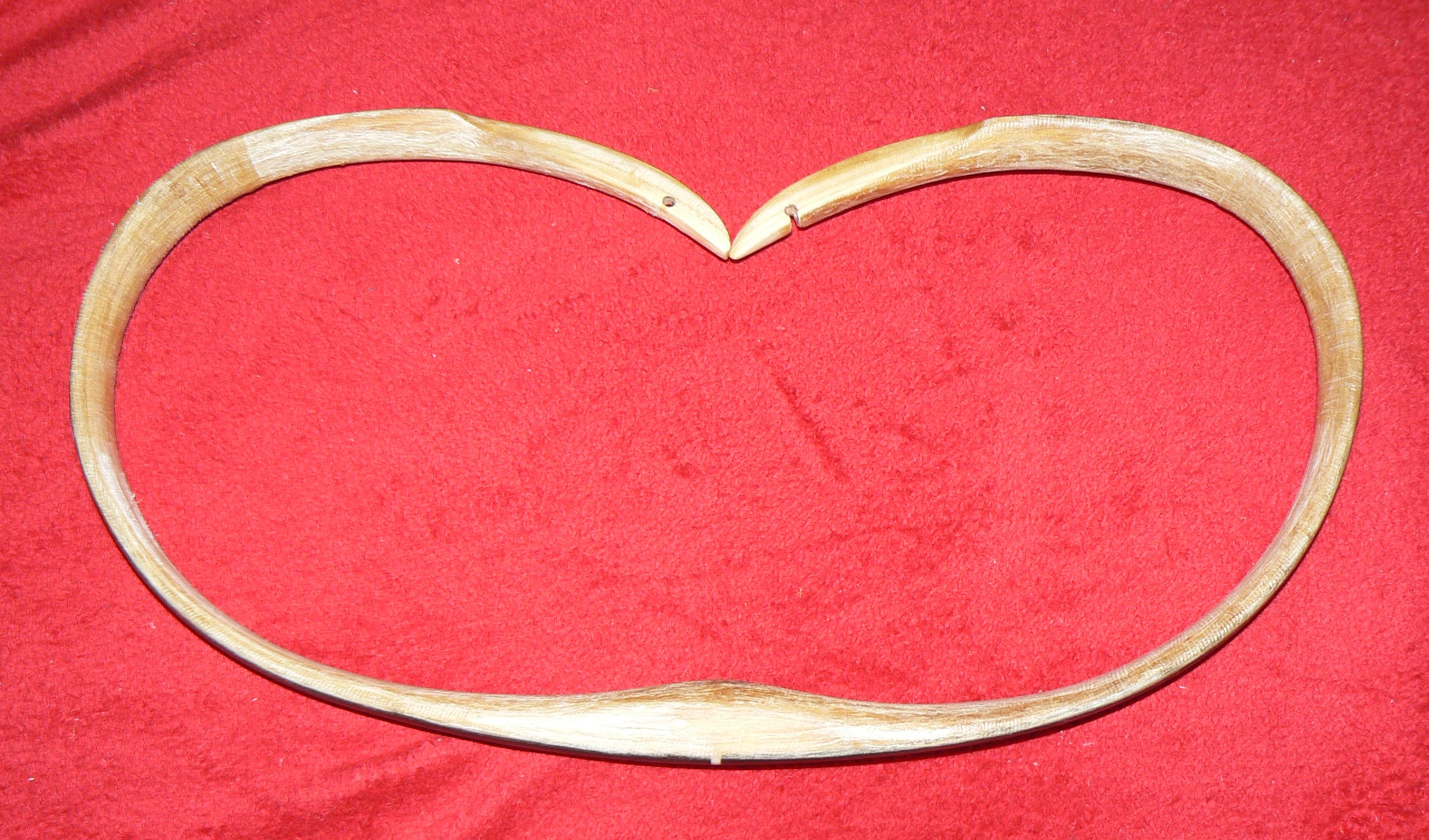

Dampfbiegen und mit Hautleim kleben dauert. Hier mal stand der Dinge. Material für die Wurfarme ist Ahorn 4X34 X450mm ein durchgehender Jahresring . Griffstück 300 mm und Siyahs 200 x18 x18 mm sind aus Maulbeere. Spleisse werden 100mm . Ich hoffe daß das Kasanknie so wie ich es geplant habe steiff genug ist, dicke Knie mag ich nicht.

Krasse Wurst! Bei so Biegeradien krieg ich immer Zahnweh.

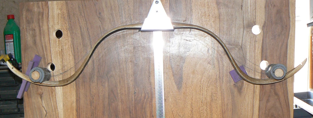

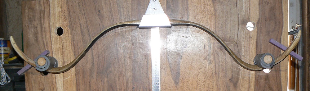

Meine Krabbe ist soweit fertig und muß trocknen.
Sicherheitshalber mit Kniebandagen.

Autsch... !
Wünsche trotzdem gutes Gelingen!

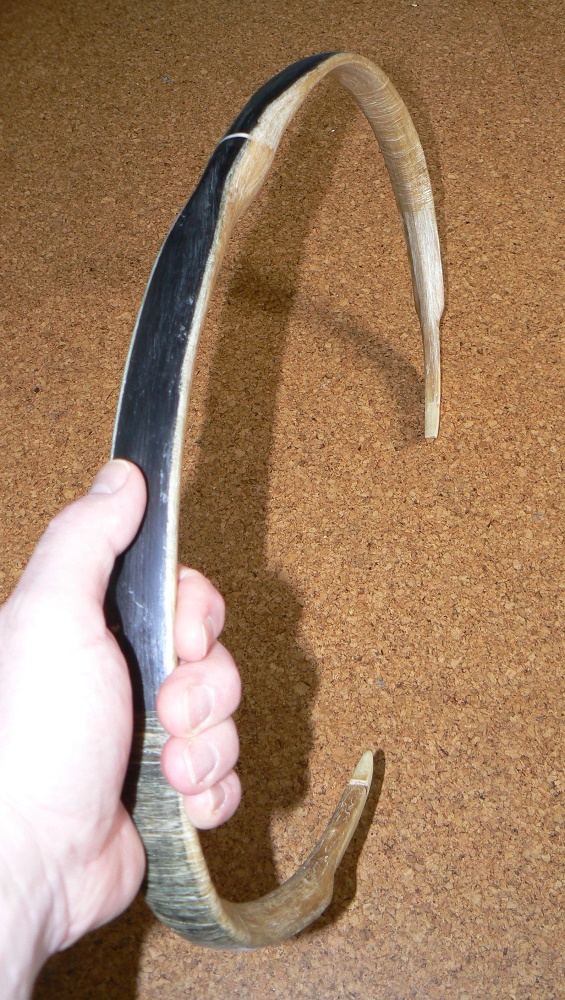

Den Bogen Schritt für Schritt öffnen.
Rechts noch etwas Horn wegschaben.

Krasses Pfert!
Respekt und ToiToiToi, dass er Standhält!

Servus, tolle Bilder - gute Dokumentation da kann ich wirklich viel dabei lernen - macht echt Spaß dazu zusehen.
Drücke alle Daumen.

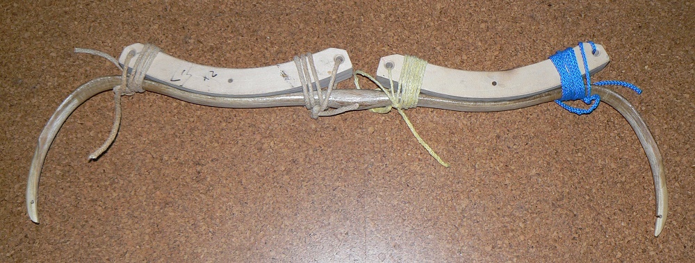

Ein kleiner Rückschlag.
Zuerst wurde es besser.
Dann das.
Dann das.
Also werde ich noch eine Lage Sehnen aufbringen müssen.
