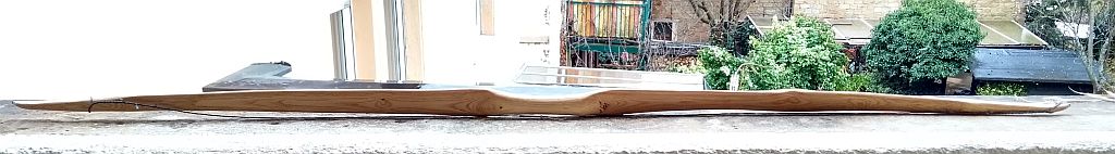

Hier mein Erstling aus Esskastanie, nachdem das Projekt beim Sapplingtunier nicht fertig wurde.
Jasperoo
20# bei 23"
315g mit Sehne 8 Strang FF

Gefällt mir gut die Flitsche.
Welches Kind machst Du damit glücklich?
In Höhe der Dachrinne scheint er im unteren WA eine steife Stelle zu haben. Das kann aber auch täuschen.
Jörg

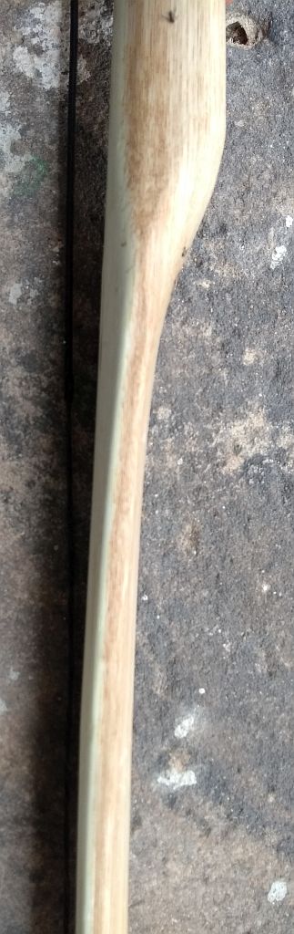

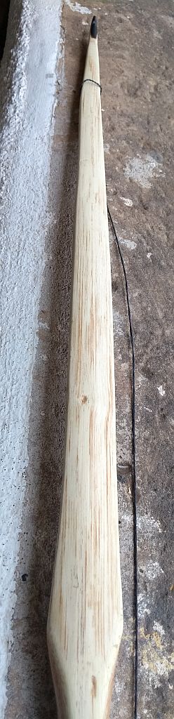

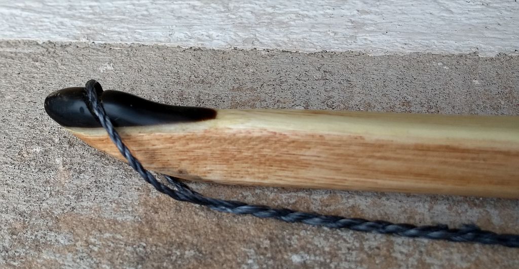

Habe ihn deswegen im Indianerstile gebaut, Flachbogen und Vollpyramidal. Die Enden sind aber wie durch Zauberhand doch wieder recht Nadelförmig geworden.
Das Holz ist schön zu bearbeiten, nur der Rücken macht mir gerade Sorgen, da stehen immer wieder Härchen auf, ich hoffe mal, das sind nur Reste vom Bast.

Esskastanie hatte ich noch nicht in meinem Schraubstock, aber wenn ich eine in die Finger bekomm....
Super Kinderbogen der auch etwas aushält - idealer Spielgefährte
Die Härchen werden sicher nur der restl. Bast sein. Vermutlich kannst die Härchen mit dem Fingernagel wegschaben..
Versuchs mal mit einem feuchten rauhen Putzschwammerl "wegzuputzen"
