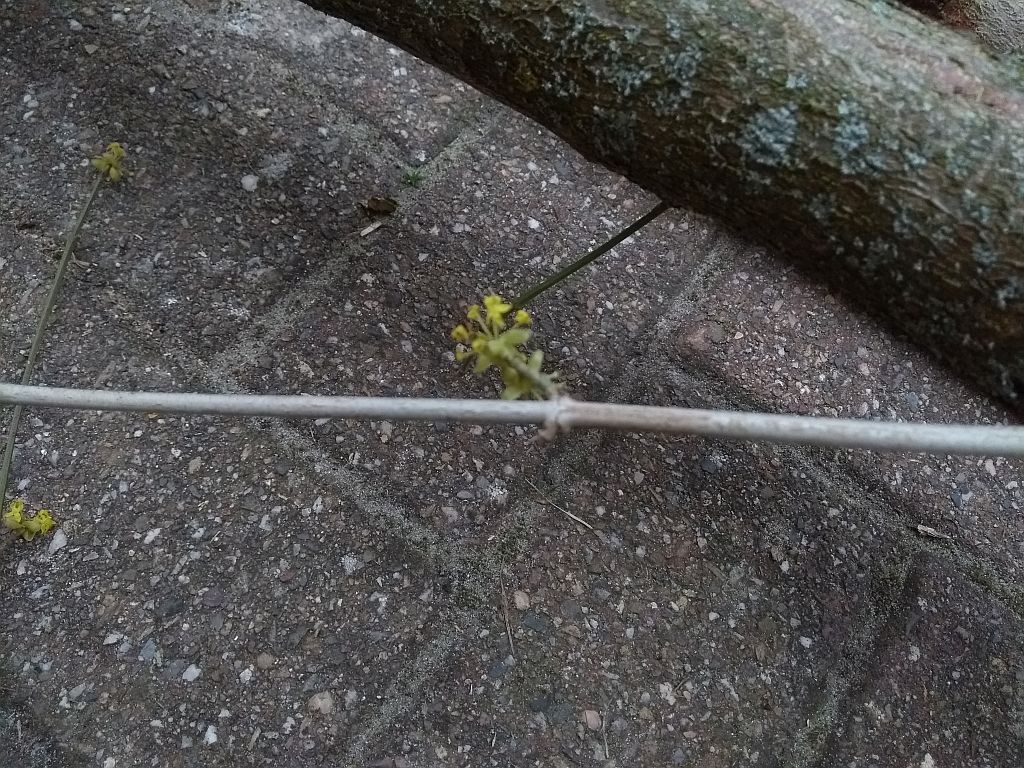

Einen habe ich jetzt unten im Hof liegen, viel zu lang, so um die 2,30m nicht ganz gerade und einer ist noch am Baum.
Wie trockne ich den jetzt am besten?
Möchte ihn nicht vergeigen, weil es das Holz ja nicht so häufig gibt. Durchmesser sind 8cm von meinem Stämmchen, BIlder folgen,

Wie immer: Rinde runter, halb machen, Stirnholz zuschmieren. Langsam trocknen, das Zeug reisst gern

Hallo Fatz, du hast doch schon Bögen im Elbstil daraus gebaut, wie dich sind die Wurfarme bei 60# in etwa?
Dann kann ich abschätzen, ob ich das mit dem Ziehmesser oder mit der Bandsäge mache.
Danke für die schnelle Antwort.
Matthias
Re: Cornus Mas
Verfasst: 26.03.2018, 14:20
von fatz
Aus c.mas hab ich noch nichts gebaut, nur aus rotem Hartriegel. Sollte sich aber in der gleichen Groessenordnung bewegen.
Der hier ist laenger und staerker als du vorhast: http://www.fletchers-corner.de/viewtopi ... 9&p=503641
Sollte mich wundern, wenn deiner deutlich ueber 20mm dick wird.

So HIer ein paar Bilder
Länge des Dicken nutzbar wohl etwa 190cm
der Andere ist etwa 200cm lang.
Die dünneren sind gedacht als Kinderbögen, oder meint ihr die sind dafür ungeeigenet?
