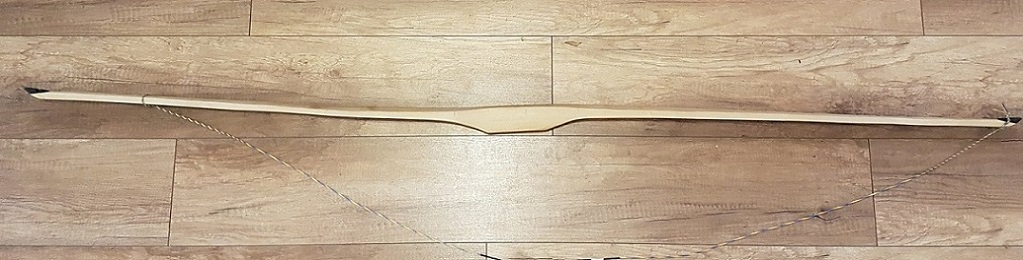

Hallo Gemeinde,
ich benötige mal eine wenig Hilfe bei meinem aktuellen Projekt.
Es handelt sich um eine störrische Robinie.
Länge NN 70,5 Zoll, Breite FO 5cm, anschließend 17,5cm parallel und dann auf 1cm auslaufend. Ziel Zuggewicht 50#
Ich bekomme den Tiller aufgrund eines kräftigen Reflex im unteren Wurfarm nicht richtig in den Griff. Da dies mein erster Bogen mit einem Reflexen Wurfarm ist, fehlt hier einfach die Erfahrung.
Im Bodentiller fühlte sich alles noch ganz gut an aber auf den Tillerstock sieht es nicht mehr ganz so gut aus. Aber seht selbst…
Abgespannt
Abgespannt
Tillersehne auf 0
Tillersehne auf 0
6 Zoll
6 Zoll
Problembereich ist aktuell der linke Wurfarm im mittleren Bereich und der Reflex im Griffbereich des linken Wurfarmes.
In der Wurfarmmitte hat sich von innen ein Ast versucht raus zu schieben. Das war im Rohling allerdings noch nicht zu sehen.
Besagter Ast hat den Bereich enorm verdichtet, so dass bei gleicher Holzdicke in diesem Bereich zwei Jahresringe mehr vorhanden sind. Auch ein starker Reflex hat sich erst während des Herausarbeitens genau dort gebildet. Ein richten im Dampfbad hat diesen enormen Knick zwar weitestgehend behoben aber fester ist dieser Bereich immer noch.
Aktuell ist der linke Wurfarm bereits 1,5mm dünner als der rechte.
Vor dem richten
Vor dem richten
Problembereich
Problembereich
Links ist allgemein ein ganz besonderer Wurfarm ;)
Sehnenlage
Sehnenlage
Tja, wie geht’s nun weiter? Ich überlege mit der Schwanenhalsklinge diese beiden Jahresringe heraus zu nehmen, dass allerdings würde den Wurfarm ja noch dünner machen...
Ich bin Ratlos

Hi,
wenn ich richtig sehe, ist der Tiller soweit in Ordnung. Daher würde ich ihn auf 1/2 Standhöhe bringen. Dann siehst Du besser wie er biegt. Dass der linke WA dünner ist, ist klar, da er kürzer ist und durch den Reflex mehr Vorspannung hat.
Dann würde ich auf der linken Seite den Griff etwas dünner machen. Dadurch liegt der Bogen etwas gerader auf. Du hast ja keinen wirklichen Reflex im linken WA, sondern einen reflexen Knick gleich nach dem Griff.
Danach würde ich den linken WA vorsichtig weiter schwächen und so dem rechten mehr und mehr angleichen. Nicht mehr als bis 14'' ausziehen.
Bei Robinie ist eines sehr wichtig: nach jedem Holzabtrag viel Pumpen. Robinie reagiert oft sehr träge.
Viel Erfolg!
Jörg

Servus, sieht soweit doch gut aus, lass den linken WA momentan so.
Die Enden sehen etwas steif aus, wie stark ist er an den Tips.

Erst einmal vielen Dank für eure raschen Antworten.
Im Moment sind die Tips links auf 12,2mm und rechts auf 12,4mm. Ich versuch da immer sicher auf einem Spätholzring zu bleiben.
Sehr viel weiter werd ich den auch noch nicht ziehen, da er bei seinen 6 Zoll noch satte 25# auf die Waage bring. Hier ist also noch viel Potential für Korrekturen… ;)
Nun gut, dann versuch ich morgen mal in Ruhe die Standhöhe langsam zu erhöhen und den Knüppel in Form zu bringen.
Gruß Mathias

von TorstenT
Ich formuliere meinen Vorschlag mal als Frage: wie wäre es, wenn man den reflexen griffnahen Knick (der Reflex spielt sich ja auf gerade mal 10/15 cm ab) vorsichtig rausdämpft? Mit genug Wasser im Topf, versteht sich... ;)
Das sollte ja auch dauerhaft halten, nachdem man ja in Zugrichtung verformt.
Torsten

von Zoffti
Reflex is ja nu im Grunde nichts schlechtes...
Deshalb würd ich auch erst den Griff begradigen. So scheint der Bogen optisch viel schiefer als er eigentlich ist. (Deck auf dem Foto zur Probe einfach mal den schrägen Griff von unten ein bisschen ab, so dass die Unterkante des Griffstücks parallel zu Oberkante des Bogens ist - für meine Optik sieht dann alles gleich so viel stimmiger - und gar nicht so sehr störrisch aus... :)
