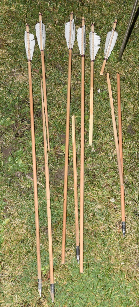

Am Freitag so schöne Pfeile präsentiert und dann ist der Faden erschöpft :'(
hmm >:(
Heute geht der Papa KK mit Sohn klein KK zum Alaskaturnier
snif :'(
:o Grmbl! :-\
:'( :'( gnrmMMBRHRHUAHÄÄääää!!! :'( :'(

Nanana, einer ist doch noch heile....
Und überhaupt: So ist das eben auf der Alaska-Felsenjagd? 8) 8) 8)

Armer KK, :-[
dass einer übrig war hatte ich auch schon.
Aber nicht, weil er besonders stabil war, sondern weil ich mich nicht mehr getraut hatte, damit zu schießen.

@KK: ist ja fast so gut wie mein letzter Parcoursgang. Erst n nagelneuen Bogen beim Einschiessen geschrottet, dann mit dem alten 2 Pfeile demoliert und einen verschossen. Dein Spreiselaufen waer mir da lieber.... :-\

Heul net :D , was meinste wie es mir geht, wenn ich an einem Parkourtag 3 verschwundene Pfeile und noch einen Bruch zu beklagen habe (und so einer meiner Pfeile, z.B. mit Graugansfedern und geschmiedeter Spitze kostet mal locker 13-15 €, von der Arbeit mal ganz abgesehen).
