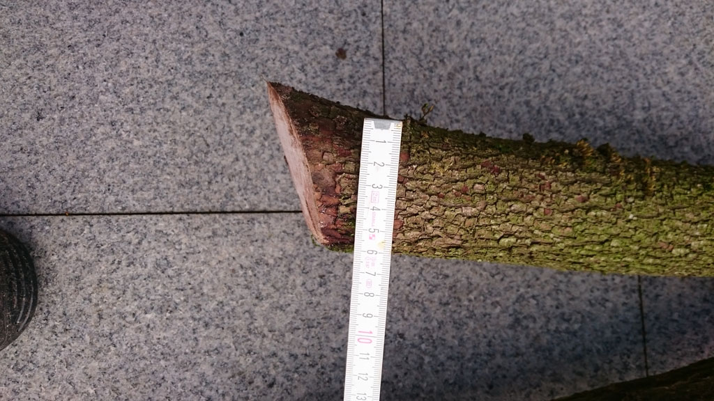

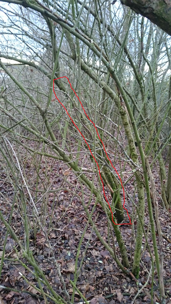

Ich war noch in der Mondnacht ab Halb1 unterwegs um zu ernten was ich beim Silversterspaziergang ausgesucht hatte.
Hartriegel:
Vorher
Vorher
Nachher
Nachher

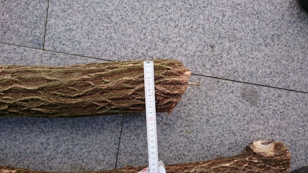

Holler:
Holler 8 und Holler 10
Holler 8
Holler 8
Holler 10
Holler 10
Beide Holler sind von einem Stamm, Holler 8 (Durchmesser ist der Ast)
Holler 10 ist der Stamm. Bei dem hatte ich bedenken wegen Drehwuchs, was sich nach dem Schälen bestädigte.
Den werde ich beim SAP evtl. nicht weiter bauen.
Heute Nachmittag habe ich dann erst mal die Rinde abgemacht.
Entrindet, Werkzeug
Entrindet, Werkzeug
Unten sind die Sägen, der Hartriegel ließ sich mit dem Japansägeblatt gut ernten, beim Holler hat sie sich gezwickt.
Das ging dann mit der Klappsäge besser.
Die Rinde vom Hartriegel habe ich mit der Kante am Rücken des Ziehmessers entfernt, danach den Rest mit heißen Wasser gebürstet und mit dem Hartholzkeil den Rest aus den Vertiefungen geschabt. Ging leicht!
Beim Holler vewendete ich aus Erfahrung die stumpfe Spachtel, geht wie durch Butter.
Sorry für die bescheidenen Bilder, die habe ich mit dem Handy gemacht und das stößt bei Nacht an seine Grenzen.

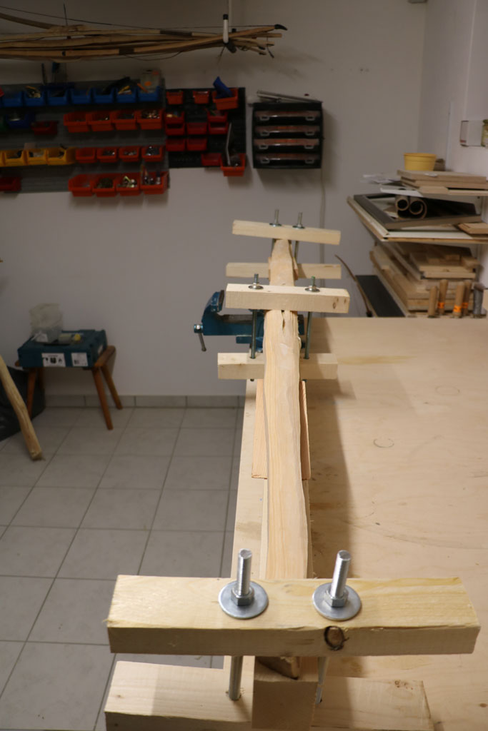

Ich kam unerwartet doch zu ein paar Stunden in der Werkstatt.
Hartriegel:
Vor dem bearbeiten
Vor dem bearbeiten
Ich habe die WA mit der Bandsäge bearbeitet und den Markkanal mit dem Ziehmesser freigelegt.
Ich meine, das der Hartriegel dafür noch stark genug ist.
aufgespannt
aufgespannt
Jetzt ist er auf ein Kantholz gespannt und liegt oberhalb von der Garage.
Der Plan ist, das er dort für eine Woche bleibt und dann darf er ins Warme.
