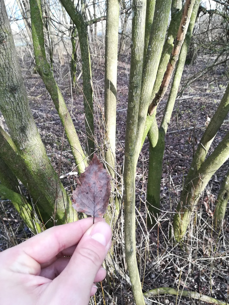

Habe fix den Mittagsschlaf der Damen genutzt, um ein Stückchen Hartriegel zu ernten.
Mehr wird es dieses Jahr auch nicht, da ich sicher nicht mehr Zeit haben werde und auch nicht noch 3 Weitere Selfbows brauche ;)
Da steht er
Da steht er
Blatt
Blatt

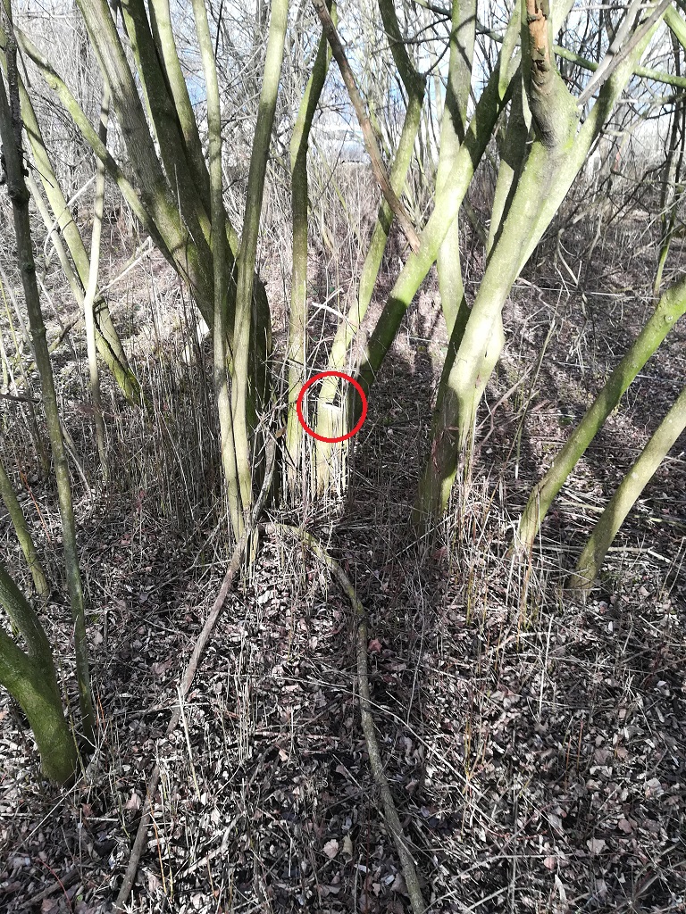

Weg isser
Weg isser

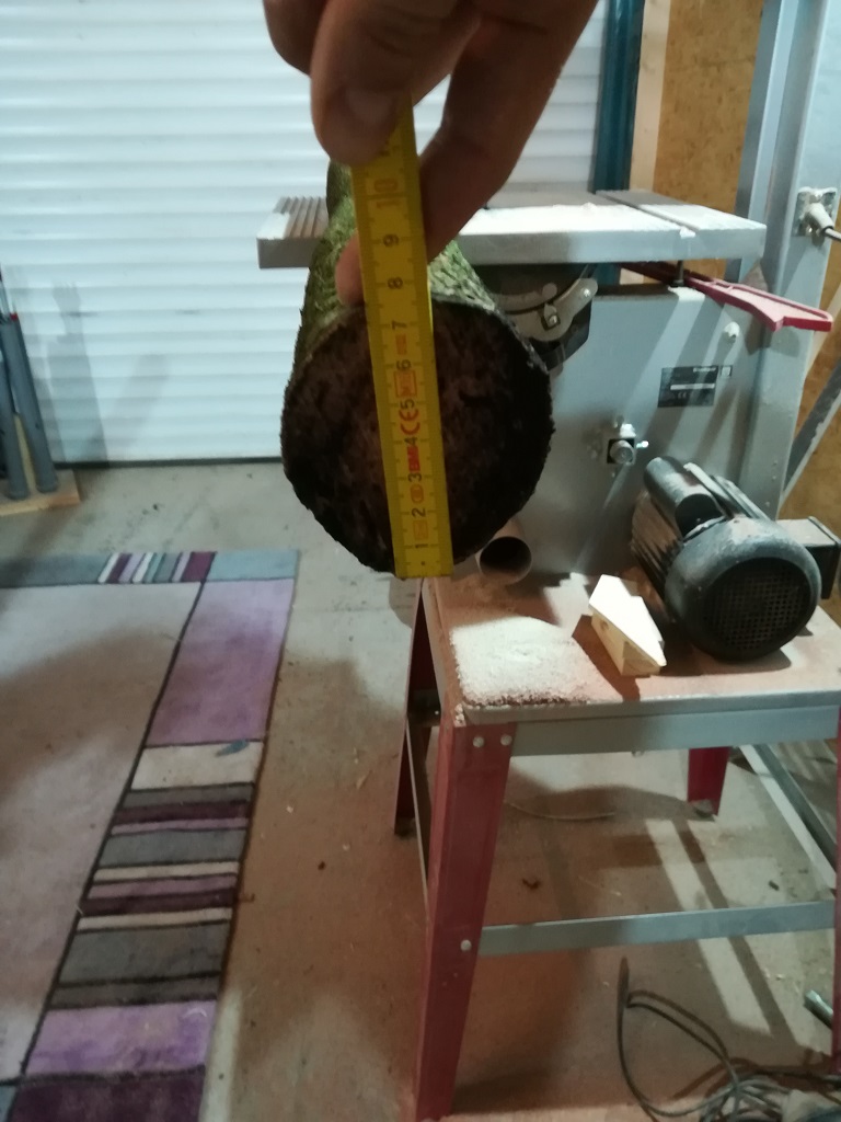

unten knappe 8cm <br />sollte für das was ich bauen will passen
unten knappe 8cm

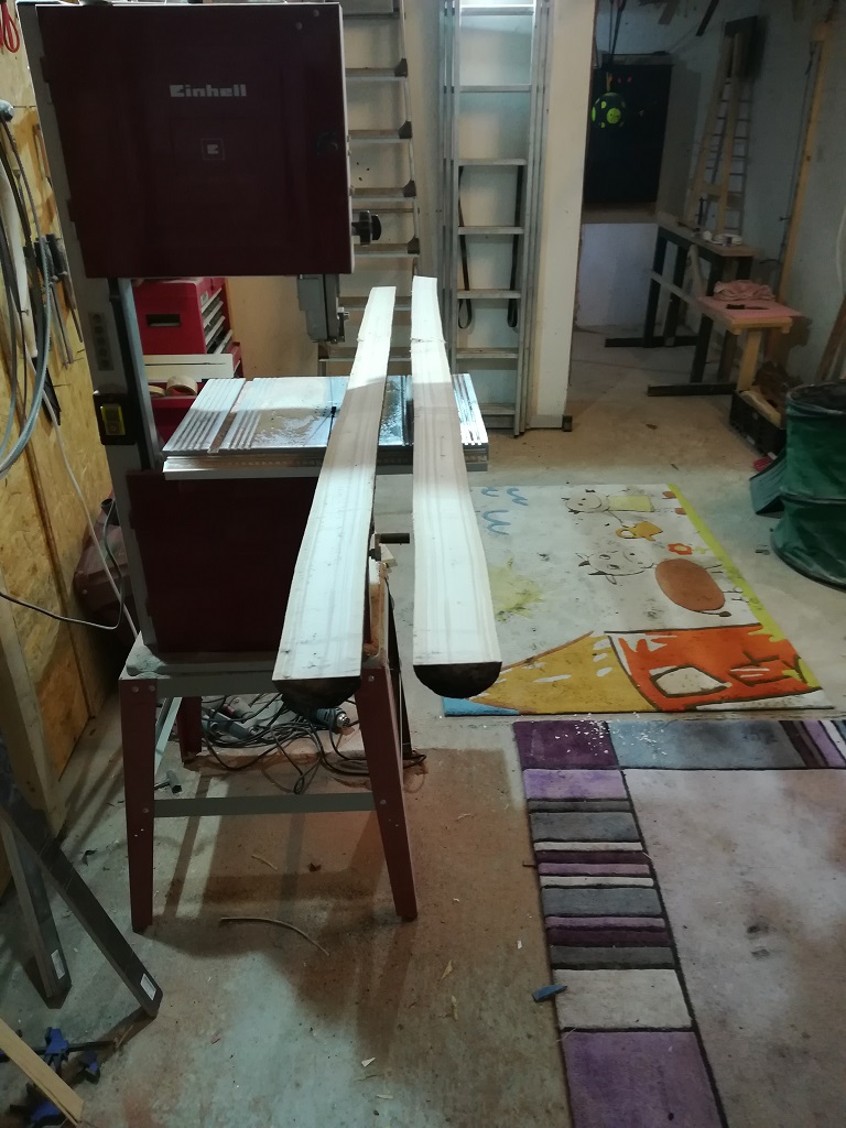

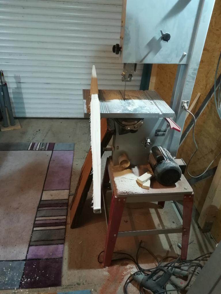

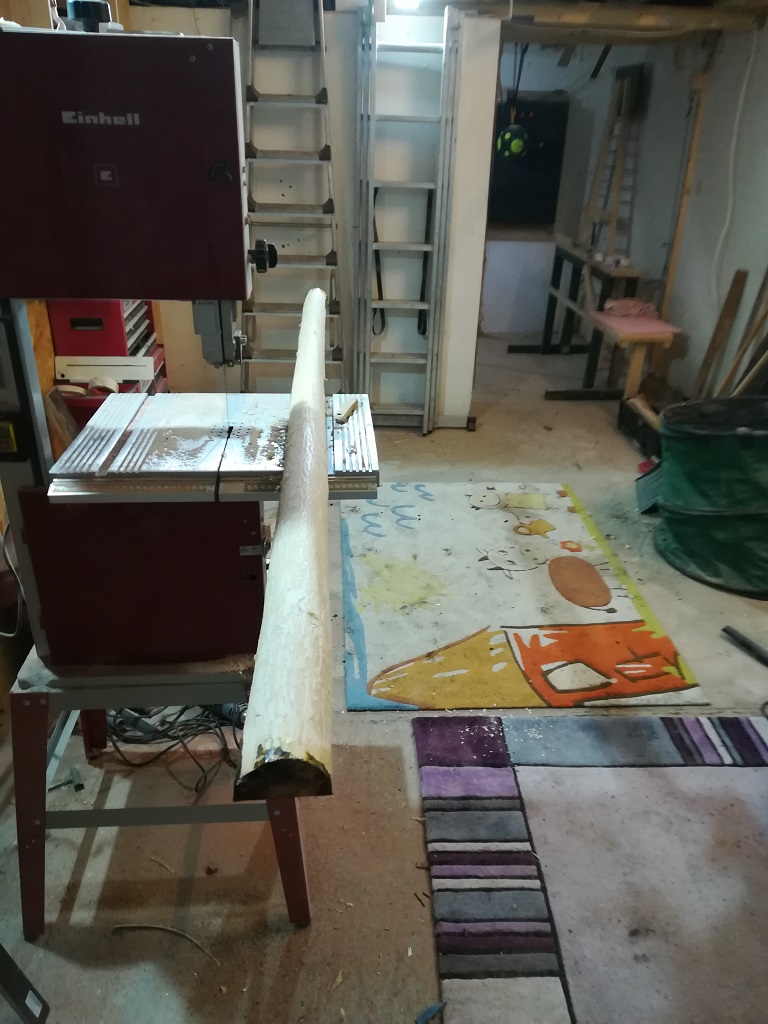

fix durch die Bandsäge gezogen
und die favorisierte Hälfte grob gschält und versiegelt
Das darf jetzt erst mal ein paar Tage trocknen, um zu sehen ob sich was dreht.
Dann gehts weiter.

Ist der Griffbeteich noch dick genug?

Ich plane maximal 40# da sollten die reichlich 3cm eigentlich ausreichen denke ich.
Wie du schon sagst. Schön gerades Stück. Da war es mir zu schade die Hälfte wegzuwerfen.
Da kann ich 2 verschiedene Designs draus bauen, wenn nix in die Hose geht.

Grombard hat geschrieben:Ich plane maximal 40# da sollten die reichlich 3cm eigentlich ausreichen denke ich.
Mein Hartriegel vom letzten Jahr ist 2,8cm dick im Griff und hat 70# , da solltest genug Fleisch haben ;)
Beiträge: 7125
Hat Dank erhalten: 303 Mal
Re: Saplingbow 10, Grombard, Hartriegel
Jo! 3cm langt bei Hartriegel locker....

Ja, Neumi. Wirklich nahezu absolut schnurgerade.
Bei einer Hälfte bin ich mutig.
Habe schon Pyramidal von 5 auf 2cm zugeschnitten und die Dicke auf 2cm reduziert.
Die andere Hälfte lasse ich erstmal in Ruhe.
