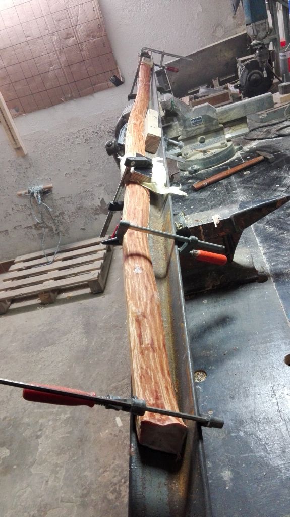

Pfaffenhütchen
Die Dicke und die Breite wurde nur mit dem Ziehmesser reduziert. Wie schon gesagt habe ich den Sap auf 168cm gekürzt.
Die Rinde und den Bast habe ich mit der Spachtel entfernt. Das ging besser wie dachte, aber es kam auch erstaunlich viel Wasser zu Tage. Hätte ich bei dieser Jahreszeit nicht gedacht. Nachdem ich die Dicke reduzierte, hat der Reflex noch zu genommen. Ich hoffe mal, dass er beim Trocknen nicht noch mehr zunimmt. Um dies zu garantieren, habe ich den Sap aufgespannt. Nun darf er trocknen ;)

Im Zwangskorsett :)
Im Zwangskorsett :)
Bergulme
Die Bergulme mit der Kreissäge in der Dicke und Breite grob zugeschnitten (ging schneller)
Den Rest wurde mit einem Zugmesser erledigt. Die Rinde wurde mit der Spachtel entfernt, danach kam auch dieser Sap ins Zwanskorsett ;) Der Stave ist noch 200cm lang
