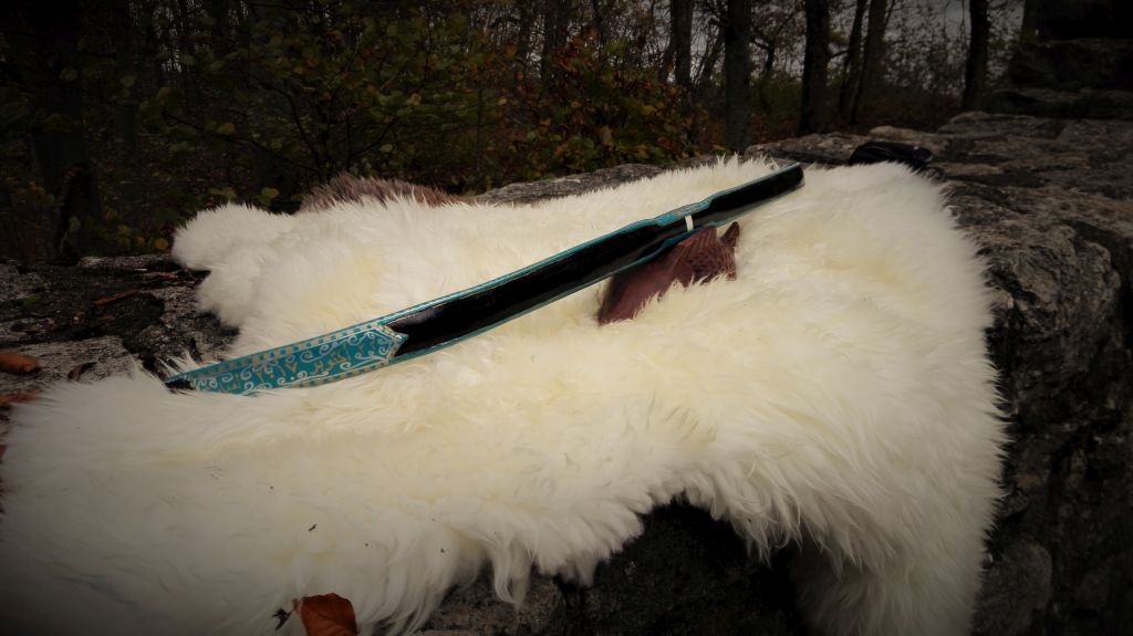

Hallo Folks,

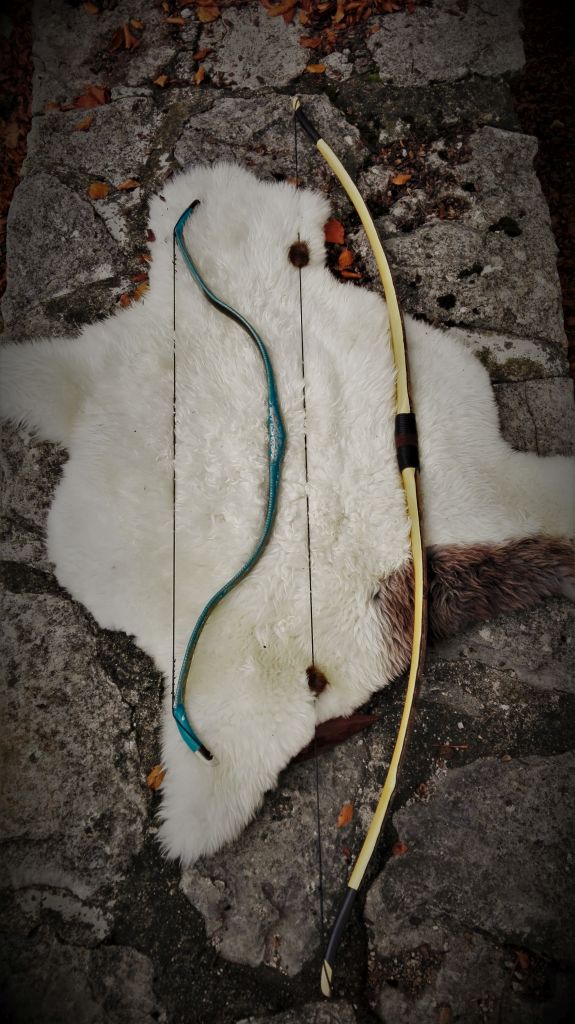

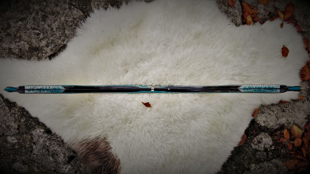

nun ist es soweit. Ich kann den ersten von den 2 Osmanen präsentieren. ;) Er hat sich bisher immer noch nicht verändert.
Hier die Daten:
NtN: 110cm
Augespannt: 105cm bei einer Standhöhe von 16cm
Zuggewicht: 37#@26'' 43#@28''
Max. Auszug: 28''
Holzkern: Spitzahorn
Backing: Strausensehnen
Facing: Wasserbüffelhorn
Kleber: Hautleim
Nocken: Wasserbüffelhorn
Sehnenbänkchen: Wasserbüffelhorn
Überzug: Ziegenleder 0,3mm
Finish: Acryllack / Handbemalung Gold, Silber / Acrylklarlack
Trocknungszeit: 3 Monate
Bauzeit: 5,5 Monate

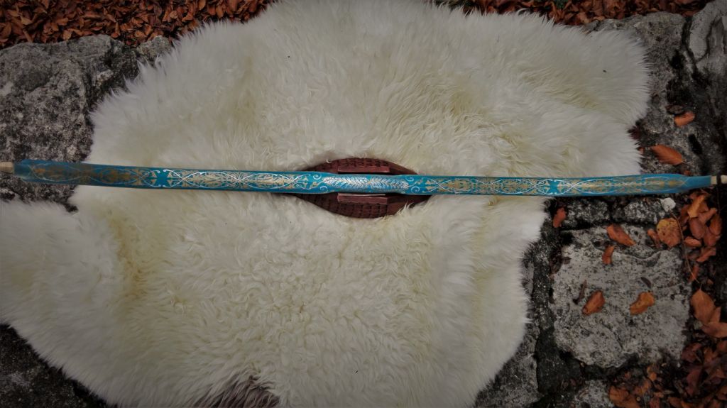

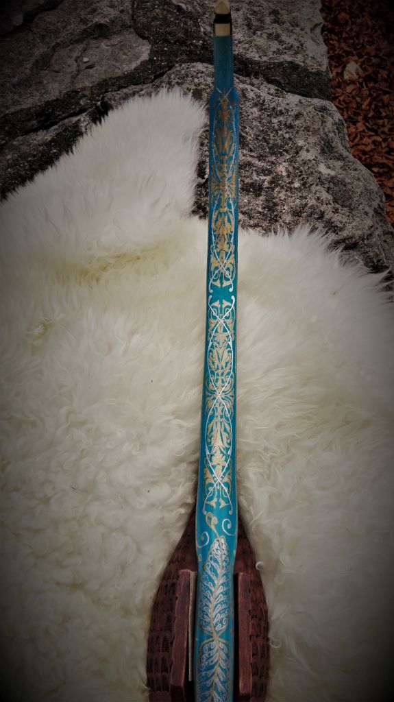

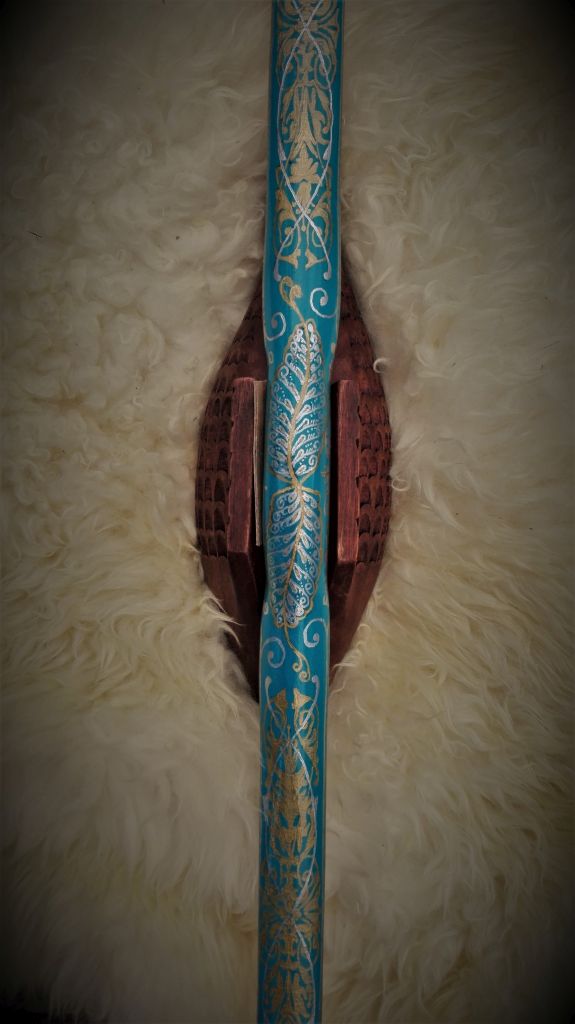

Nun die Bilder :) Die Bilder sind etwas dunkler gehalten, da man sonst die Gold/Silber- Verzierungen nicht richtig sehen würde.

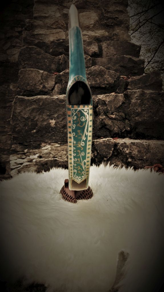

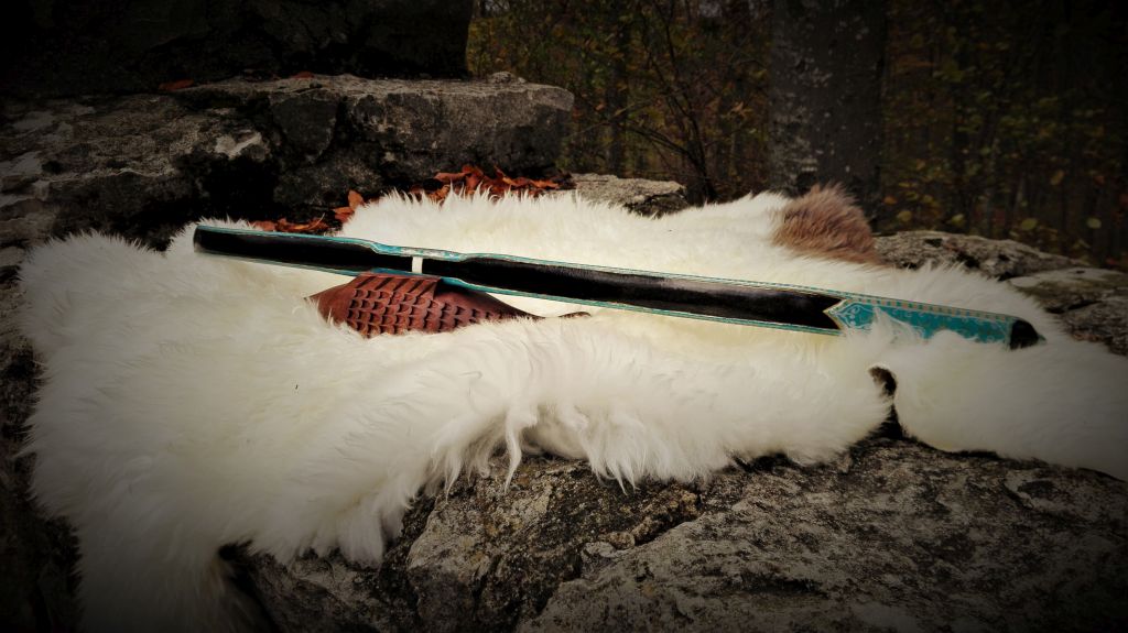

In Arabisch " Erbaut von Markus"
In Arabisch "23.10.2017 für Sarah"

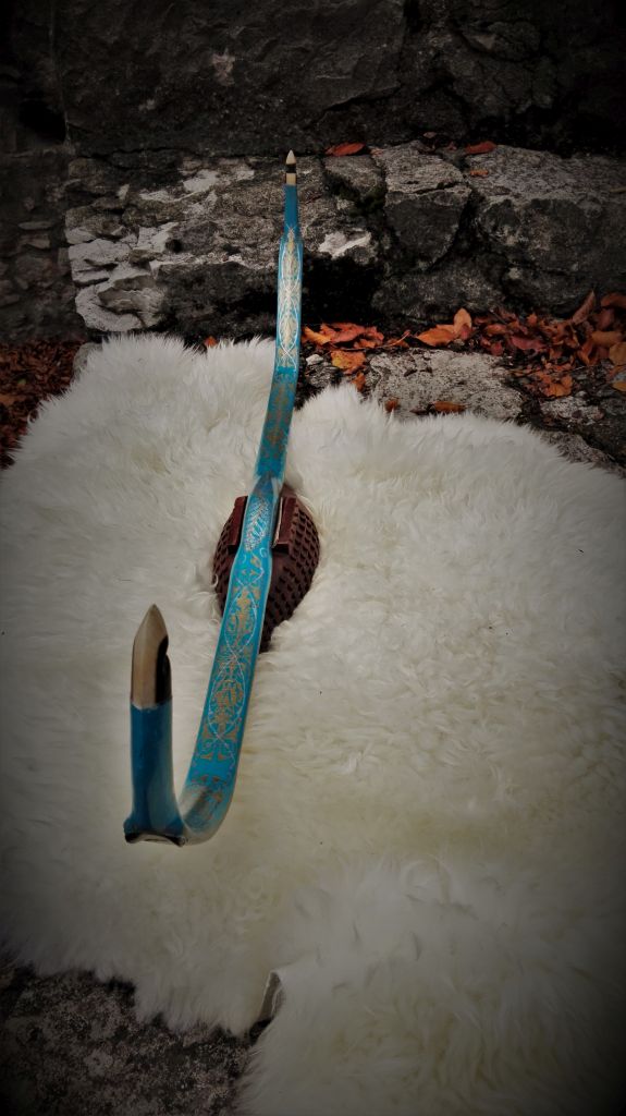

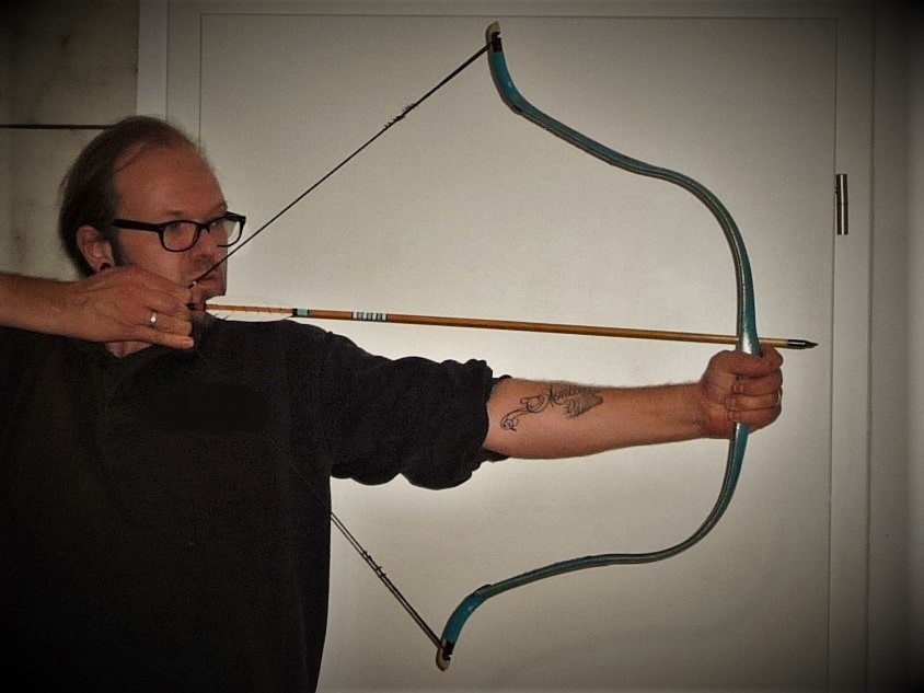

und weiter gehts
Wie klein er doch ist
Sorry ich musste das Foto alleine machen, besser gings nicht

Wunderschöne Arbeit! Man kann erahnen, wieviel Arbeit und Liebe da hineingeflossen sein muss.
Aber ich muss gestehen, dass die Reiterbögen im Vollauszug für mich etwas skurril aussehen...
Jedenfalls wird sich Sarah bestimmt mächtig gefreut haben. :)

Sateless hat geschrieben:schade, dass ich den Namen Sarah da nicht entziffern konnte
Hier die Vorlage. Ich hatte auf dem Bogen nicht viel Platz und wie gesagt es spiegelt alles
صنع من طرف ماركوس.pdf
(246.02 KiB) 199-mal heruntergeladen

Okay, wenn du es so schreiben willst, dann schenk der Sarah noch das ta-marbuta hinten dran(sieht aus wie ein ö), sonst heißt es einfach nicht Sarah. :)

Tolle Details und wunderhübsch gepinselt.
Beim Auszugsbild geht es mir wie TorstenT.
Das tut einfach nur weh so ein Teil im Vollauszug anzusehen.

die Bemalung ist sehr detailreich.
