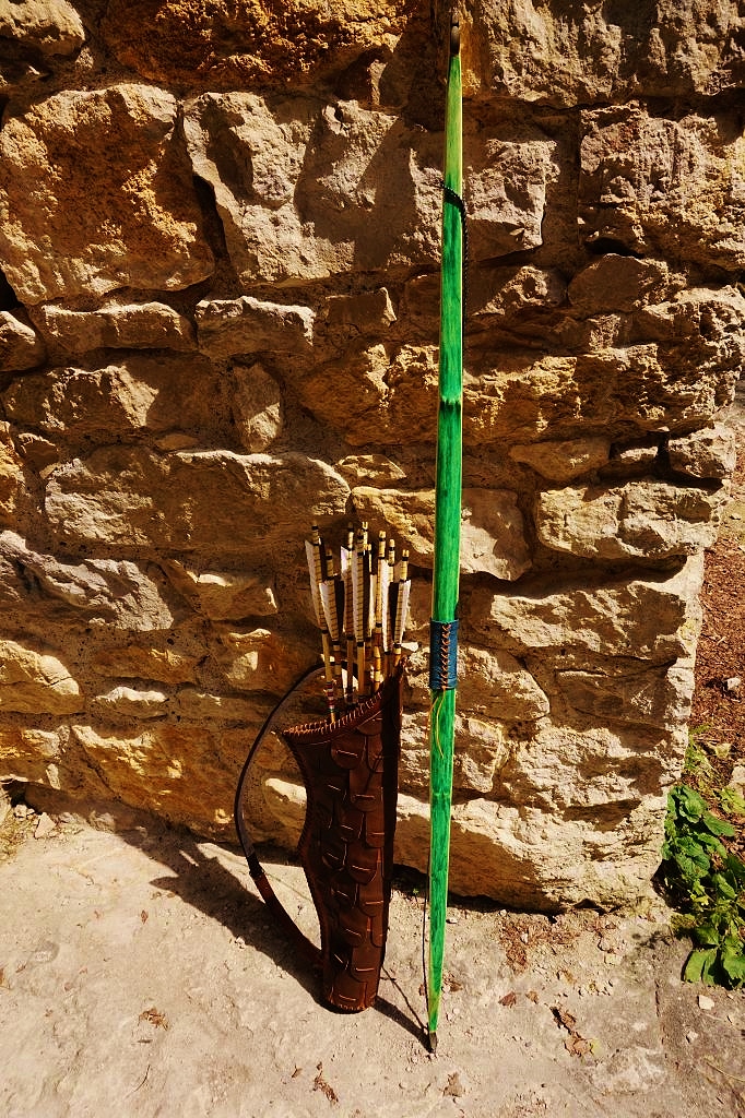

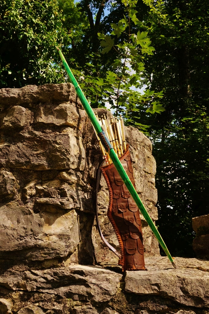

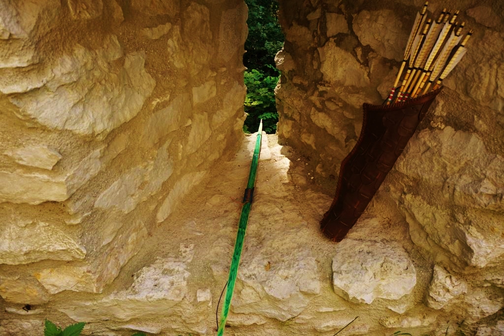

Nun endlich nochmal ein Bogen von mir. Hier ein Holunder mit 1,41cm NtN im ELB Design. Den Namen Hulk bekam er natürlich wegen dem grünen Rücken. Aber auch die Schußleistung erinnert an den Hulk, wenn er entfesselt wurde ;D Ich bekomme das Grinsen heute nicht mehr aus dem Gesicht. Um es mit den Worten von Blacky zu sagen " Krasser Scheiß" ;)
Hier die Daten:
Holz: Holunder
NtN: 1,41cm
Gewicht: 435g mit allem
Wurfarmbreite: 3,5cm auf 0,8cm an den Tips
Sehne: 16 Strang Dacron

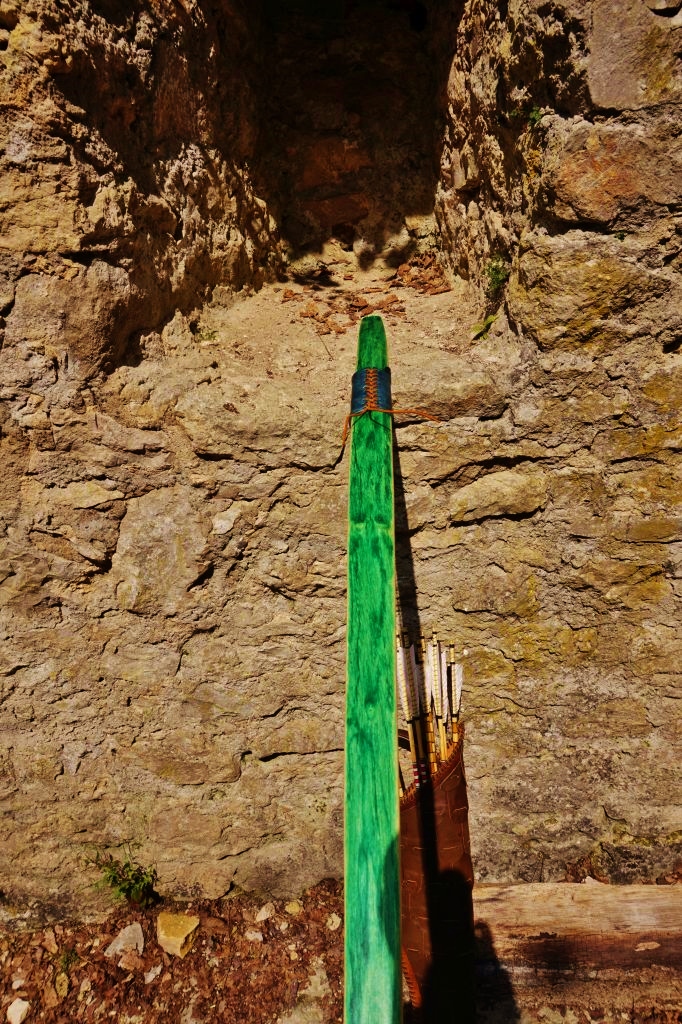

Rücken: Dunkel grüne Beize von Clou
Finish: Leinöl + Orangenöl
Zuggewicht: 67#@28"
Max. Auszug 28" realer Auszug ...nix AMO

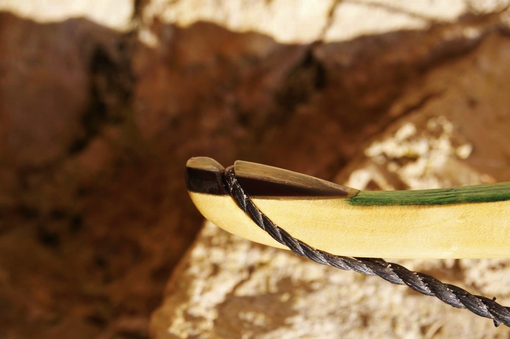

Tips: Wasserbüffel+Mufflon

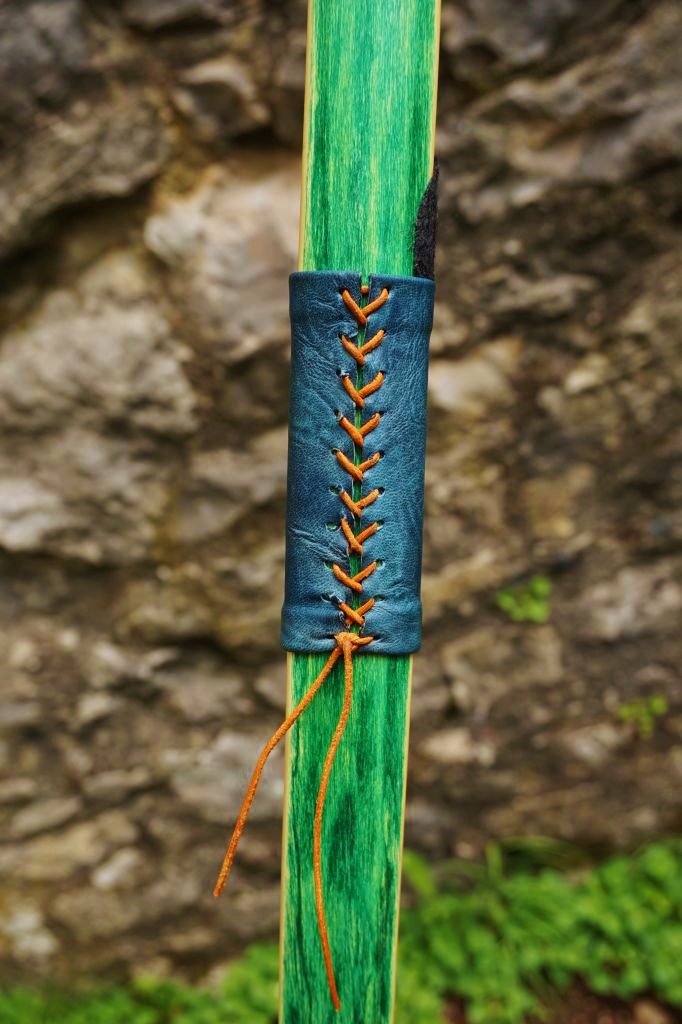

Griff: blaues Leder
Hier die Bilder:

Die Gruene Farbe ist ned so meins (mus aber auch ned). Der Rest gefaellt mir. Da hast alles aus dem kurzen Pruegel rausgelutscht. Bin gespannt, wann der erste Sehnenwinkelallergiker aufwacht.

Ziemlich krankes Teil.
Ich mag Hollunder. Der machtnecht was mit.
Bei Hasel würde der untere Wurfarm warscheinlich wie eine Zieharmonika aussehen.
Möge er lange halten.

Mir gefällts auch! Geht bestimmt gut ab. Aber zieht der sich net bockhart?

Rotzeklotz hat geschrieben:Aber zieht der sich net bockhart?
Eigentlich nicht. Nur die letzten 2 Zoll wirds etwas härter. Wenn ich ihn mit meinem Hartriegel vergleiche, zieht er sich in etwa genauso hart. Nur hinten raus merkt man ihm seine Kürze an ;)
Rotzeklotz hat geschrieben:Geht bestimmt gut ab
Jepp ,der hämmert die Pfeile in die Scheibe ;D
Bis jetzt, teu teu teu , hat er 100 Pfeile geworfen und hat sich nicht verändert. Ich bin guter Hofnung , das er hält.

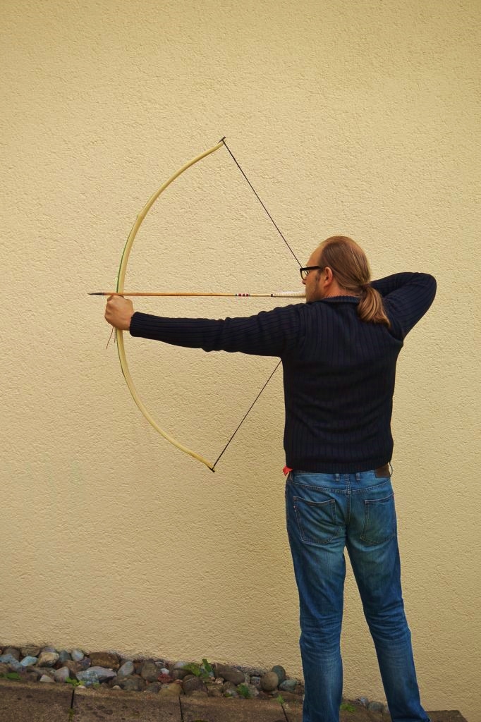

Krasses Teil, sieht richtig gut aus! Das Auszugsbild sieht fast schon surreal aus :D
Wie viel Set hat er denn angenommen?
Freue mich schon das Ding mal zu schießen!

bin beeindruckt was mit Holler und gutem Tiller alles möglich ist, möge er lange halten.

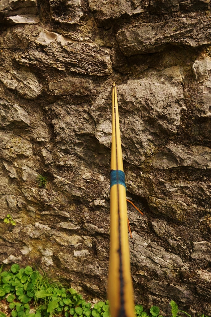

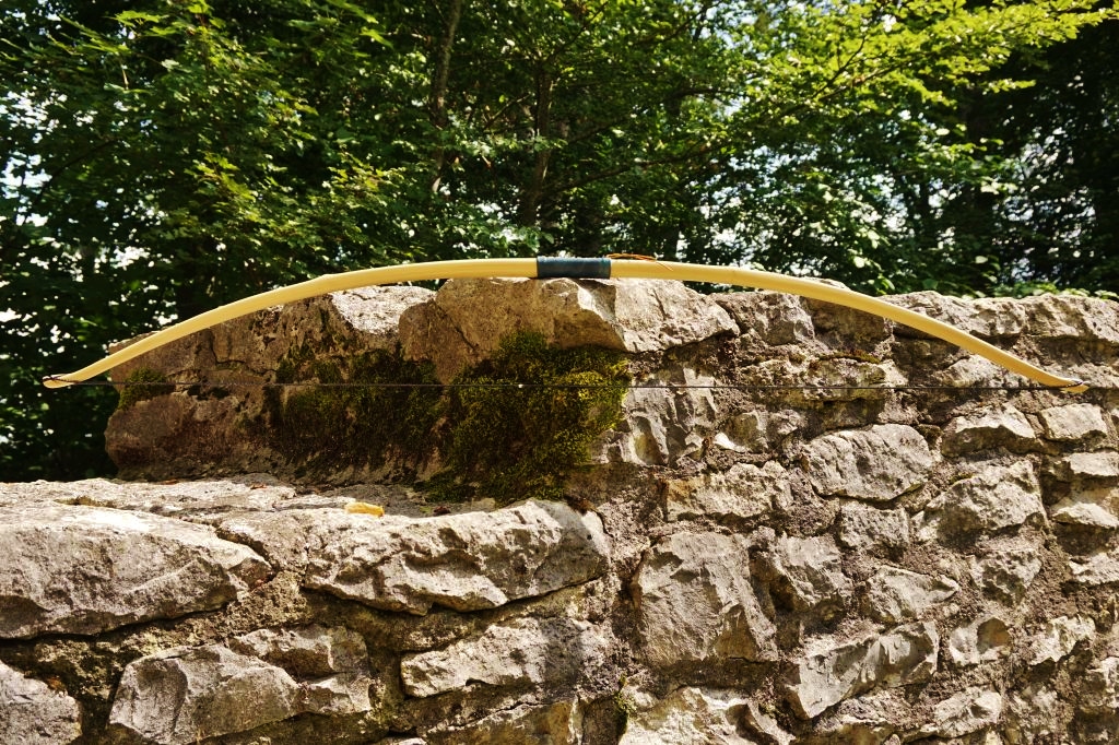

fka hat geschrieben:Wie viel Set hat er denn angenommen?
Wir sehen uns ja bald, dann darfst du ihn testen ;)
Zum Set. Schau dir den abgespannten Bogen an,in diesen leichten Reflex kehrt er nach dem abspannen von selbst zurück, wie bei meinem HolaBoa. Darum bin ich guter Dinge, dass ich ihn zwar am Limit gebaut habe, aber trozdem nicht überlaste. Sonst hätte er ziemlichen Set gebildet. Vor dem Tiller war der reflex ein wenig stärker, was durch das Tillern natürlich aufgefressen wurde.
