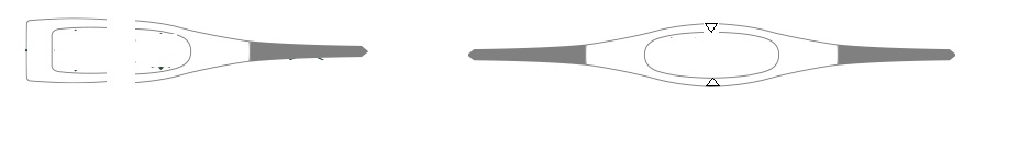

Meine Idee wäre aus zwei Beil-/Axtköpfen eine Wurfaxt zu schweißen:
Was meint Ihr?

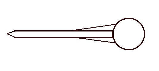

ich würde das Auge rund machen dann kannst Du Dir "aus der Natur" einen Stiel bauen wenn er abgebrochen ist denn das geht schneller als Du denks ;)
Die "Dreiecke" verstärken die Schneide.
Habe so eins gemacht bekommen und das hält nun seit Jahren (außer die Stiele, die sind bestimmt schon 10x erneuert worden).
Beispiel
Wenn Du Maße brauchst, melde Dich.

@Harald: Es soll ja eine zweischneidige Wurfaxt werden, den Stiel kann ich herstellen und einpassen, habe hier noch 4cm dicke Esche (Kernbohle) liegen.

Hallo Michael,
meine oben gezeichnete WA hat ca. 500 g und die haut schon mächtig ins Holz. Zum Werfen würde ich nicht über 800 g rausgehen, das macht nach 30 + Würfen keinen Spass mehr.
