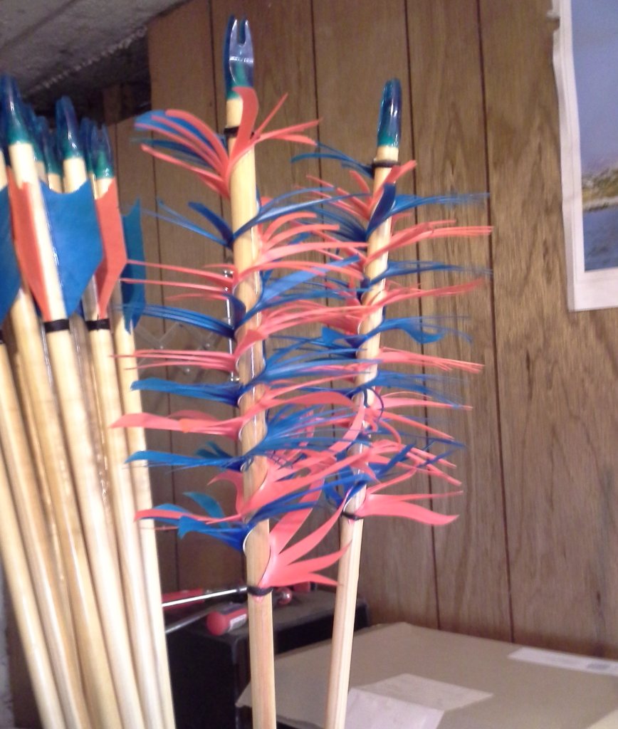

Ich weiß, so schwierig kanns gar nicht sein und das Forum muß mit Anleitungen randvoll sein. Ich finde sie nicht mehr.
Gibt es irgendetwas, das dabei grenzenlos blödsinnig wäre, einem aber leicht unterlaufen kann?
Oder mache ich einfach mal?

Klobürsten oder gerade-mehrfach befiederte?

Der Killerfisch meint, 6 Federn gerade, also normal, blos mehr Federn, oder spiralig um den Schaft, dass es so einen Buerstenpuschel gibt

entweder bis zu 6 oder auch 8 Federn in voller Höhe, oder eine richtige lange(10 Zoll) Feder spiralig um den Schaft wickeln, die fixiere ich dann am Anfang mit einem Klecks Sekundenkleber und einer Klammer, danach bestreiche ich den Rest des Kiels mit Sekundenkleber, und fixiere am Ende wieder mit einer Klammer bis das Ganze ausgehärtet ist.

Diese
oder
diese ?

Für die Klobürsten nehme ich imjer Fletchingtape.

Für "Diese" brauchst Du 2 gute Klammern, eine Feder volle Länge, Wickelfaden und guten Leim.
Die Klammern sollen den Pfeilschaft möglichst mit einem Prisma gut umschliessen.
Feder mit Leim bestreichen, mit der Klammer am einen Ende auf den Schaft klemmen.
Die Feder straff umwickeln und das andere Ende festklammern.
Leim trocknen lassen!
Die Enden mit einem scharfen Messer stutzen und mit einem Tupfen Leim fest wickeln.

Aye Männer, ich fühle mich jetzt schon viel besser,... klarer.
Daß einfach nur möglichst viel Feder am Schaft auch so unmittelbare Bremswirkung haben würde, sollte ersichtlich sein.
Bis auf mir. :D Egal.
Kannte halt nur die Spiralwicklung und werde dieser der dramatischeren Wirkung bei einem geplanten Geschenk wegen auch den Zuschlag erteilen, kriege sie jetzt aber auch hin.
Habet Dank.

Grombard, danke dafür, mir das Fletchtape in Erinnerung zu rufen, fliegt noch Rollenweise bei mir rum. Hats gebracht.
Ich sage, gut genug für die ersten.

Gern geschehen. Wenn es die im Köcher sind, dann mach ich die auch genau so.
Die fallen dann nach 10m runter wie ein nasser Sack. ;D
