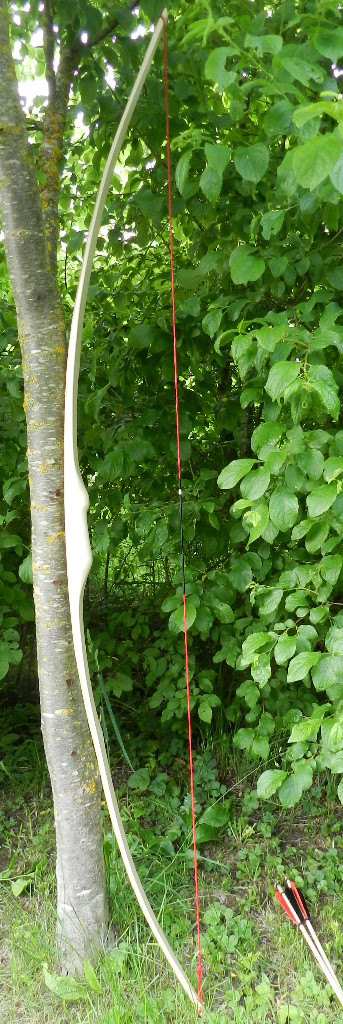

Standhöhe
Standhöhe
38# @ 28"
38# @ 28"

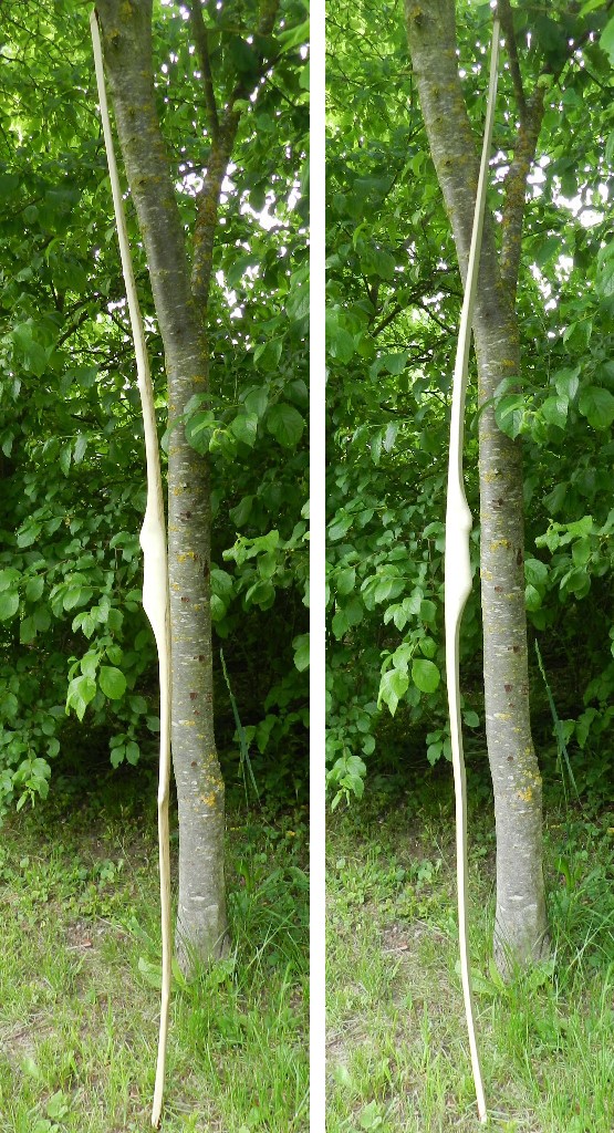

ich bin erschrocken wie unterschiedlich lang die Wurfarme auf den jeweiligen Bildern aussehen. Tatsächlich ist der obere WA 4cm länger als der untere.
rechts + links
rechts + links
Sehnenverlauf
Sehnenverlauf
Bauch und Rücken
Bauch und Rücken

Auf dem unterem Bild sieht es so aus als ob der Bogen oben zu dir klappt.
Wenn du so schießt könnte der Pfeil am Handrücken schrammen und AUA machen.

Tach auch, zum Tiller sag ich nix, die Fotos zeigen 2 unterschiedliche Bogen - natürlich nicht wirklich, aber es sieht so aus. Anyway, für den ersten scheint das obsolut OK zu sein.
