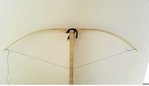

Hi, bin gerade dabei einen Paddelbogen aus Ahorn zu bauen, bin mir aber nicht sicher ob er hält,
bis jetzt ist alles gut und er hat einen schön dicken Jahresring am Rücken. Trotzdem trau ich dem ganzen nicht.
Vllt kann mir ja einer von euch helfen und Tips geben :)
Tiller ist natürlich noch recht am anfang

Wie breit sind denn die Enden?

Ich würd den Bogen gleich nach dem Griff auch biegen lassen, dort wo du auch die größte WA- Breite hast. Das ist übrigens kein Paddelbogen, der hätte die größte Breite in Mitte der Wurfarme.

Servus, zeig auch ein Foto vom abgespannten Bogen am Tillerbaum,
Wie lang ist der Bogen? Welches Zuggewicht?

inge hat geschrieben:Wie breit sind denn die Enden?
inge
Die Enden haben noch ca 2 cm an Breite
Zuggewicht habe ich bis jetzt noch nicht gemessen, aber der Bogen ist ca 1,45m lang und an der breitesten stelle ca 10 cm

Ich hab zwar noch nie Ahorn verbaut, aber ich würde mal die Breite von 10 cm auf min. 5 cm und an den Tipps von 2 cm auf min. 1 cm reduzieren. Nur so als Idee. Spart Gewicht und macht den Bogen etwas flotter. Dann nochmal Fotos einstellen. Ist aber nur mein Gedanke.

Wie dick sind die Wurfarme in der WA-Mitte?

Coal hat geschrieben:Ich würd den Bogen gleich nach dem Griff auch biegen lassen, dort ....
Aus meiner Sicht: Auf keinen Fall! Die Übergangszone zur Griff-Verdickung ist so schon mehr als Sparsam und grenzwertig! Wenn da auch noch Biegung zu kommt, hätte ich starke Bedenken!
Bei Pyramidalbogen immer die Biegung schön gleichmäßig verteilen, aber zum Griff sanft auslaufen lassen!
