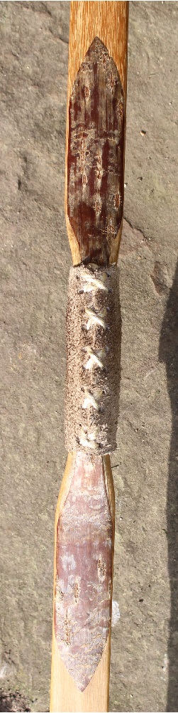

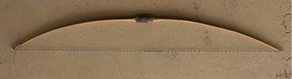

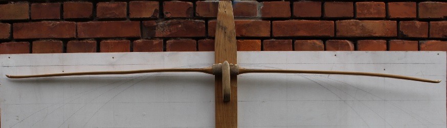

Hier ein Bogen der aus einem nicht so optimalen Stave entstanden ist.
Am Griff war der Stave sehr dünn und schmal, weshalb ich da noch etwas Flachs und darauf Kirschrinde geklebt hab.
Jetzt biegt er sich griffnah immer noch ziemlich stark, aber ich glaub das ist akzeptabel.
Er schießt jedenfalls ganz anständig ;D

ja der Tiller sieht am rechten WA nicht obtimal aus. Die Steife stelle kannst du sogar in Standhöhe erkennen. Ich würde versuchen da ein wenig zu scharben um den Wurfarm zu entlasten.

Servus, schöne Arbeit gefällt mir ausgesprochen gut.
Griffnah Zuviel Biegung würde ich nicht sagen, bin voll bei Hieronymus rechter WA ist noch etwas unharmonisch - ist aber nicht viel.
