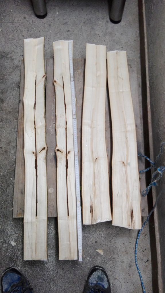

Ich bin an eine Ahorn gekommen , der einer Baustelle weichen musste. Habe ihn gespalten und er hat zum Glück keinen Drehwuchs. 2 Wurfarme habe ich bereits heraus geschnitten, mit liegenden Ringen und etwas Übermaß 50mm breit und 20mm dick. Ich hoffe ich bekomme noch 2 weiter heraus.
Keine Ahnung was für ein Ahorn das ist
Mal schauen welcher Stamm die nächsten 2 Wurfarme gibt

Die zwei Leisten, die heute geschnitten habe, sind nicht zu gebrauchen, da ich keine durchgehenden Ringe habe :( . Nun ja die ersten haben ja eine Stärke von 2,2 cm, die werde ich mittig auftrennen und erhalte 4 Leisten, die ich gebrauchen kann.( Ich hoffe mal :-\ )

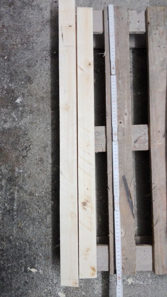

War heute noch im Laubsägewerk und habe mir eine frische 1m lang Bohle Spitzahorn geholt( für 5 Eurosen ;) ) . Natürlich gleich aufgesägt und ich bin voll zufrieden , gerade und liegende feine Ringe ohne Äste oder sonstiges.
Spitzahron gestern aufgesägt
Das sind die Latten für meinen 60# Bogen
Die sind für meine Frau für ihren 35# Bogen
