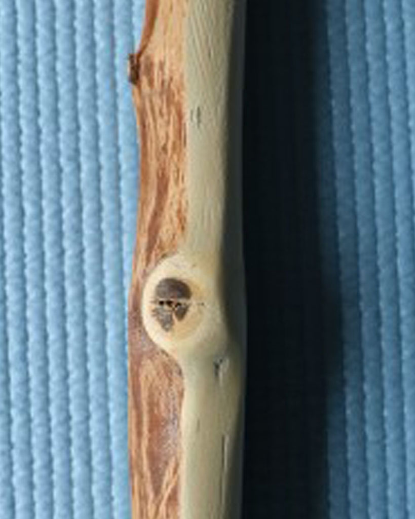

Hallo Folk´s,
ich habe gerade eine Schlehe mit einem fetten Ast am WA- Ende in Arbeit. Jetzt bin ich mir aber nicht schlüssig was ich mit dem
Ast machen soll.
So lassen oder aus bohren?
Wenn ich ihn aus bohre, kann ich das Loch offen lassen oder soll ich es mit Epoxi und Späne ausgiessen.
ich meinen der Bogen sollte an der Stelle noch biegen.
Ich möchte aber nicht riskieren, das er dort bricht.
Der Stab ist 182 cm lang und sollte ca. 45 # stark werden.

Ganz am WA-Ende?
Oder fast am WA-Ende?
Im steifen Bereich des WA-Endes?
Oder im noch biegenden Bereich des WA-Endes?
Die Bilder geben keine Auskunft darüber.

Hallo Spanmacher,
ich dachte der Metermaßstab verdeutlicht die Poition des Astes.
Der Ast liegt zwichen 20-23 cm vom Bogenende und geht vom Rücken seitlich zur Bauchmitte.
Dort meine ich sollte sich der Bogen noch biegen oder könnte ich dort schon steif lassen bei 182 cm Bogenlänge?
Bei 16cm und 13 cm sin noch zwei kleinere Äste. Dort sollte er dann wohl steif bleiben.

Hmm, nur mal so als Idee ... 182cm und 45#, da könntest du eigentlich 10cm abschneiden und dann liegt der Ast im steifen Bereich. 172cm sollte bei Schwarzdorn und 45lb locker reichen, es sein denn du hast deutlich mehr als 28 Zoll Auszug.

Ich würde es so belassen und an der Stelle nichts mehr wegnehmen.

Nein, du solltest nur die Breite an der Stelle in etwa soviel breiter lassen wie das Astloch breit ist und der Faser folgen.

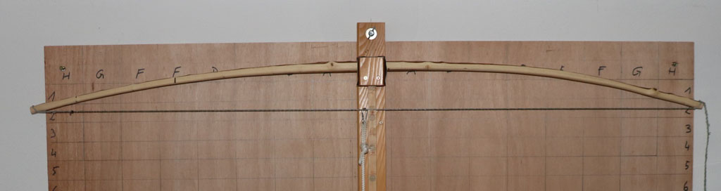

Abgespannt sieht er jetzt so aus. Dann habe ich ihn mal vorsichtig gezogen. Ich möchte diesmal SET möglichst vermeiden und weis nicht ob ich schon weiter ziehen darf.
Wann kann ich die Tillersehne kürzer spannen?
Ich freue mich über euere Vorschlage!
das Kürzen auf der Astseite hat mich überzeugt. Er ist jetzt 173cm lang.

Re: Stabbogen aus Schlehe mit Ast
Tillersehne NIE länger als der Bogen.
Und hast du den Bogen bei beiden Bildern eventuell andersrum aufgelegt?
Wäre sinnvoll ihn immer gleich auf den Stock zu legen.

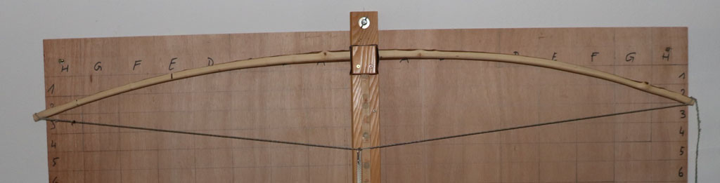

ja ich habe den Bogen nach dem Sehne anlegen verkehrt herum aufgelegt.
Wenn ich dich richtig verstanden habe, dann kann ich die Sehne auf Bogenlänge kürzen und ziehen bis mir die erste Steife
Stelle auffällt?
Stelle auffällt?

So in etwa.
Tillersehne auf Bogenlänge...
Vorsichtig ein ein paar Zoll "pumpen"...
Wenn es gut aussieht theoretisch Sehne etwas kürzen und wieder "pumpen"...
Bis er auf Standhöhe ist und harmonisch aussieht.
Dann in kleinen Schritten immer weiter tillern.
Ich gehe da rabiater vor... Aber so wäre es für den Anfang empfehlenswert.
Ich empfehle die Lektüre der Tilleranleitung im Wiki.
Da steht eigentlich alles drin...
Sollte man am Anfang ruhig stoisch befolgen.
Rumpfuschen kann man später immer noch.

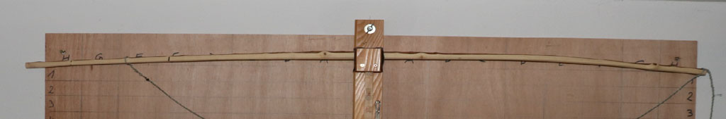

der Bogen sieht gerade so aus! Wie soll ich jetzt weiter machen?
Mein Problem ist das der rechte WA einen natürlichen Deflex hat und dadurch die Biegung anderst aussieht als die des linken WA.
Ich nehme an das der linke WA außen mehr biegen sollte.
Ich freue mich an weiterer Unterstützung.

Sieht gut aus, wie sind denn die Maße so ca. 10 cm vor den Sehnenkerben?
