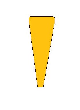

Abhilfe bei dir: Nocke breit, Siyah schlank, sodass wenig Reibung da ist (s. Beitrag von Heimwerker und mein Bild). Sehnenbänkchen mit Leder oder komplett aus Leder.
Siyah im Querschnitt dreieckig: breit am Rücken, schmal am Bauch, dadurch wenig Reibung. Der Lack hält.

@Whisky: O.k. verstanden, Reibung seitlich an den Siyahs. Da hilft die Wicklung, glatte Oberfläche und der entsprechende Querschnitt. Bei leichten Bögen wickle ich auch, nur nehme ich da weniger Einzelfäden für die Sehne, unterfüttere aber die Mittenwicklung, damit die Pfeile nicht von der Sehne rutschen.
Bänkchen aus Leder ist o.k., noch weicher würde ich nicht machen.
Dimensionen richten sich nach Länge des Bogens, Krümmung der Siyahs, Spannhöhe u.a.m. Da gibt es keine Pauschalangaben, das ist von Fall zu Fall zu entscheiden.
Querschnitt:

Endlich dazu ein wenig nach zu arbeiten. Keilförmiger machen hat viel gebracht, das hat das Geräusch schon deutlich reduziert. Dann habe ich mich noch hingesetzt und die Sehnenohren auf die richtige länge gebracht, so daß keine Drehung mehr den Winkel reduziert hat (Ging ja recht einfach da die Ohren nach koreanischen Vorbild nur angknotet sind, ?%&$§knoten btw). Ich glaube außer mir wäre das Geräusch ab dann vermutlich keinem mehr aufgefallen. Ganz weg bekommen habe ich es dann indem ich die Sehnenohren mit Kerzenwachs eingerieben habe.
