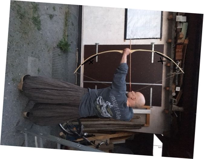

Nun zu meinem aktuell erstellten Robinienbogen, den ich gerne Euren geschulten Augen vorstellen mag und auch ein paar Fragen dazu hätte.
Er war auf 50# geplant, die hab ich aber derzeit weit unterschritten, da ich mit dem Tiller nicht so zurecht kam wie ich dachte.
Er hat von Anfang an einen kleinen Knick im oberen WA da dort ein im Rohling (außerhalb) ein kleiner Ast war. Ein größerer Ast war kurz nach dem FA/OWA was man auch noch gut erkennen kann. In sich ist er auch von Beginn an etwas verdreht.
Als Rohling war er ganz leicht reflex, ist aber im Zuge der Bearbeitung und dem anfänglichen Pumpen verschwunden.
Habe ihn nun nach langem wiederholtem Tillern und Vergleichen mit den Beiträgen hier im Forum für den Moment mal "End-verschliffen", da der Tiller je nach dem wie man ihn an der Tillerwand einlegt mal vorne, mal von hinten besser passt und den aktuellen Schußversuchen ohne Vollauszug die Abmessungen von OWA und UWA zwischen Bauch und Sehne stabil bleiben, i.M. ca. 2-4mm Differenz.
Er hat nun ca. 30# bei 24" (mein Auszug liegt bei 27")
Länge ist 63" NtN und verläuft leicht pyramidial von ca. 3,2 cm nach den FA bis knapp 1,4cm an den Nocks.
Ich spiele mit dem Gedanken ihn zu tempern, nur so dass er vielleicht wieder einen leichten Reflex hat bzw. im entspannten Zustand gerade ist und in der Hoffnung ca. 5# auf 27" mehr hat.
Oder wäre es besser in zu flippen oder....?? Alle nachvolgenden Verfahren wären eh neu für mich, bin aber guter Dinge diese Erfahrungen mit etwas Hilfe gerne zu machen!
Vielen Dank Euch vorab und viele Grüße
Wikinger793 (Matthias)

Moin und Willkommen hier!
Das sieht doch gar nicht so übel aus. Beide Wurfarme könnten v.a. im inneren Drittel-Hälfte etwas mehr Biegung vertragen, beim oberen Wurfarm stärker als beim unteren.
Hab dir ma fix die Hauptbiegebereiche in deinem Bogen eingezeichnet, da darf auf keinen Fall weiter geschwächt werden. Sieht man auch sehr schön am Set, dass es da etwas zuviel das Guten war (für den ersten is der aber wirklich ok!)
Aufs Zuggewicht würde ich an deiner Stelle erstmal pfeifen - sauberer Tiller hat Priorität, alles andere kommt dann.
Haste auch gleich nen Vorwand, den nächsten anzufangen, auch wenn das bei dir so klingt, als ob du den gar nicht bräuchtest ;)

Servus, und ebenfalls herzlich willkomen - nette Vorstellung von Dir.
Der Tiller ist für den Anfang echt gut, ich würde beim rechen WA noch vor und nach dem Knick ganz wenig schaben als Entlastung.

Hallo und herzlich willkommen.
Du hast einen schicken Bogen gebaut und das Meckern spielt sich schon auf recht hohem Niveau ab.
Vom Tiller bin ich bei Rotzeklotz.
Hast Du auf dem Auszugsfoto nur 24'' Auszug? Oder sind es da schon 27''?
Robinie ist kein einfaches Holz, da es beim Tillern oft recht spät reagiert und dann nimmt man leicht zu viel weg.
Viel Spaß mit diesem Bogen und viel Erfolg beim nöchsten.

Alles klar, werde dann auf jeden Fall nochmals neben den Knicken rangehen, danke Rotzeklotz und Thomas, vor allem am oberen WA wohl...
@Jörg: auf dem Auszug an der Wand sind es erst ca. 19" Auszug. Du hast absolut recht, das bestätigt mein Gefühl, dass das Holz zeitversetzt reagiert, danke dafür.

Wikinger793 hat geschrieben:
Ich meinte das andere Auszugsbild mit der schönen Hose. ;)

von Wikinger793
Hallo Jörg,
nein, da bin ich noch nicht beim Vollauszug gewesen, das werden maximal 24" gewesen sein...?

von Ilmarinen
Wikinger793 hat geschrieben:Hallo Jörg,
Matthias
Dann wundert es mich allerdings, dass der Sehnenwinkel bei 160cm Bogenlänge schon fast 90° erreicht.

von Rotzeklotz
Ilmarinen hat geschrieben:Dann wundert es mich allerdings, dass der Sehnenwinkel bei 160cm Bogenlänge schon fast 90° erreicht.
Mich nicht. Liegt daran, dass die inneren Drittel/Hälfte nicht oder zu wenig arbeiten.

Rotzeklotz hat geschrieben:
Hi Rotzeklotz, kapier ich nicht wie sich der Sehnenwinkel verkleinern soll, falls der innen noch mehr biegt. Sollte das nicht genau andersrum sein??

von Rotzeklotz
Oje, ich und Geometrie erklären ::) . Also, ich probiers mal.
Je griffnäher die Biegung ist, desto weiter rückt der ganze Wurfarm nach unten. Das bewirkt einen geringeren Sehnenwinkel. Gleichzeitig aber biegt sich der Wurfarm stärker in deine Richtung (das kann man sicher noch besser ausdrücken), was den Auszug, bevor du die 90 Grad erreichst, verringert.
Ab einem gewissen Punkt (ab der Wurfarmmitte?) ist die positive Auswirkung auf den Sehnenwinkel, die durch das Nachuntenrücken des Wurfarms erreicht wird geringer ,als die negative Auswirkung, die durch die Biegung in deine Richtung ( weil sich das Nachuntenrücken, je weiter außen es geschieht, sich auf immer weniger Strecke auswirkt) resultiert.
Deshalb wirkt sich Biegung außen negativ auf den Sehnenwinkel aus.
Ich hoffe, das ist richtig, so hab ich mir das auf jeden Fall (hoffentlich :D ) logisch überlegt.
Vllt. kann das ja jemand, der ein bischen mehr von der Materien versteht, das ganze in ein paar fachsprachlichere Worte kleiden.
