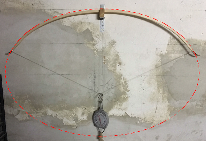

Moin! Hier eine Bergulme, technische Daten: 75" Nock to Nock, 110 lbs bei 31 in Auszug, in der Mitte 36mm breit und 26 mm tief, rechteckiger Querschnitt, an den Nocken rund, mit 13mm Durchmesser, 815 g Gesamtgewicht ohne Sehne: ein "Mean Wood Warbow".

Der erste Dickentaper war dann 3mm auf 20cm von der Mitte bis zu den Nocken. Die Ecken gerundet, lange Sehne drauf und ab auf den Tiller: 130 # @ 24".
Bei Warbows macht es keinen Sinn zu Beginn viel rumzutillern: irgendwann muss das Teil unter dem angepeilten Zuggewicht einfach biegen, sonst kommt man nie auf hohe Gewichte. Wenn keine bösen Schwachstellen drin sind und das Holz was kann, ist das auch kein Problem.
Hier der zweite Tiller, immer noch die lange Sehne, jetzt 115# @ 28", Peitsche mit ein paar Schwachstellen, rechts biegt er zu wenig:
Tillerhilfe von Blacky und Neumi geholt, weiter geschabt & geraspelt, dann die Nocken drauf und fertig. Das Ergebnis habt Ihr oben schon gesehen!

@ schnabelkanne: Die Sidenocks sind halt "traditioneller", kann man mögen, muss man aber nicht. Blacky meinte mal, die taugen, um einen Propeller auszugleichen, wenn ich mich nicht irre. Die Sehne läuft auf den Bauch gesehen ja leicht schräg, von links oben nach rechts unten. Der Bogen, so wie er ist, taugt für ein "Welsh Class"- Schießen, da gibt´s bestimmte Vorgaben für Material und Zuggewicht.
@ fatz: Ulme ist kompressionsschwächer als Eibe, daher sollte man den Bauch so flach wie möglich halten, sonst knittert´s leicht. Da der Stave wohl aus einem recht dicken Stamm kam, ist der Rücken auch recht flach.
