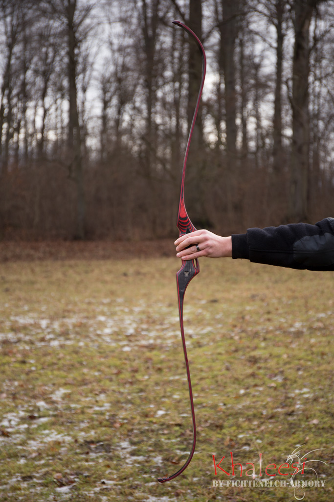

..hier noch ein Paar Bilder vom "Gegenpart" :)
Recurve, 35@26 ......carbonkern,schwarzglas .... ..der Bogen soll ja auch nicht leer ausgehen :D
