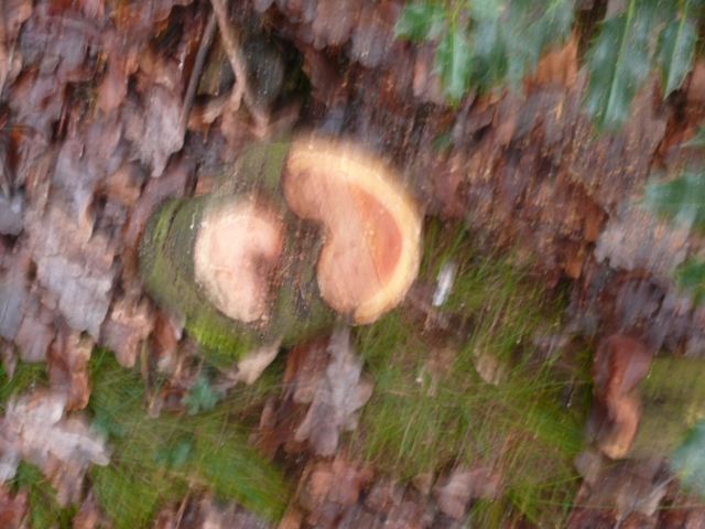

moinsen,
Mirabelle Habitat
Mirabelle Habitat
Mirabelle ab
Mirabelle ab
dünner Eibenast
dünner Eibenast
Eibe ab
Eibe ab
Faulbaum
Faulbaum
Faulbaum ab
Faulbaum ab
noch ein Faulbaum ab
Blick nach oben - filigran verzweigtes Faulbaumgestrüpp
die gesamte Ausbeute: 2x Faulbaum, Mirabelle, Eibe
Sorry für die verwackelten Erntebilder - zu spät gemerkt ::) gelobe Besserung!
