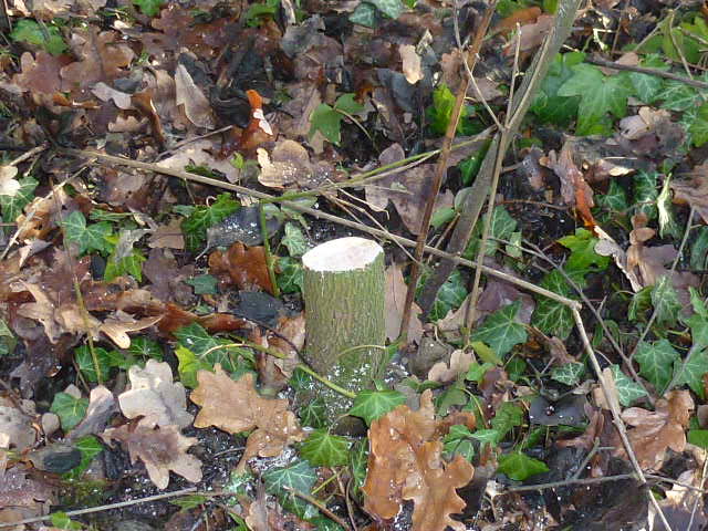

Hier denn mal meine Ausbeute.
Nr.1 Hartriegel
Nr.2 Weißdorn
Foto Habitat vergessen

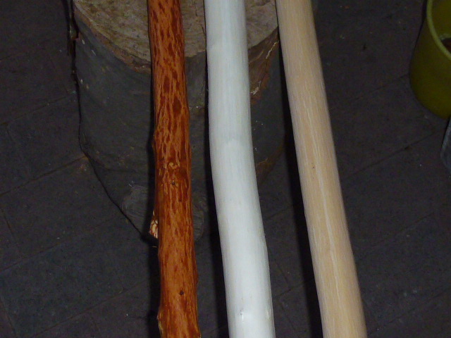

Nr.3 keine Ahnung,tippe auf Essigbaum.Kanns jemand mit Sicherheit sagen?
Bogenbautauglich?
Von links:Essigbaum?,Hartriegel,Weißdorn

Nackig gemacht,schönes Farbspiel.Beim Weißdorn bin ich mir jetzt auch nicht mehr sicher,dieser rötliche Farbton?
Re: Saplingbow 9 Buka
Verfasst: 01.01.2017, 17:32
von Hieronymus
Ich schon weißdorn , alles gut
Verfasst: 01.01.2017, 17:39
von fatz
die rote Farbe beim Weissdorn ist richtig. Der laeuft so an.
Verfasst: 01.01.2017, 18:12
von Buka
Ok,hatte ich wesentlich heller in Erinnerung,Danke.
Verfasst: 02.01.2017, 13:13
von Buka
Bin mir jetzt sicher,daß es Essigbaum ist.Aufgefallen war mir schon,daß das Holz sehr leicht ist.
Besonders der grüne Kern ist weich,kommt gefühsmäßig nicht als Bogenholz in Frage.Schade,denn der Splint hat eine weiße,schöne Farbe.
