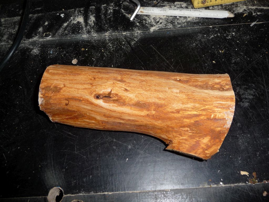

In der Garage liegendes Resstück der Schlehe... bisher keine brachialen Risse, was mich fröhlich stimmt

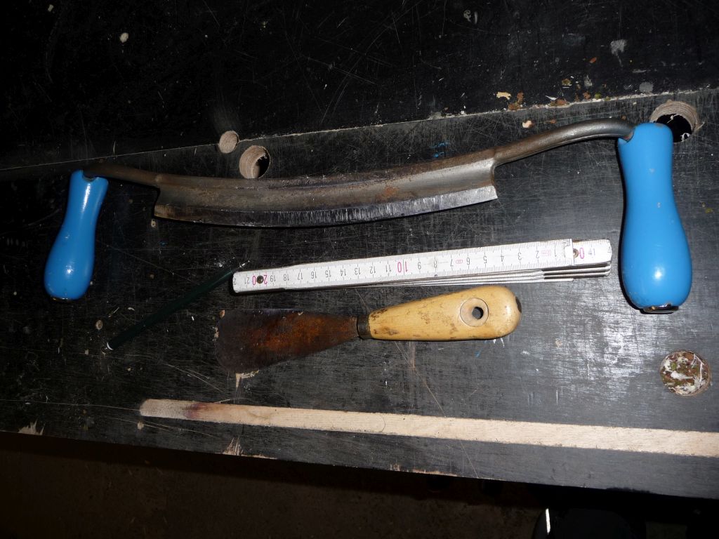

Das Werkzeug das bisher zum Einsatz gekommen ist, die Baumsäge fehlt noch:)

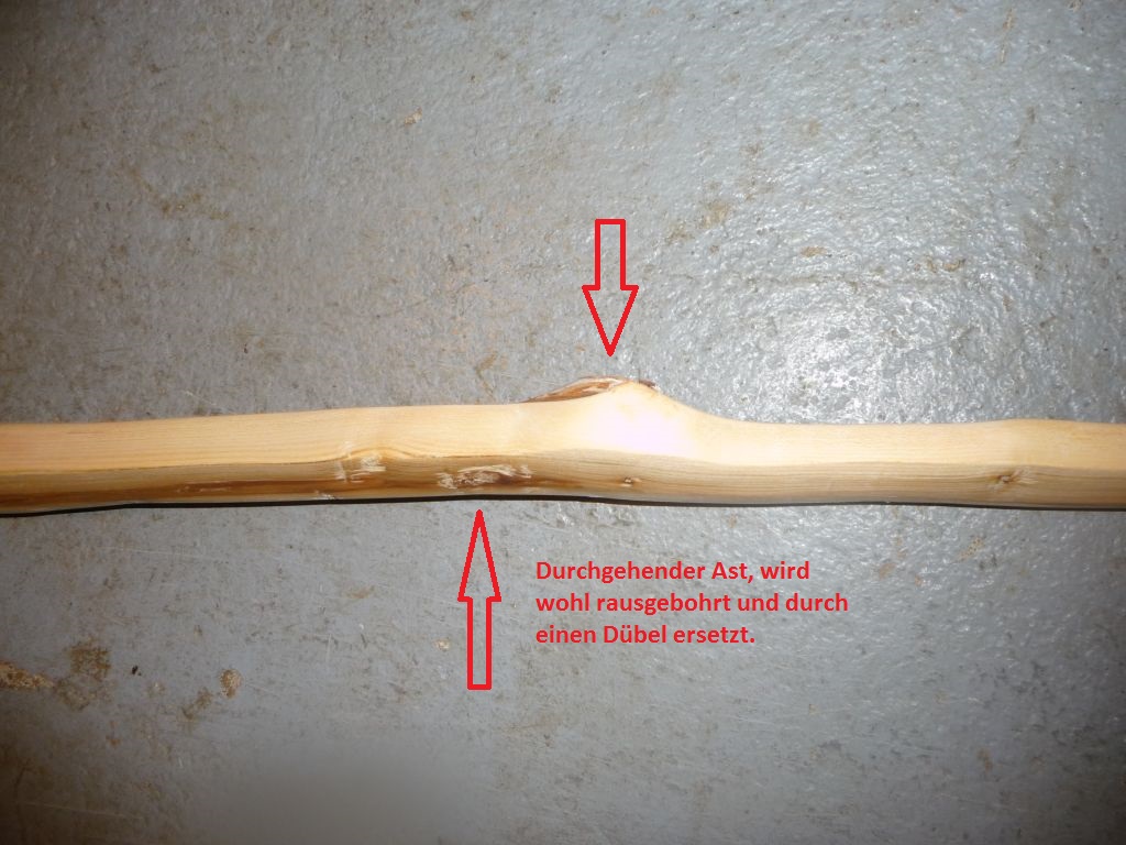

Da die Schlehe keine weiteren Risse oder Verzug gezeigt hat, habe ich mich entschieden den Bogen weiter heraus zu arbeiten.
Die Schlankheitskur brachte das Gewicht von 1686g auf 1037g. Da die Schlehe ein Stabbogen mit 55# werden soll, habe ich sie in der Breite auf 3,1cm gebracht. In den ersten 60cm Wurfarm behält der Bogen die Breite, erst in den letzten 30cm verjüngt sich der Wurfarm auf 1,5cm. Die Griffdicke habe ich auch auf 3,2cm reduziert, in der Hoffnung, dass der Griff nicht weiter aufreißt. Wenn er so bleibt, könnte man sich überlegen, den Riss nur mit Epoxid Harz zu füllen, da er nicht besonders groß ist.
Da sich leider an der Stelle des großen Astes seitlich ein Span zu tief abgehoben hat ( ausgerechnet an dieser Stelle :o ::) ) und der Ast irgentwie pröselig ist, habe ich mich entschieden ihn heraus zu bohren und durch einen Dübel gleichen Materials zu ersetzen. Ich hoffe das geht gut :-\

also ich weiß nicht... der Ast sieht mir gar nicht so problematisch aus, viel eher, was du rundherum abgenommen hast. Wie du selbst sagst, hast du ja auf der einen Seite zu tief reingeschnitzt, aber auch auf der anderen Seite fehlt zu viel Material. Wenn der so schief rauswächst, hättest du auf der ganzen Länge, die der schiefe Ast im Bogen einnimmt, nicht so viel Holz seitlich wegnehmen dürfen. Außerdem hast du davor und danach ebenfalls an Ästen einfach Jahresringe durchtrennt. Ich hab mal grün markiert, wo es mir besonders aufgefallen ist:
Zum Glück ist Schlehe sehr zäh und wird das wahrscheinlich wegstecken. Ob du den Ast wirlich ausbohren musst, kann ich dir anhand der Bilder nicht sagen, da erkennt man zu wenig. Wichtiger als das fände ich aber, dass du mit Raspel und Feile die Bereiche rundum anpasst. Vor allem bauchseitig vor und nach dem Astloch.
Gutes Gelingen!

Osboan hat geschrieben:Wie du selbst sagst, hast du ja auf der einen Seite zu tief reingeschnitzt, aber auch auf der anderen Seite fehlt zu viel Material.
Mir ist es ja selbst aufgefallen, dass in dem Bereich ein weinig zu viel weggenommen habe. Nun ja ich kanns nicht mehr ändern, nur noch das Beste draus machen. Das nächste mal werde ich in den sensibelen Bereichen mit der Raspel arbeiten.
Am Bauch habe ich die Bearbeitungsspuren noch nicht beseitigt. Kleine außenliegende Äste habe ich nicht ganz so viel Beachtung gescheckt, da sie wegfallen werden sobald ich den Bauch abrunde und der Bogen sein Linsenförmiges Profil bekommt. Ich denke mit einem stabil eingeklebten Schlehedübel sollte ich den Ast stabiliseren können und beim tillern werde ich ihn steifer lassen.Es wäre einfach schade, wenn ich versaut hätte. ::)
