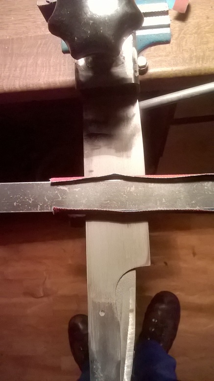

Nachdem die Klinge auf ca. 0,2 – 0,3 mm geschliffen ist, erfolgt der Handschliff. Hierbei werden die Macken, die beim Schleifen auf dem Bandschleifer zwangsläufig entstehen, herausgeschliffen und der Feinschliff gemacht. Hierbei gehe ich bis K600.

Beim Handschliff beginne ich dann, je nachdem, wie tief die Riefen sind, die ich am BS produziert habe, wieder mit K80 oder K120.
Der erste Schliff erfolgt so lange (Längsrichtung), bis eine einheitliche Fläche entstanden ist. Danach folgt K240 (Quer), bis keine Spuren des vorherigen Schleifens mehr zu sehen sind, danach K400 (wieder längs) usw.
Genau so mache ich auch das Finish nach dem Härten. Wenn die Klinge mattiert werden soll (wie das Küchenmesser), erfolgen als letztes dann noch einmal Anschliffe in K240, K400, K600, K800 und K1200 nur in Längsrichtung.
Jo

Zum Handschliff habe ich auch eine Frage.
Ist der Schleifklotz ein Stück Bandeisen ?
Ich habe mir die Technik von Shokunin angeeignet und verwende mit Nassschleifpapier umwickelte Holzlatten. Das hat bisher ganz gut funktioniert.
Hat ein Bandstahl (oder Band-Alu) als Schleifklotz eventuell Vorteile und wäre besser geeignet?

das ist ein Stück Flacheisen. Damit sorge ich dafür, dass die Fläche gerade wird und nicht ballig. Ich denke, eine Holzlatte geht genauso gut, wenn sie gerade ist. Das Flacheisen hatte ich halt noch da....
