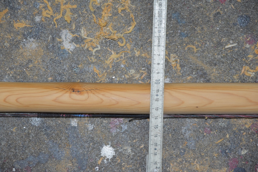

Könnt ihr mich beraten was aus diesem Stück werden könnte.
Es ist ein geteilter Stave, die schwierige Seite des Üechtländers.
Der Stave hat Spannungsrisse im Rücken einen ausgeflickten Totast und ist ein mords zäher Hund.
Das Teil ist gut 2 Meter Lang und mit der Standhöhe auf dem Bild kriege ich gerade mal etwas mehr als 1/3 Auszug hin. Dabei zeigt die Zuggewichtswaage bereits 60# an. Mehr bringe ich da auch nicht heraus bzw will und traue ich mich auch noch nicht zu ziehen.
Ich stehe wieder einmal vor der Frage so einen echten Üechtländer-Warbow zu machen den eh niemand in meinem Umfeld wird ziehen können. Auf gedeih und Verderb notabene, denn ob es das Holz mitmacht weiss ich noch nicht.
Ich könnte auch einen Langbogen machen wie sein Schwesterstück und auf Nummer sicher gehen...
Oder unter Berücksichtigung der Mängel im Holz den Tiller etwas besser ausarbeiten und den mal ausziehen um zu sehen ob er mir um die Ohren fliegt. Zu Testzwecken meine ich, denn ich wüsste gern einmal was so ein Holz auch mit Fehlern darin auszuhalten vermag.
Den Test natürlich nicht einfach so um Brennholz zu produzieren, sondern schon auch da mit der Vollendung vor Augen bei Bestehen einen starken Bogen daraus zu machen
Der Bogen und Sehnenverlauf mit Standhöhe 4" 10cm
Der reparierte Totast
Ein Riss in der Bauchseite wahrscheinlich vom Spalten her
Die Jahrringe im Griffbereich
Die Spannungsrisse im Rücken
Links im Bild die Verdickung, darunter liegt der Totast
Eventuell weiss einer der Profis für die eine oder andere Variante ein gutes Argument.

Tach killerkarpfen, ichbin für warbow - hab zwar noch kein einziges foto angeschaut (erstmal den Text gelesen), aber die Idee find ich gut.
Bin ja kein Eibe-Profi, sag aber trotzdem meine Meinung:
Der geflickt Totast ist überhaupt kein Problem.
Der Riss in der Bauchseite iss für mich unbekannt - sieht gefährlich aus, weil der so arg quer zu den Ringen läuft und tief sein könnte. Steck doch mal ne Nadel rein und kuck wie tief der Riss iss
Die Längsrisse würd ich mit hart eingestelltem UHU300 auffüllen, dann halten die.

Die Risse würden mir sorgen machen bei hohem Zuggewicht... aber fals dus probierst und er hält... ich Opfer mich und nehm ihn dir ab

Warbow ja
und was mach ich nachher damit ???
Ich bin ein alter Mann, und Targetschütze. Ausser Euch paaren kenne ich niemanden der so etwas braucht... :-\

Ein warbow kann ja auch 80#@32" haben - den könntest du mit geringem Aufwand ziehen - und so alt siehste jetzt auch net aus und ich bin auch kein junger Mann mehr ;D und schiess mittlerweile ne kleine Parkour-Runde mit 100#@32".
Vielleicht lernen wir uns ja mal kennen - würd mich freuen ;)
Erforsche am besten erstmal diesen garstigen Riss auf der Bauchseite - wäre mein Tipp

Und was ich noch interessant fände - so wie die Standhöhe für mich aussieht, würde das ein Peitschen-warbow werden.
Und wenn das Holz so arg zäh ist - geil O0 und machen >:)

Die Risse habe ich mit Epoxy gefüllt. Der am Bauch gefällt mir auch nicht so. Darum die beiden kleinen Bohrungen damit das Epoxy besser einfliesst.
Der Riss am Bauch ist im Griff. Den lasse ich dicker, ist wohl besser so.

Biegt der Griff am Ende mit?

Der Bogen ist noch lang, daneben steht ein Meterstab 2m, und in der Mitte beginnt er sich erst zu biegen.
Wenn Warbow- und eben "zum sehen ob's hält" würden mich 100# schon eher reizen O0 O0
Den Griff lasse ich nicht biegen

Ein kleiner Tipp zum epoxy rein föhnen - dann brauchste net bohren: HLP auf 100°, Kleber am Anfang des Risses drauf schmieren und die HLP aufs Holz setzen - in Richtung des Risses. Mit ner Spachtel das was weg fliesst immer wieder aufn Riss schieben und langsam am Riss entlang arbeiten, bis keine Bläschens mehr aufsteigen.
Das aufsetzen der HLP aber nur solange machen, bis keine Bläschen mehr aufsteigen und darauf auchten, dass Riss auch wirklich bis Oben gefüllt ist, also hinter der HLP.

Der iss doch noch locker über 210 cm ?

... hab ich so gemacht, noch am rohen Stück, und sogar die Risse, wenn sie gefüllt waren ein wenig in den Schraubstock gespannt und wieder geöffnet um das Epoxy tiefer ins Holz zu pumpen.
Mich sorgt eher der Totast. Der geht nicht durch den ganzen Wurfarm, der ist oben geschlossen. Auf dem Bild sieht man aber an den milchigen Stellen, dass da der Faserverlauf völlig verwirbelt verläuft. Da fürchte ich mich mehr vor Stauchbrüchen. andererseits würde ich ihn lieber seitlich abschleifen.

killerkarpfen hat geschrieben:... und sogar die Risse, wenn sie gefüllt waren ein wenig in den Schraubstock gespannt und wieder geöffnet um das Epoxy tiefer ins Holz zu pumpen.
Sowas find ich nicht gut, weil du wieder Luft in den Riss ziehst. Und wenn du Pech hast ein sozusagen Epoxid-Gitter anstelle einer gefüllten Fuge bekommst

jep, vorsichtig und langsam und sehr wohl geachtet dass der Spalt wenn er einzieht schön getränkt wird
