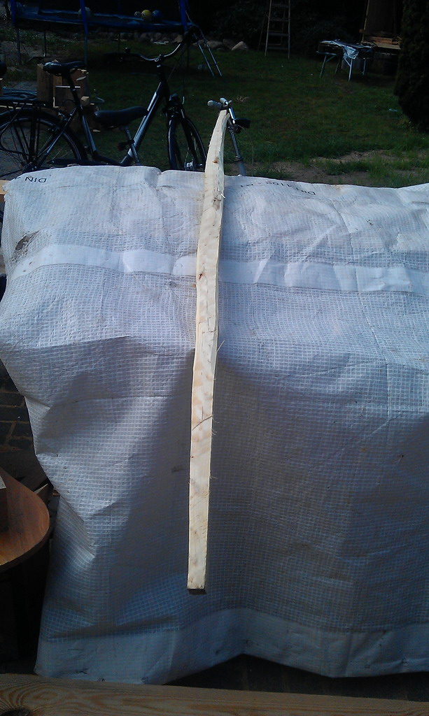

Liebe Mitstreiter,
Suchfunktion hab ich schon genutzt ;)
Leider ist das bei Ulme nicht ganz schlüssig.
Ich hab hier nen Stämmchen, schon ganz grob zurecht gemacht, aufe Halde liegen.
Würde das Ding ganz gern kerzengerade machen, nur leider hat Goldulme "Wimmerwuchs".
Muss man mit dem Gemüse zwanghaft der Faser folgen? Dann wird die recht Schlange. Oder kann man das ignorieren, bei eine Zielzuggewicht von 70-80Ibs?
Fotos kann ich gerne nachliefern.
Danke vorab.
PS: Länge 190cm

Re: Der Langbogen aus Ulme
Verfasst: 24.09.2016, 20:06
von Klink
So, hab mal paar Fotos gemacht, weiss aber net, ob man was mit anfangen kann?!
Verfasst: 24.09.2016, 22:44
von yrbogi
Hallo Klink,
also, ich würde bei Foto Nr. 3 einfach die Mittellinie von einem Ende zum anderen gerade durchzeichnen und den Schlängelwuchs so weit wie möglich ignorieren. Ulme hat Festigkeitswerte ähnlich wie Hickory und hält durch den schlängelnden Faserverlauf extrem in sich zusammen. Damit dürfte deinem Projekt nichts im Wege stehen. Wenn auch 70-80 lbs. ein ehrgeiziges Ziel sind.
Verfasst: 25.09.2016, 18:54
von Neumi
Hallo Klink, den Faserverlauf hast du ja schon ignoriert (sieht man auf dem Foto der Bauchseite wie sich der Markkanal durchschlängelt). Insofern musste da jetzt eh durch.
Kann aber passieren, dass der Stave sich noch beim weiteren bauen verzieht (iss mir bis jetzt bei jeder Ulme passiert). Deswegen lass dir noch genug Spiel an den WA-Enden.
Verfasst: 25.09.2016, 19:13
von Klink
6cm breit is er ja noch, falls das was hilft.
Verfasst: 25.09.2016, 20:59
von fatz
Er meint du sollst einfach aufpassen was der Stave macht, wenn du ihn schmaeler machst. Mir hat's auch einen Ulmestave grob verzogen. Aus seinem Bruder hab ich auf dem SDBBT einen Bogen gebaut, der ist echt gut geworden und danach gleich noch was warbowmaessiges machen wollen und den naechsten Stave auf Bogenbreite gebracht. Am naechsten Morgen war eines der beiden Enden sauber krumm. Keine Ahnung ob das schon beim Rausarbeiten oder erst ueber Nacht passiert ist. Hab den Burschen dann 20cm gekuerzt und erstmal weggelegt. Ein Warbow geht da nimmer raus.
Verfasst: 26.09.2016, 09:20
von Neumi
Moin Klink, die 6 cm helfen bestimmt. Wenn noch ausreichend Breite vorhanden ist, würde ich versuchen einigermassen dem Markkanal zu folgen, aber dabei auch beachten, dass der Rücken nicht einseitig deutlich dünner ist, als auf der anderen Seite (also die Mittellinie am Rücken möglichst durch den höchsten Punkt legen). Zeichne dir doch mal den Markkanal am Bauch an und am Rücken die beste Mittellinie. Ich denke dass du dann klarer siehst. Wenn dir die entstehenden snaky Wellen zu stark erscheinen, kannste die auch etwas glätten.
