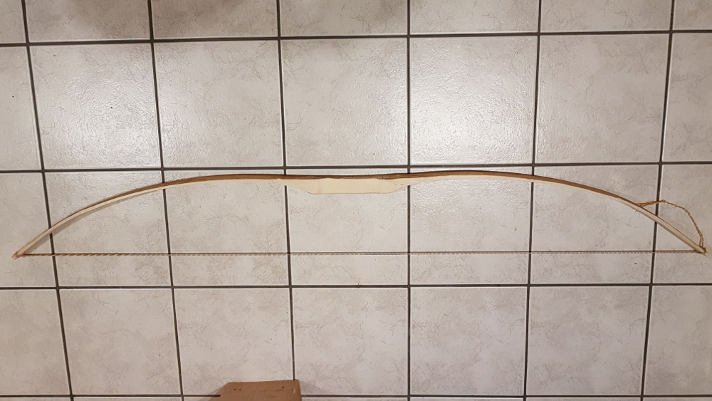

So... ein paar Fotos zur genaueren Klärung:
Der aktuelle Tiller: Grün würde ich noch etwas schwächen, rot bleibt unberührt?
Tiller mit 2 Schwachstellen, soweit ich das beurteilen kann

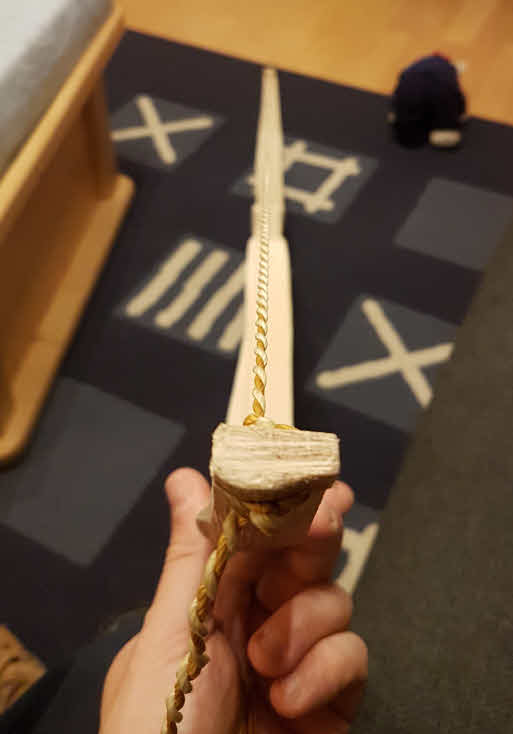

Griffsektion: Die offene Frage war noch, ob ein dünnerer Griff sich auf das Zugewicht auswirkt?
Griff Handseite
Griff Handseite
Griff Länge
Griff Länge
Griff Dicke
Griff Dicke

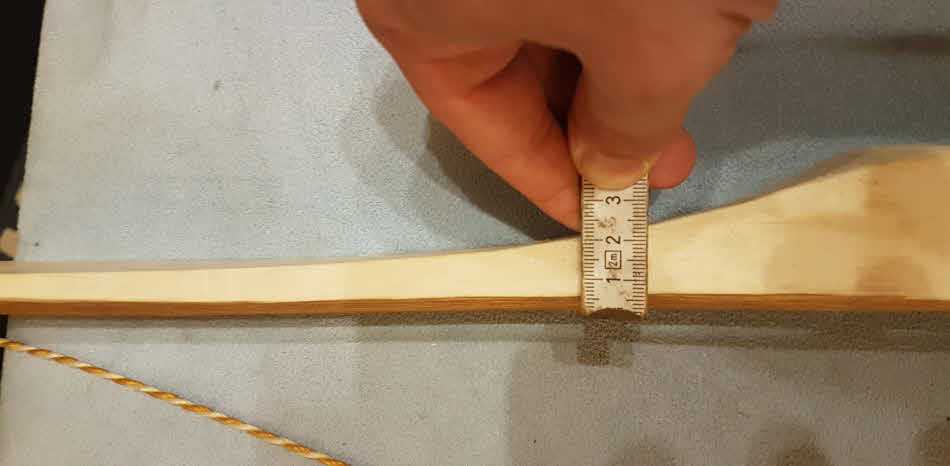

Du hast zwar leider nicht die Griffbreite fotografiert, aber ich hab mal den Meterstab ausgeschnibbelt und damit quer 30mm gemessen. So nun zur Physik:
Die Biegesteifigkeit ist proportional zur Breite * Dicke^3 (3.Pontenz. Also Dicke * Dicke * Dicke )
Dein Wurfarm (Du hast noch am Fadeout gemessen) ist knapp 15mm dick und 38mm macht also
38*15^3=128250
Dein Griff ist 30mm breit und ich rechne jetzt mal mit 20mm, was eh vom greifen schon sehr duenn ist:
30*20^3 = 240000
Ist also sogar so immer noch fast doppelt so steif. Mit 25mm wird sich da nicht nennenswert was biegen.

Ok, danke das beruhigt mich. Hier noch das Bild von der Breite des Griffes:
Wg. Tiller bearbeitung liege ich da richtig?

Die Schwachstellen hast richtig gefunden. Links wuerd ich vorsichtig sein. Die schaut arg aus. Da musst du bis deutlich weiter an den Knick hin entlasten.
Ok, also eher so?
Ich würde das vorsichtig mit der Ziehklinge machen?!

Links wie im letzten Bild, rechts wie im vorletzten. Ziehklinge ist gut.

Verfasst: 20.09.2016, 09:39
von Rotzeklotz
Noch ein Tip: Fahr den Auszug weiter zurück. Ziehst du zu weit aus, verstärkt sich die Schwachstelle. Damit arbeitest du der Entlastung der Schwachstelle durch die Materialentnahme an anderen Stellen entgegen.
Nur so weit ziehen, dass du gerade so erkennen kannst, ob eine Veränderung eingetreten ist. Das sollte auch mit deutlich weniger Auszug möglich sein.
